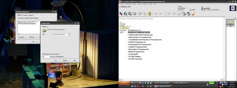

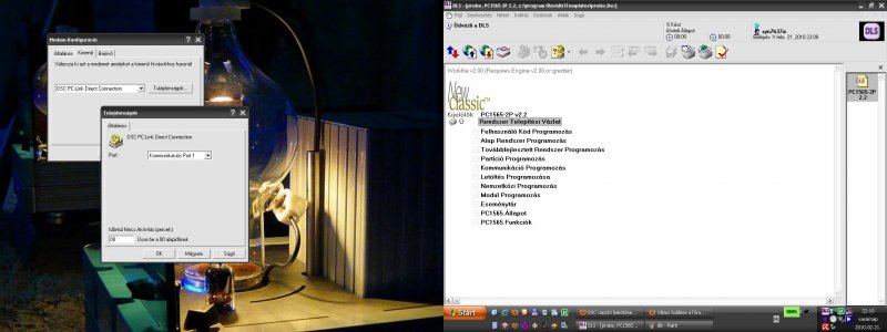

Azt irja ki, a "panel válaszára várva" után, hogy "Hivási Folyamat megszakitva. A panel nem válaszolt a kommunikációs kérésre. Megj.: Valószinüleg néhány táblázatot sikeresen kommunikált, ezért ajánlott, hogy újra telepitse a kapcsolatot, ahhoz hogy befejezze az eredeti kommunikációs kérést" A 499-es és a *6xxxx5 természetesen bejártam, ezen kivül még min változtassak, hogy müködjön? Várom a segítségeteket. Köszönettel Mediair
Ha van telefonos kommunikáció, azt a letöltés idejére kapcsold ki, ez a 380 szekció 1-es led kikapcs.
Nem müködik.
Amit nem írtam: 1565 2P, 1555 kezelő Most ezen probálnám ki.
A típus lényegtelen, ugyanott van mindegyik telefonos kommunikáció. (585,1565,5010,5020, 1616,1832,1864)
A *6 opció nem kell. (pár post-tal ezelőtt már leírtam miért) Csak *8 5555 499 5555 499 Gyári kábel, vagy épített kábel? XP, Vista, Win7, win98, milyen oprendszer? Valós soros port, vagy USB-soros átalakító? Melyik DLS? DLS 1.2, 1.3, 2002? A DLS beállítások jók? A direct link beállítás a használt com porton van? úgy nagyjából ezeket kell átnézni. Vista, Win7 alatt nem megy!
Eszközök/Modem konfigurációban a "kimenő" mappán állítsd be, hogy DSC PCLink. Ezután a portot állítsd be megfelelóen. Lehet, hogy az USB-Soros átalakítód nem azt a portot használja, ami itt be van állítva. Ha kell használnod USB-Soros átalakítót, akkor nem mindegy milyet használsz.

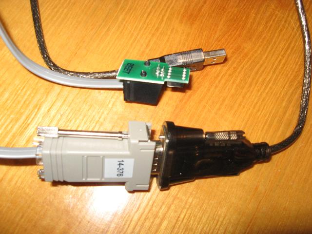

Gyári kábelt vettem + usb átalakitó, A delton-ék írták meg a lemezt: DLS 2002 (ha az inditó ikonját nézem akkor DLS3_32-t ír)
Így csináltam: 1-USB átalakító telepítés 2-DLS2002 engine only setap 3-DLS2002 int products - (internacional beállítás) 4-DLS SP1A 5-DLS driver-ek 6-Inditás után modem konfiguráció 4-es port beállítás 7-új ügyfél, tipus beállítás 5-csatlakozás 7-egy szekció letőltését kértem 8-"engedélyezze a panel komunikációt" 9-*8 1565 499 1565 499 10-"várakozás a panelra" kb 30 mp és utána amit már írtam. Két gépem is van, xp és vista is mind a kettő ugyanúgy csinálja. Ha azt mondod, hogy a vista nem, jó akkor azzal nem is bajlodok tovább. Megnéztem az eszközkezelőben, com4-en van az usb átalakitó, így azt állítottam be.(így kezdtem) A port beállításánál bit/másodperc-nél mit állitsak be? Itt lehet-e hiba?Most 1200-ra van állítva. Átolvastam az egész forumot, és nem találtam benne ilyen kérdést, ezért kérdeztem. Egyébként már korábbi beírásaid is segítetek nekem. Holnap este fogom folytatni a babrálást. Köszönöm a türelmedet.
próbáld meg egy másik usb átalakítóval, ha nem a DSC ajánlottat használod. nem mindegyikkel megy...
