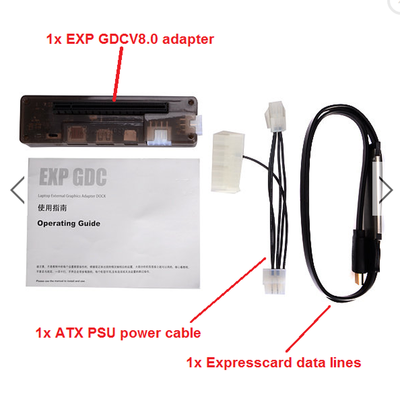

Foglalkozott már valaki az E-GPU-k világával? Adott a következő szituáció: Vettem egy ilyen adaptert. Ahogy néztem a neten létezik egy DELL DA-2 típusú tápegység, ami kimondottan hozzá való. Gyárilag adnak hozzá egy kábelt, amivel ATX PC táppal lehet hajtani. Mindkét esetben (szerintem) az adapter kezeli a tápegységek indítását. Én azt sejtem, hogy egy tranzisztor vagy FET segítségével ő ha az EXPRESSCARD-on keresztül megkap valamit (talán már a tápra rögtön reagálva) leköti a PC tápok indításához szükséges pint a GND-re. A probléma. Én egy Xbox táppal szeretném használni, mert abból van itthon 3 is. Viszont X-ék tápegysége a rendhagyóság kedvéért a remote pin-en nem GND-t hanem 5V-ot vár. Láttam neten számos megoldást, hogy fixen átkötik a remote szálat és amint konnektorba dugják a tápot az egyből indul. Na én ezt nem akarom, hogy az mindig működjön. Ismeri esetleg valaki ennek a csatlakozónak a lábkiosztását vagy a működési elvét? Amiket fent írtam azok csak az én feltételezéseim. Amennyiben helyesek, akkor ki kell gondolnom valami egyszerű megoldást hogy a GND-ből VCC legyen. (pl egy TTL invertert kötni a stand by 5V-ra) Köszönök minden észrevételt és információt!

Egyébként X230 a jelenlegi tesztalany. Nincs benne dedikált GPU csak az intel integráltja így grafikai képességei hát elég gyengék. Jelen pillanatban egy GTX750Ti és egy GTX 960 áll rendelkezésre. (de egy 1060-ra váltás tervben van az asztaliban, úgyhogy azzal is fogom majd tesztelni). Felhasználási lehetőségek majd kiderülnek, ha tudni fogom mire lesz képes. (régebbi játékoktól, a 3D tervezőszoftverekig mindnek hasznát venném, ha nem otthon vagyok). Egyébként, hogy a kérdésemre válaszoljak: Végeztem pár mérést és tesztet. Az adapter GND-re teszi a remote lábat, amint a laptop bekapcsol, vagy felébred hibernált állapotból. Az Xbox tápegység viszont 5V-ot kér az induláshoz. Ezért beiktattam egy 74HC04-es invertert, melyet a box tápjának StandBy 5V-a hajt, a bemenete pedig a GDC remote kimenete, az inverter outja pedig az Xbox táp remote-jára kapcsolódik. Kiválóan működik.

Egyébként Benne van az Express card Idézet: „Package included: 1x EXP GDCV8.0 adapter 1x Expresscard data lines 1x ATX PSU power cable”
Mivel az Express card-ot neked kell kiválasztanod (54 vagy 34 -est, a linked 1.pontja szerint) ezért azt külön kell venned.
Idézet: „5. Miért kéne vennem monitort? Van a laptopban... (igaz, hogy ha van monitorom akkor azt is rá tudom kötni, és akkor már 2 is van” Vagy a belső vagy a külső videokártya megy. Ez utóbbi esetben a külső videokártyára kell dugni a monitort. A laptop saját kijelzője teljesen fekete és inaktív. Legalábbis minden youtube ezirányú videón ez látszik.
Idézet: „Notice: This version is a Expresscard34 version, it suits for both 34 and 54 slot.” Ergo 34-est adnak hozzá ami mindkettő foglalatba jó.
