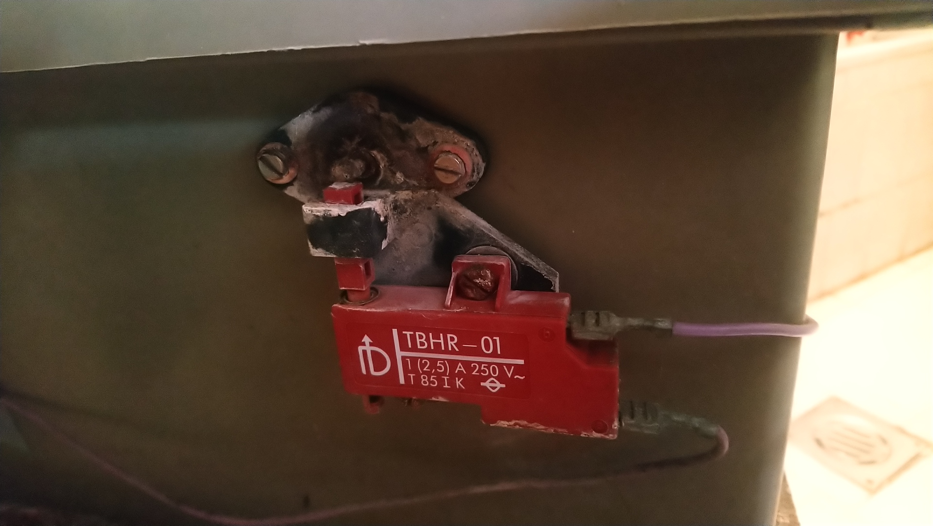

770-es energomat thermál készülékünk idén ünnepli 34. születésnapját. Apró probléma merült fel vele kapcsolatban: Amikor a mosási programja a centrifugához ér, abban a pillanatban lenyomja a FI relét (de csak azt). A motor mosás üzemben kifogástalan, szivattyúzás is megy, minden frankó, kivéve a centrifuga üzemmódot. És pontosan akkor csapja le, amikor mosási (lassú) fordulatról centrire kapcsol. A következő dolgokat próbáltam: 1. Szédszedtem és a szivárgást, vezetékezési hibát kerestem, de semmi. 2. Lehúztam a motor érintkezőjét, és újrapróbáltam hogy kizárjam a program kapcslót és társait. Így nem veri le a FI relét. 3. Megmértem multiméterrel a motor pólusait a teshez képest, hátha kimérhető a földzárlat de semmi. mOhm-os állásban is minden póluson szakadást mutat. Eddig jutottam el. Mit nézzek még meg? Köszönöm előre is! Idézet: „Eddig jutottam el. Mit nézzek még meg?” Elöl, felül, kétoldalt a bimetálokat. Azok tipikusan centrifugázáskir vannak áram alatt, hogy ne lehessen kinyitni olyankot a tetőt (munka/asszonyvédelmi okokból).
Köszi a választ. Pontosan mit nézzek meg a bimetálokkal kapcsolatban?
Szerencséd, hogy pont most van itt szétboritva megfigyelés céljából egy példány.
![]() Tehát a képen látható eszköz centrifugálás alatt van áram alatt, és a felső lyukon keresztül összeköttetésben áll az üsttel és onnan kerülhet mosószeres viz oda, amitől akár leoldhat a FI relé. Azt azért nézd meg (más okból sem haszontalan), hogy a gépen belül vannak-e viznyomok...
Megnéztem, és nincs ilyen probléma, csont szárazon is csinálja. Most annyit kipróbáltam, hogy úgy is megmértem a motor pólusokat a teshez, hogy közben lassan forgattam a motort, és láss csodát: a lassú részen továbbra is szakadás van mind a három érintkezőn, viszont a gyors fordulatú részen 3-5MOhm-ot mérek a test felé. Éreztem én, hogy a motorral lesz valami, de mostmár biztos. Tud valaki felújított motort? Vagy valakit aki foglalkozik ilyesmivel? Szinte biztosan át kell tekercselni, és egy csapágy csere sem ártana neki 34 év után ![]()
