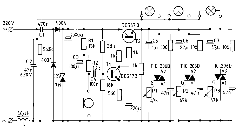

Valaki meg tudná mondani hogy hol lehet beszerezni a mellékelt képen szereplő fényorgonához a 40 mikrohenris tekercset? Véigolvasgattam a témát és valaki már feltette a kérdést de nem kapott választ. Tulajdonképpen egy folytótekercsről van szó? De mi a szerepe? A triakok könyebb gyújtásához kell? Áram tartalékot tárolni benne?
Kérdezném még, hogy kell-e hűtés a TIC 206-os oknak, ha csak 60W-os izzókat kapcsolgatnak?
(#) pbalazs válasza Macload007 hozzászólására (») Márc 3, 2007 /
Azért van ott, hogy a hálózatból felvett áram ne tudjon nagyon meredeken nőni, amikor bekapcsol a triak, mert a meredek jelnek nagyfrekis felharmonikusai vannak, ami zavart kelt pl. rádióvételben, meg teleszemeteli a hálózatot. A meredek felfutás akkor maximális, ha éppen a szinusz tetjén kapcsol a triak.
A rádió zavarást jól hallani pl. kispolszkiban, ahol a saját gyújtását hallani a rádióban.
A Lomexben van 47uH, 1.5A fojtó. Arra kell figyelni ilyenkor, hogy a tekercsen folyó áram (a fogyasztók áramának összege) ne legyen nagyobb, mint amit megadnak a tekercsre. Nem fog leégni (eleinte), csak efölött telít a vasmag és onnantól leesik az induktivitása és olyan lesz, mintha csak a rézdrót lenne.

Csak egy észrevétel! HIBÁS a rajz amit linkeltél!Ugyanis a 100ohm 47n soros RC-tag a triak két anód vezetékére csatlakozik, nem pedig a T2 kollektorára!
Ha esetleg valaki már észlelte akkor sry!

Ha tényleg hibás akkor köszönöm hogy szóltál, mert nekem csak ez a rajzom volt meg. De most találtam egy másikat ami ugyanez a kapcsolás csak ebben tényleg úgy vannak az RC tagok mint ahogyan mondod. Átrajzoltam az enyémet nézz rá légyszívesm hogy így jó lesz-e?

(#) Travolta válasza Macload007 hozzászólására (») Márc 4, 2007 /
Igy már jó a rajz!Nem történt volna semmi, ha úgy marad a kapcsolás, legfeljebb a sávszűrésbe szolt vna bel.szerintem.
1ébként tekercs nélkül is használ6od, legfeljebb előfordul6, hogy nagyfrekisen zavarja a rádiót.

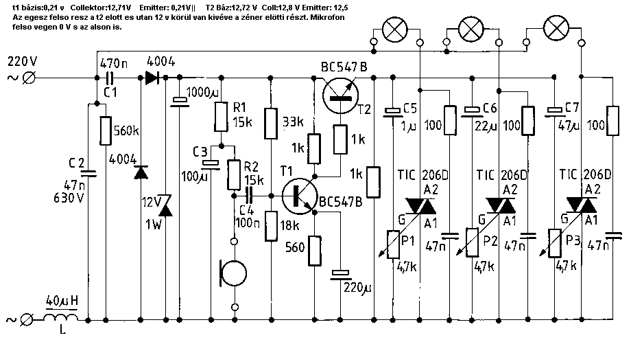

Megszivattak az RC tagok kondenzátorai ki kell őket cserélnem nagyfeszültségűekre, mert kisfeszültségűek vannak benne. Viszont azt nem értem, hogy a Zéner diódán ami 12V 5W-os miért csak 6V esik?
Ahol kicseréltem a kondit ott nincs feszültség a triak 2 anódja között. Ahol még nem cseréltem ki ott meg kigyullad a 60W-os izzó. (ha 1-2 másodpercnél tovább van rajta akkor nagyon felmelegszik a 100 ohm-os ellenállás).
A diódára van ötleted esetleg?
Üdv. Macload007
Valószinű, hogy zárlatosak lettek a kisfeszültségű kondik, és a 100ohmos ellenálláson keresztül zárja az izót, azért melegszik.Dobd ki belőle a kondikat!A soros RC tagok nélkül is próbál6od az áramkört.Ha nem rakod bele akkor sem lesz semmi baj.A zener tuti hogy 12V-os?
Bár most kondolkodom, lehet, hogy a zárlatos kondik terhelnek be, és azért van csak 6Volt.Mindenesetre előszőr dobd ki a kondikat, és mérj utána!

Most nézem huleséget irtam.A soros rc tag nem tud beterhelni a zenernek.Lehet hogy csak 6V-os a zener.De a legbiztosabb, ha terhelés nélkül megméred a zener feszültségét.
(#) Macload007 hozzászólása Márc 4, 2007 /
Kiméregettem a dolgokat és C1 kondi is rosz volt és ez okozta a Zéner 6V-ot. De ezt még most sem értem, hogyan mert a kondi után nem ment át feszültség váltóban.
Most jó a zénerfesz 12,8V a rajzra felírtam a tranzisztorok feszültségeit a földponthoz képest. Az lehetséges, hogy a kondenzátor mikrofon is tönkrement? Nem tudom, hogy hogyan kéne ennek működnie? Ha jól veszem ki a kapcsolásból akkor a mikrofon jelét felerősítjük egy földelt emitteres kapcsolással aminek a kimenő jele nyitogatná a T2 tranzisztort (de az folyamatosan nyitva van?). Vagy a T1 földelt emitteres folyamatosan nyitott tranzisztor bázisán a mikrono kelt rezgéseket és a kollektor felé viszi át a másik tranzisztorra a zenei hullámokat amik a 3 különböző sávra oszlanak RC-tagtól függően és akkor nyitja ki a triakot ha az adott frekvencia egyezik az rc tag frekijével? Szerintem így múködik. Várom válaszokat a leírás helyességével esetleges helyesbítésekkel.

Nekem a mért érték nem tetszik, a T1 bázisán szerintema földhöz kéepst kb 4v nak kéne lennie, mert a 33k/18k a 18k-n 4v körül és a 33k-n mega maradék 8v nak kell lennie.
És nem 0,21v-nak szerintem első ránézésre.

Ezért írtam le az értékeket, mert nekem sem tetszenek és nem is működik a fényorgona. Még nem volt hozá türelmem, meg nincsnek még meg a nagyfeszültségű (630V) kondik a triakokkal párhuzamban. De nem értem, hogy miért van ott annyi feszültség.
Szerinted a mikrofon elé kell valamiféle mikrofon erősítő, vagy jó úgy ahogyan van? Hogyan lehet kimérni a triakokat, hogy jók-e? Multiméterrel dióda állásba ki lehet? mert akkor kiforrasztom őket és megmérem, hátha a nagy élesztgetéskor tönkrementek.
