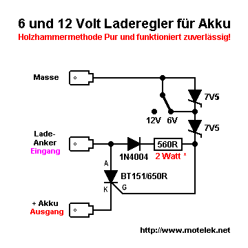

(#) kovacsj76 hozzászólása Aug 26, 2016 /
egy kis segítség kéne, meg építettem Ezt a kapcsolást 6-12v annyit változtattam, hogy 6-voltos zenert tettem be,és 680-ra cseréltem az ellenállást, és az a gond hogy nagyon melegszik, baj lehet e hogy a zener 5w-os
és a tirisztor,16 amperes, ledesre csináltam meg a motort, alapjáraton a tekercsek 11v ad, teljes fordulaton 36v váltó, k-b, 2 apert használnék, és idáig mindegyik szabályzó, bedöglött egy idő után
jó lenne ha valaki adna ötletet mit csináljak, köszi előre.
(#) kovacsj76 válasza kovacsj76 hozzászólására (») Aug 27, 2016 /
van egy Jawa210 motorom, az mindig kivágta az izzókat, ha ráhúztam a gázt
már 12v izzókat is kivágta, és át terveztem az egészet led-esre, mert kisebb a fogyasztás és nagyobb a teljesítmény, sokszor járok pirkadat előtt horgászni,kellett a fény a rossz útviszonyok miatt, index és féklámpa is került a motorra, egy ideig jól működött, okszidácíó
miatt, tönkre ment a táp, vagy alul méreteztem, az is lehet, az tuti hogy a nyák tíszta zöld volt,
az ón forrasztások is valami,fehér kosz volt rajta, mintha valami sav marta volna
ezért gondoltam a tirisztoros megoldásra, de valamiért melegszik,pedig 16a csavaros tirisztort
használok, arra is gondoltam, hogy meg kettőzöm a tirisztort így megoszlana a teljesítmény
és nem melegedne, ezért kéne a segítség mert nekem, 6volt stabil táp kell. ami ki bírja
a 12v és 36v egyen áram ingadozását, K-B, 2/3 amperig.

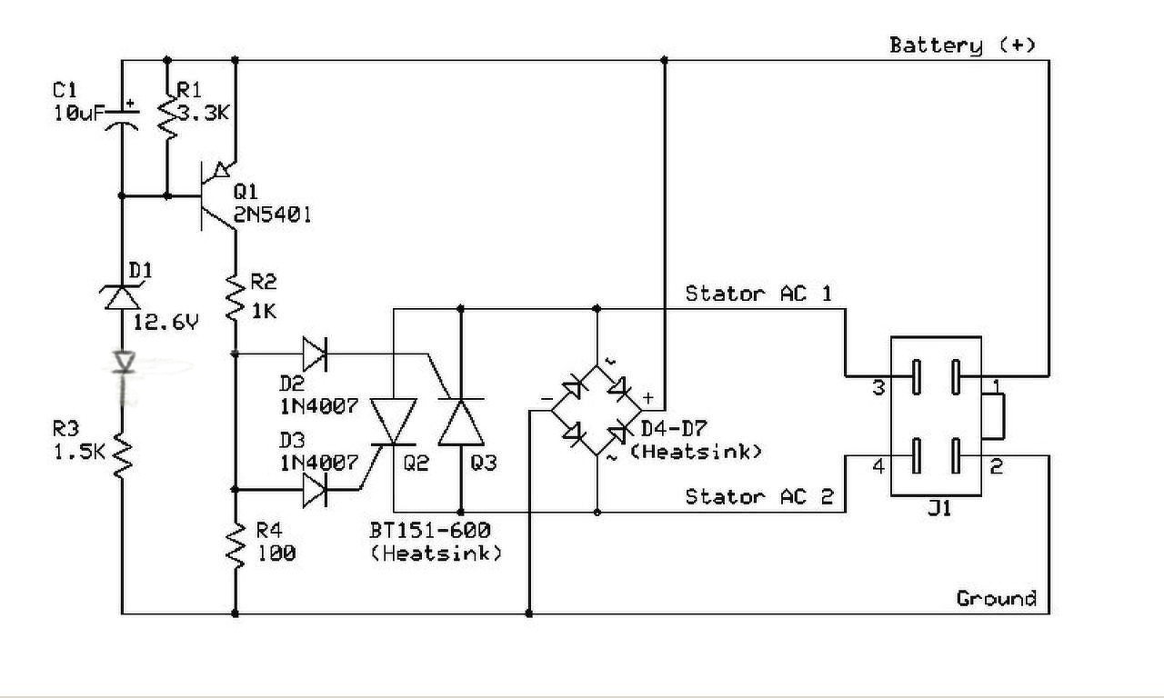

(#) jocka0012 hozzászólása Okt 1, 2016 /
Értem.Az én feszültségszabályzóm 4 vezetékes.Generátorról jön egy vezeték , megy az akksira illetve világításra 1-1 vezeték és egy test.Ha jól tudom , akkor a világításnak a feszültségét nem egyenirányítják, hanem csak szabályozzák 12V-ra.Ez valóban így van?
(#) zoszka válasza jocka0012 hozzászólására (») Okt 1, 2016 / 1
A generátor tekercsein arányosan egyformák a feszültségek. Aksihoz szabályozzák a generátort. A lámpákhoz lecsatolt pont, ezzel párhuzamosan szabályozódik és nem kell egyenirányítani.

(#) jocka0012 válasza zoszka hozzászólására (») Okt 1, 2016 /
Ez az áramkör , hogy működik?Eltudnád mondani pár mondatban?Ez jó lenne nekem nem?
A hozzászólás módosítva: Okt 1, 2016
Ezt pár mondatban nehéz lenne elmondani, de elvileg működőképes. (nem ártana tudni mi van a J1 mögött) Kb 14.2-14.4 köze fogja beállítani a feszültséget. 13.4V alatt teljes gerjesztőáramot biztosít. Felette szabályzottat a feszültség függvényében. A J1 mögött valószínű egy indukciós vonalvezetős generátor van.

(#) mex válasza zoszka hozzászólására (») Okt 1, 2016 /
Teljesen el vagy tájékozódva, így Te is félretájékoztatod a kérdezőt. A kérdéses generátor állandómágneses gerjesztésű, gerjesztőáramot nem igényel, a fordulatszámmal változik a generált feszültség, így a szabályzó a tekercsek rövidrezárásával állítja be a töltőáramot.

Akkor a fenti áramkör mellé amit felraktam képként , kéne még egy olyan áramkör is ami a világítást szabályozza?
(#) Dióda válasza jocka0012 hozzászólására (») Okt 1, 2016 /
Előbb be kellene azonosítani a generátort illetve a kivezetéseket hogy pontosan mi-micsoda.
Ami rajzot linkeltél azt én tettem föl de az full wave és olyan generátorhoz jó ami testfüggetlen és ez végzi a töltést is meg erről megy a világítás is. Nekem suzuki ts-en van és tökéletesen (kopp-kopp) teszi a dolgát.
Azonosítsd be a blokkból kijövő vezetékeket és ha egy vezeték a generátor kijövője plussz a test akkor ez nem jó hozzá. Legjobb ha fényképezed és esetleg megvan a motor műszaki dokumentációja illetve a kapcsolási rajza.

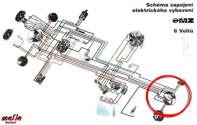

(#) jocka0012 válasza Dióda hozzászólására (») Okt 1, 2016 /
Ne haragudj de nem vagyok otthon ebben a témában.Én azt hittem mindegyik generátor testelve van.Különben , hogy használják a vázat "test"- ként?Egyébként csináltam képeket a motorról.Itt van a kapcsolási rajz:Bővebben: LinkEz alapján lehet tudni , hogy jó - e?Esetleg nem ismersz valami könyvet ami ezzel kapcsolatos?Vagy honnan lehetne megtanulni ezeket?Az egyik kép , amin nem látszik a feszültség szabályzó , az az a köteg ami a generátortól jön.
(#) mex válasza jocka0012 hozzászólására (») Okt 1, 2016 /
A 146. oldalon látható, hogy a világításnak külön tirisztoros sönts...a van.
Ezzel együtt biztosan van az akkutöltésnek is hasonló kivitelű szabályzó része, csak leegyszerűsítve egy diódával van ábrázolva.
Meg kellene mérni üzem közben, hogy bekapcsolt világítással mennyit mutat az akkura menő vezetéken a műszer, és mennyit lekapcsolt világításnál. Természetesen feltételezem, hogy az akku be van kötve...
Nos a kapcsolásból kiderül hogy ez nem full wave üzemben működik hanem half wave szabályzó kell hozzá.
Sajnos nagyon eltérnek a motortipusok. Nekem a ts-en a generátor mindkét vége ki van vezetve és semmi köze a testhez. A testet a szabályzó negatív pontja adja így elméletileg minden egyenáramról megy amit az akku pufferel.
Nálad teljesen más a rendszer mert a világítás és a töltés két külön tekercsről érkezik aminek az egyik vége testen van.

(#) mex válasza Dióda hozzászólására (») Okt 1, 2016 /
„Nálad teljesen más a rendszer mert a világítás és a töltés két külön tekercsről érkezik aminek az egyik vége testen van.”
Nem ez a helyzet, valójában egy tekercs van, a világítás megcsapolásra csatlakozik.
