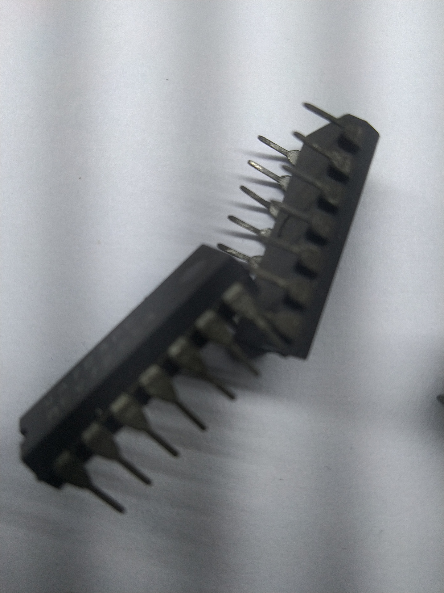

Van néhány régi, de sosem használt IC-m. Ezeknek a lábai feketére szineződtek (lásd kép). Szerintem korrozió lehet. Ezt hogyan lehet eltávolítani forrasztás előtt?
Köszönöm a tippeket!

(#) kadarist válasza neogeo2 hozzászólására (») Nov 26, 2023 /
Szia! Vízpapírral csiszolj rajta, vagy valamilyen sósavas oldattal próbálkozz. Persze csak kíméletesen, hogy a vas alap ne látszódjon ki.

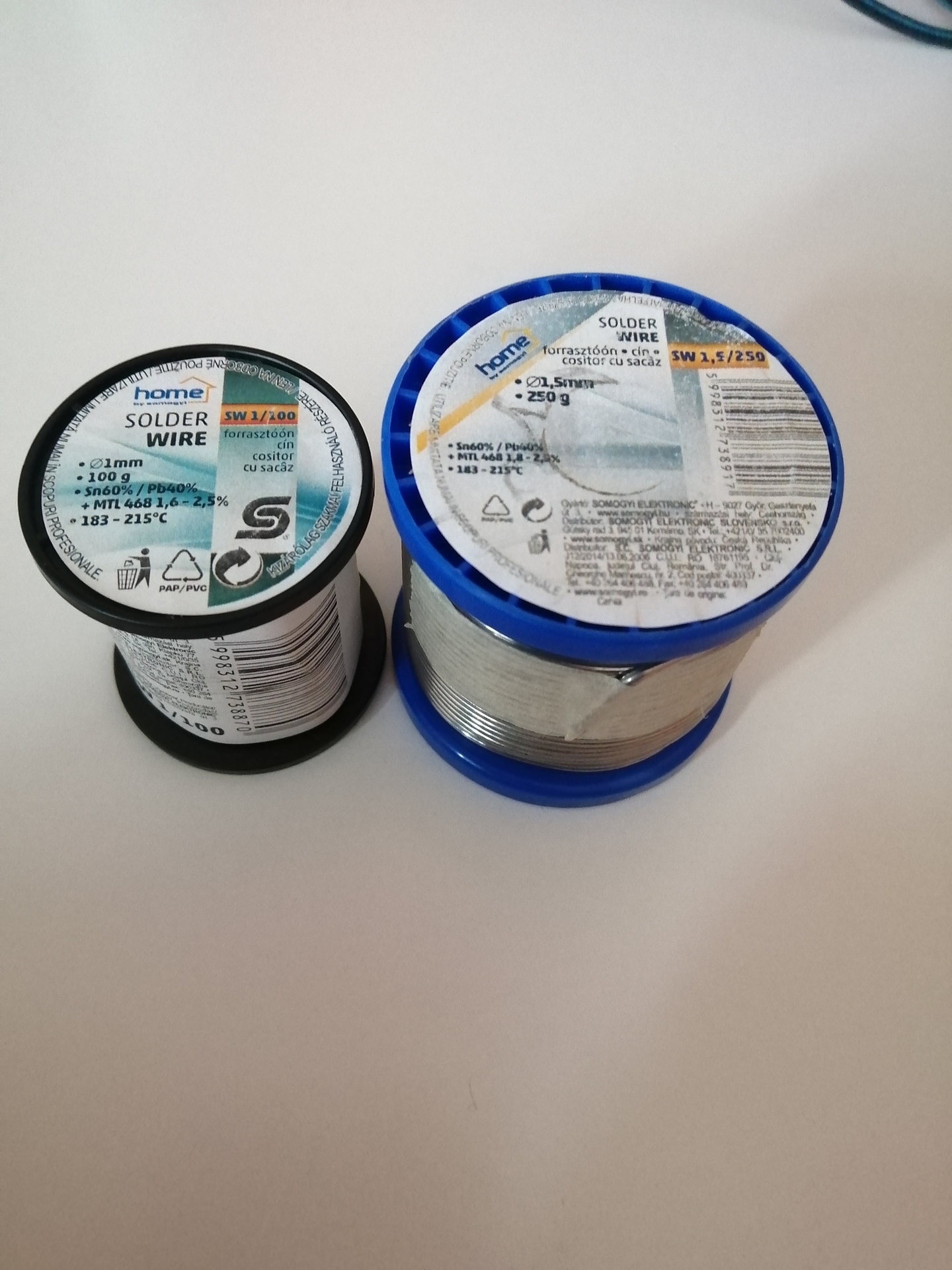

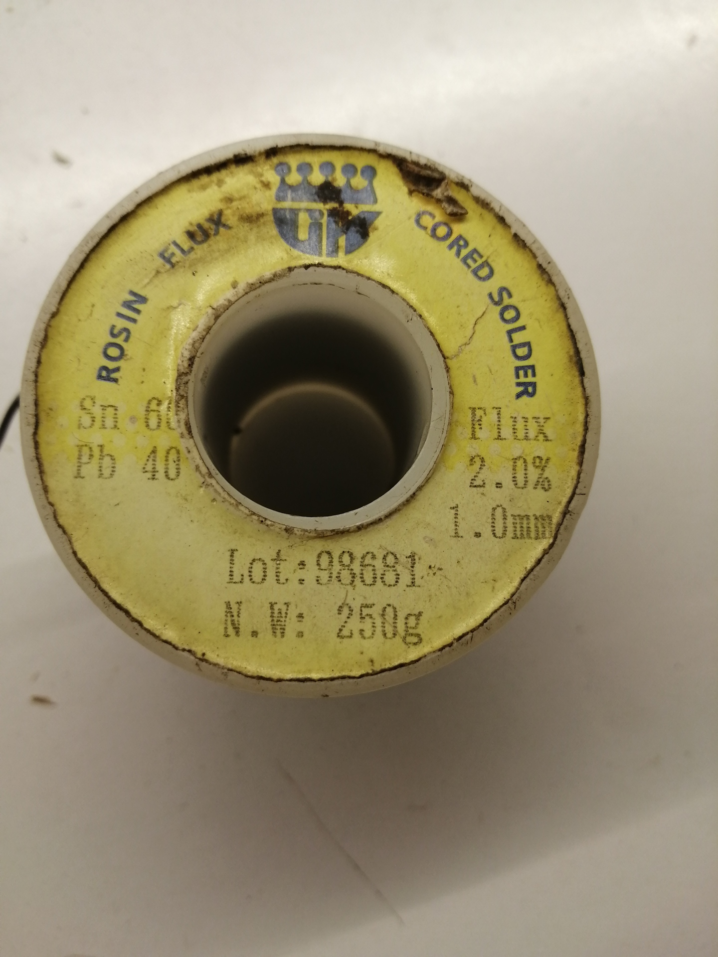

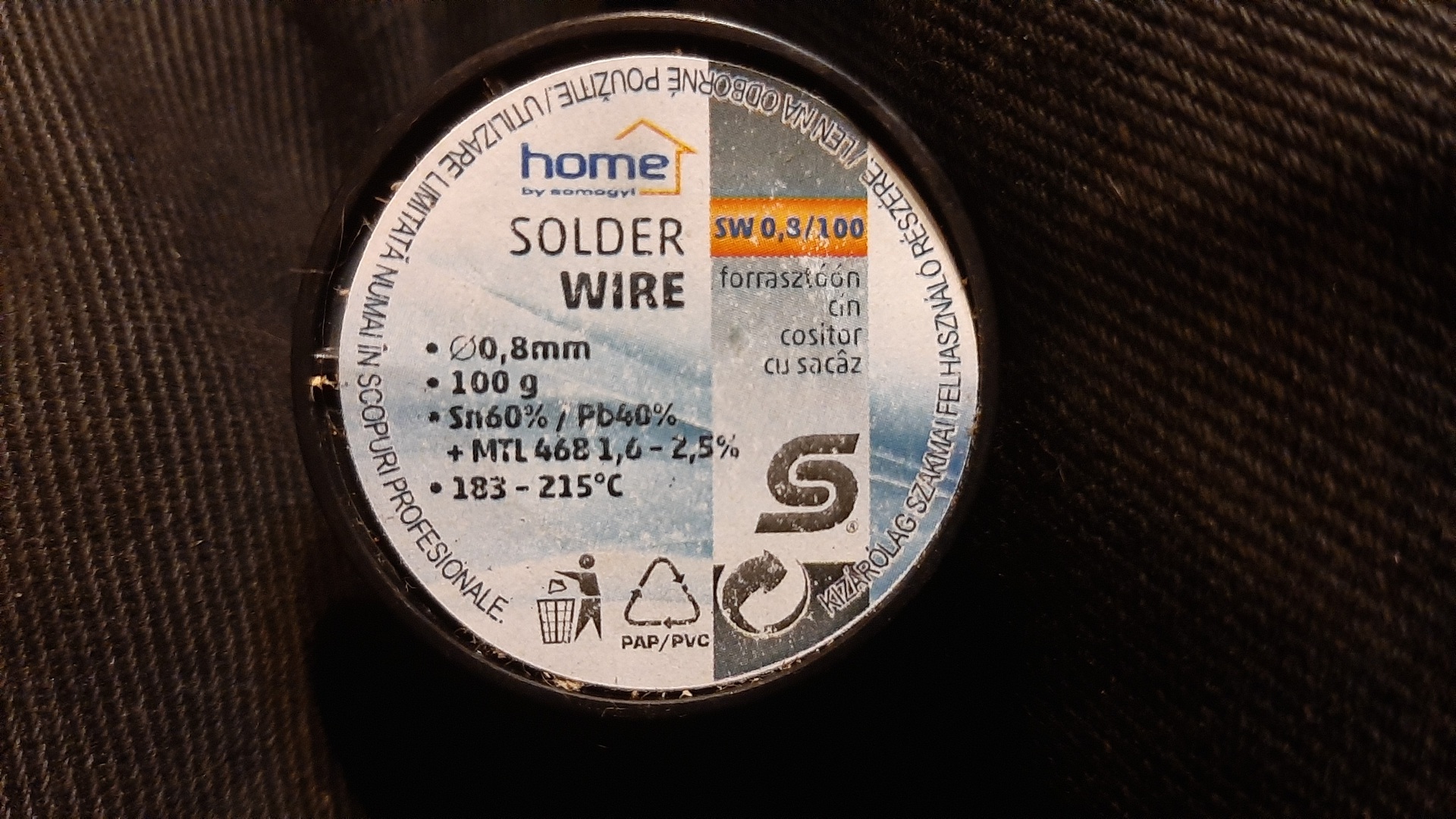

Érdeklődnék hogy hobbi forrasztáshoz milyen ónt ajánlotok?
pl: Vezeték fel ónozása , nyákba alkatrészek beforrasztása.
Jelenleg ami a képen van ezt használom de ilyen ónt én nem rendelhetek csak ólom menteset.

(#) Bakman válasza david87 hozzászólására (») Dec 10, 2023 /
Megkéred a jogosult ismerőst, rendeljen neked. HEStore-ban SSW (Super Solder Wire) név alatt futókat merem ajánlani.
