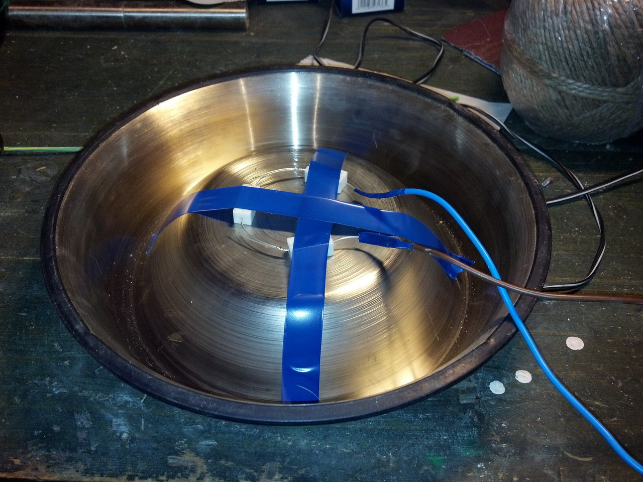

Az én ajánlásom: rozsdamentes kutyatál, szélébe 2 lyuk, hogy le lehessen csavarozni pl a teraszra, a fal mellé. A tál aljára/peremébe ellenállások a fűtéshez, érdemes majd 12 v-ott használni, az elektronika is mehet erről. Fűtő teljesítménynek 20-30W kb. szabályozó Ez az elektronika elég egyszerű, be kell állítani 10 fokra mondjuk. A hőérzékelő rögzíted a tál aljára. Érdemes lehet kiönteni/leszigetelni a tálat alulról, hogy hosszú életű legyen. Az elektronika és a trafó a házon belül van elhelyezve, a kábelek egy vékonyabb fém csövön keresztül vannak vezetve, egy lyukon meg be a tál peremén. Érdemes lehet ezt is lerögzíteni, így a kutyus biztos nem fogja szétrágni.
Nagyon egyszerű megoldát javasolnék. 7812ez stabilizáló rövidre zárva. A beépített védelem kikapcsolja, ha a megadott hőmérséklet fölé emelkedik. Egy alkatrész az egész.
Hmmm. "Termál sáttdávn 150 °C " Már vize sem lesz a kutyának, mire lekapcsol a belső védelem...
Nem "Termál sáttdávn", hanem "kurrent" limit

![]() Idézet: „kikapcsolja, ha a megadott hőmérséklet fölé emelkedik.” Én erre írtam a 150C°-ot, az nem a current limit. Talán az áram határolás nem a hőmérséklet függvénye, vagy igen? ![]() Azt én sem értettem, miért is kéne félvezetővel fűteni, arra ott az ellenállat, arra találták ki!
Felületi fűtők is megfelelők ezen célra.

Nem régi kutyatulajdonosként én is ezen törtem a fejem, hogyan lehet minél egyszerűbben langyosan tartani a kutya vizét - saját magam kényelmi okai miatt - így prototipizáltam, amit leírtál. A mellékelt kép szerint szándékozom rögzíteni az ellenállásokat. Te azt írod, hogy a perem alá tetted... az ívelt felület miatt úgy nem ad át túl kevés hőt? Nekem mondjuk csak egy változtatható feszültségű 3/6/9/12V-os 7,2VA-es DC tápom van, elég meleg így is a tál alja, s tervezem, hogy hővezető pasztát is rakok az ellenállások alá, majd az egészet kifújom purhabbal. A hozzászólás módosítva: Nov 26, 2014
