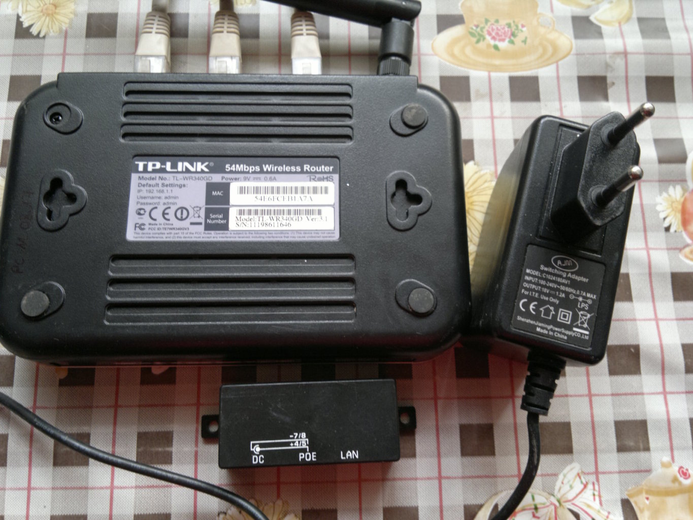

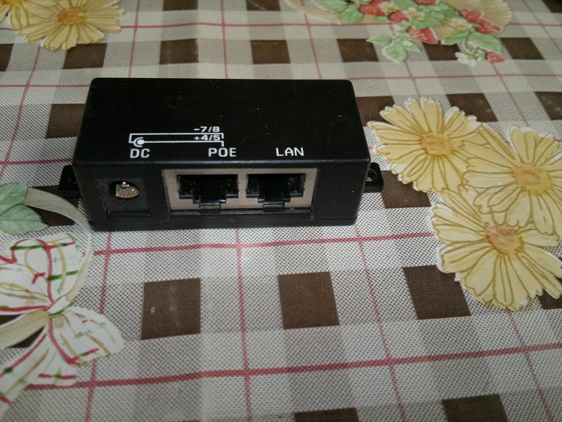

Ismerős hozott nekem egy routert, egy kis dobozt és egy adaptert. Az lenne a problémám hogy nem tudom hogy az adapter melyikhez való mert mindkettő aljzatába belemegy. A routerre 9V 0,6A van írva, az adapterre Output 18V 1,2A Ez az adapter a routeré lehet vagy a kis dobozé? Ha valaki tudja és megosztaná velem hogy az a kis doboz mi lehet, azt is megköszönném.
Szia! Ha az adapterből 18V jön kl akkor a router pedig 9V ot igényel nehogy rádugd mert valószinüleg meg fog halni a routered. A kis dobozon is furcsa értékek vannak.
A hozzászólás módosítva: Jan 27, 2013
Bővebben: Link Itt a leírása a kis doboznak. Tehát az adapter a kis dobozé.
