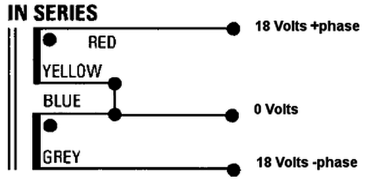

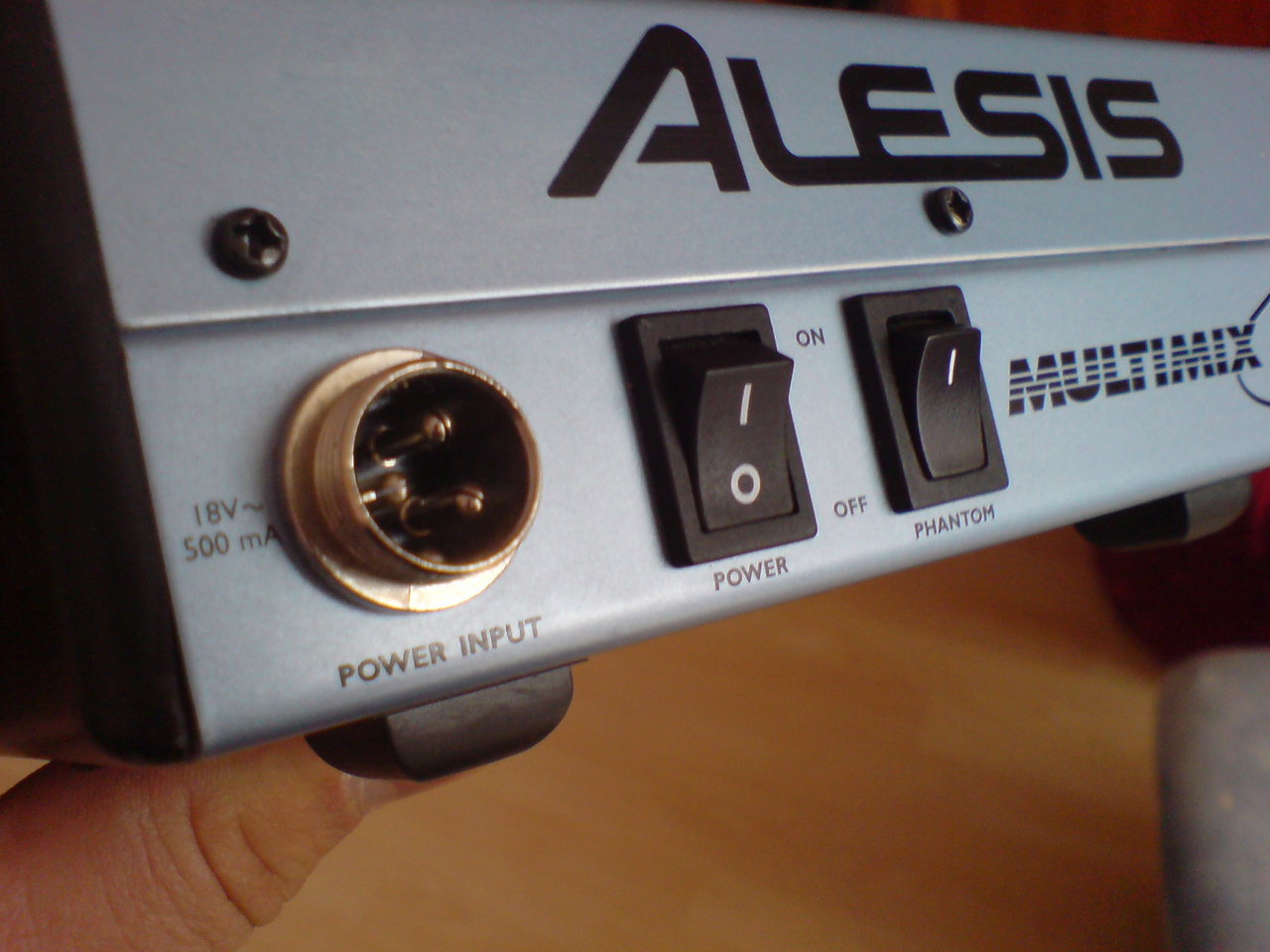

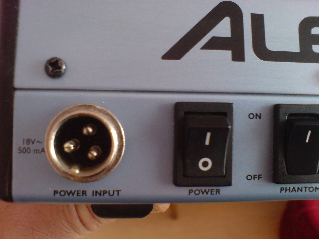

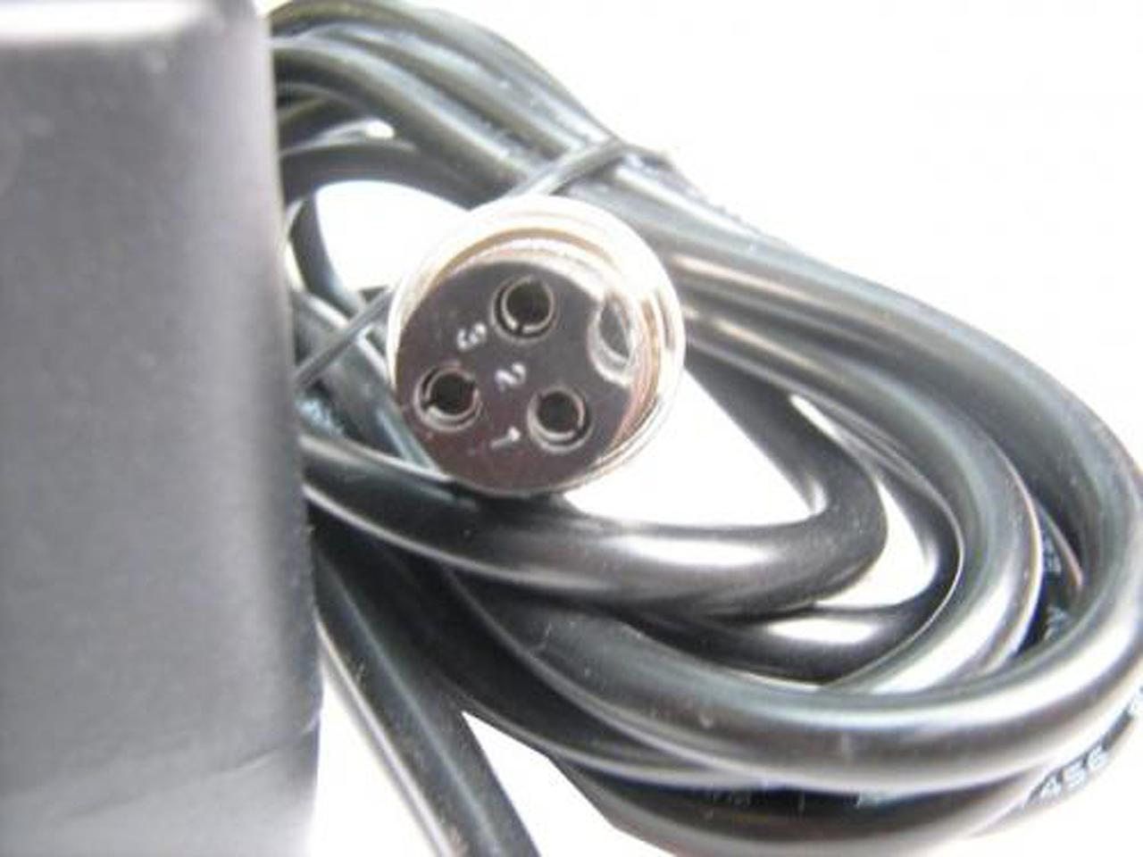

Egy kérdésem lenne! A mai nap vettem egy Alesis FX 6 típusú keverőt aminek nincs adaptere hol lehetne megvásárolni hozzá? vagy esetleg tud valaki használtan eladót? az értéke 18 volt 500mA de küldök róla képet ja és persze az aljzatról ahova megy az adapter vége.És ha tud valaki hozzá készíteni adaptert az is jó lenne.
2x18V trafó szükséges hozzá. A bekötésről a képek:

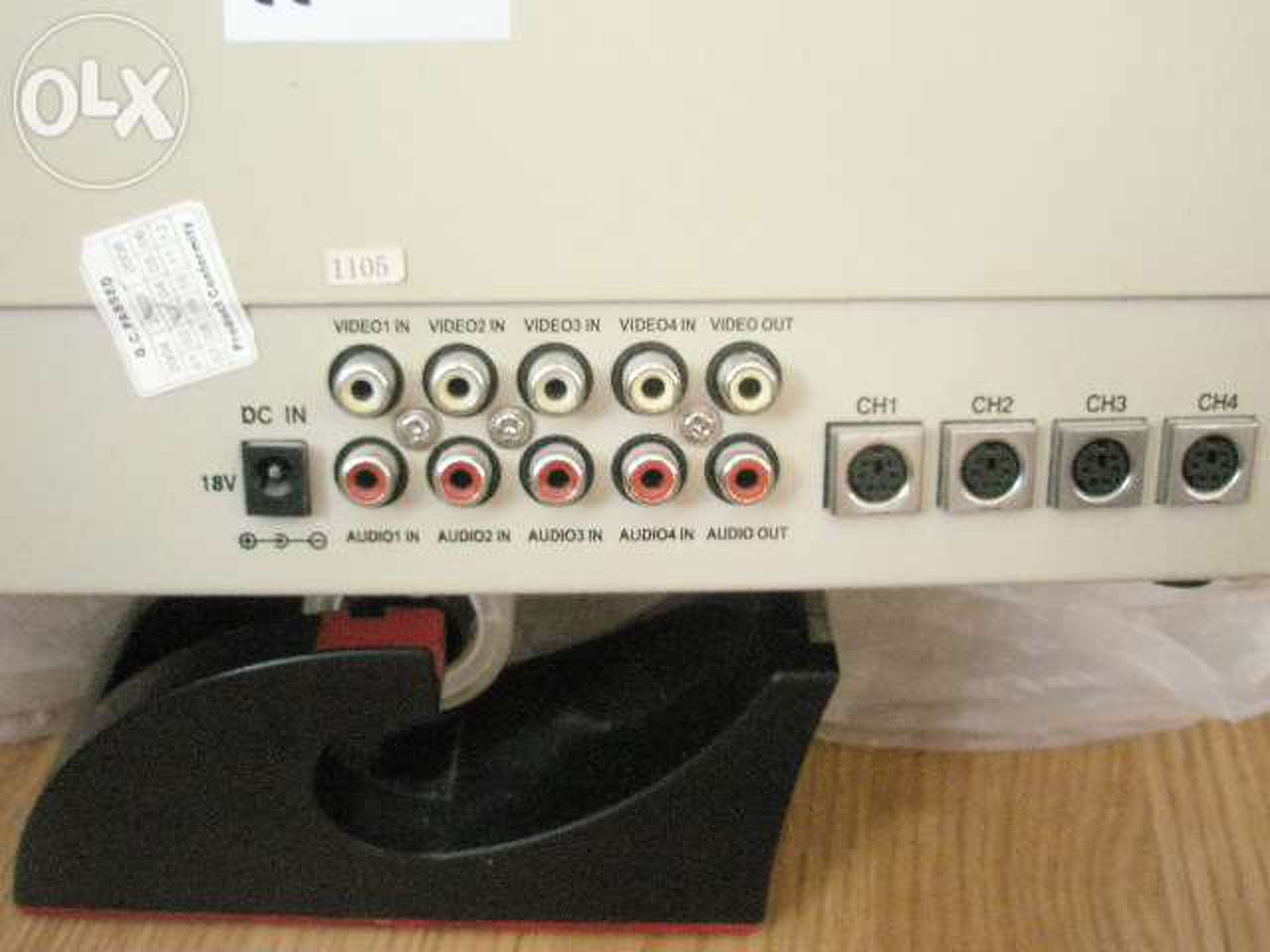

Nagy szükségem volna a hozzáértő tanácsotokra. Egy megfigyelómonitor eltűnt hálózati adapterét szeretném pótolni. Az eredeti adapter /utánanéztem/ 18 voltot ad le, 2,4 A-es, egyenes vonal-alatta szaggatott vonal /DC?/. Kérdésem az volna, hogy a helyettesítő adapter voltszáma /feszültsége?/ és az amperszám szigorúan csak a megjelölt érték lehet, vagy lefelé-felfelé van engedélyezve valamennyi eltérés? Ja, és vélhetően /mert már nincs nálam/ 5,5 mm-es a készülékbe menő kis dugó. Mellékeltem egy képet róla. Előre is köszönöm a segítségeteket. András
18V egyenfeszültség ( DC ) 5,5 mm 2,4A . (Amper értéke lehet több is természetesen. )
Összefoglalom, mert látom az elektronikával inkább csak érintőleges a kapcsolatod, szóval, amit a többiek is akartak írni, esetleg kiegészítve a teljes képhez egy-két aprósággal
![]() -az A érték kisebb szigorúan NEM lehet, nagyobb viszont igen -a csatlakozó úgy tűnik, a legkommerszebb 5.5/2.1-es néven forgalmazott típus (5,5mm-es külső átmérő, 2,1mm-es "lyukkal") -DC-tápcsatlakozó néven forgalmazzák az elektronikai boltok... -a feszültség valószínű egy kicsit nagyobb is lehet, nem sokkal(így látatlanban biztosan nem, tehát egy 24V-os táp NEM jó hozzá), így egy laptoptöltő, ami mondjuk 19V körüli az valószínű teljesen jó hozzá... persze ha van valamilyen leírás a készülékhez, abban lehet megadják, hogy milyen feszültséget visel el a bemenetén, ha az mást mond, akkor aszerint célszerű eljárni.. vagy esetleg ha a belsejéről teszel fel képet, bár látom le van ragasztva, meg ha ez egy képcsöves cucc, többezerV-os feszültséggel, aminek egy része (vagy az egésze) rövid idővel a teljes áramtalanítás (konnektorból való kihúzás) után is a készülékben maradhat, így a fotózásnyi szétszedést se javaslom... mert amúgy lehet tudnánk többet is mondani, hogy talán milyen feszültségű tápot visel el a 18V-oson kívül... Vagy ha esetleg írsz egy pontos típust, tudhatunk itt valamit még mondani... -viszont a laptop töltőn valószínű nem ilyen tápcsati van, így az eredetit levágva az újat ráforrasztva lehet elkészíteni az "új tápot"... A hozzászólás módosítva: Feb 2, 2015
Esetleg meg lehet kérdezni, létezik-e 5,5 mm-es csatlakozóval. De szerintem ez a típus megfelel hozzá. Feszültség és teljesítményben is. Itt lehet kapni. A hozzászólás módosítva: Feb 2, 2015
