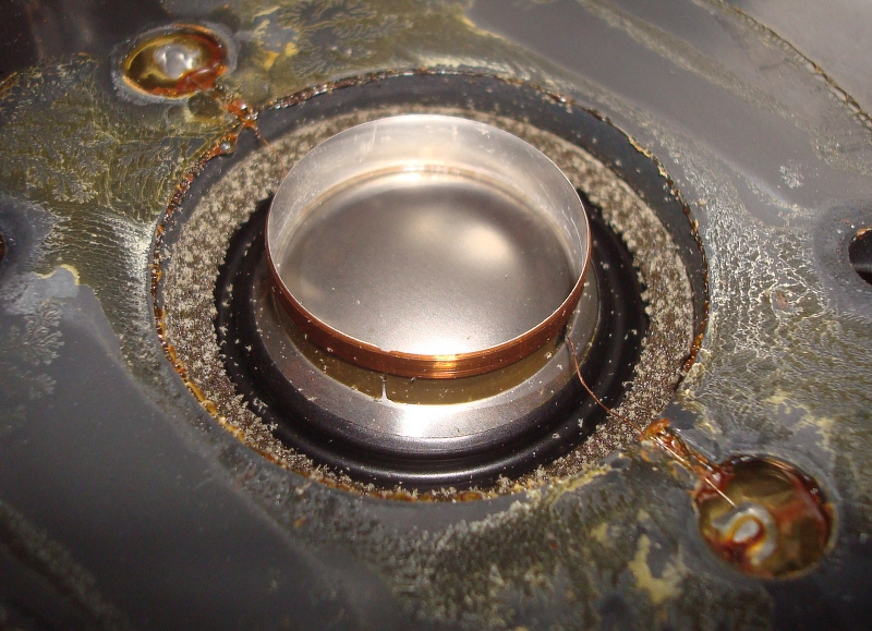

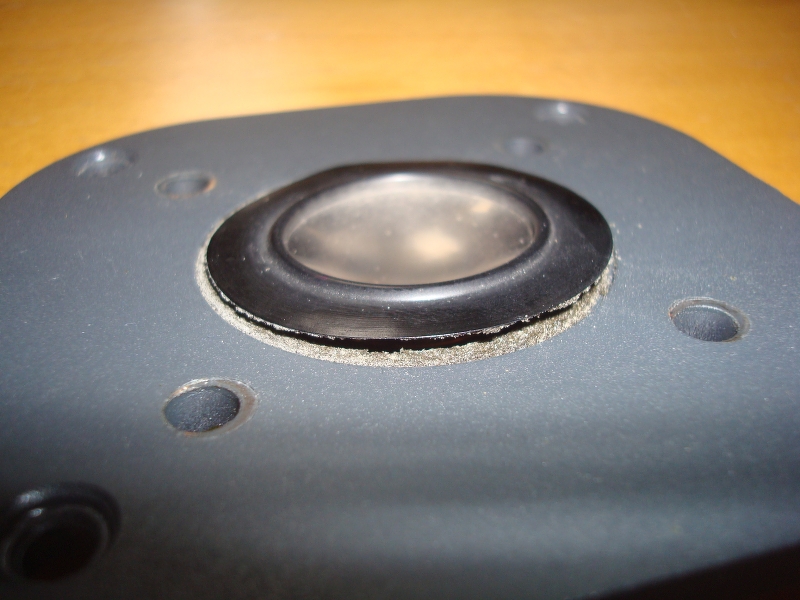

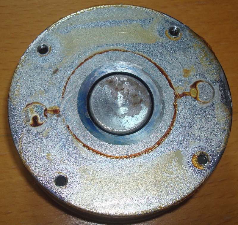

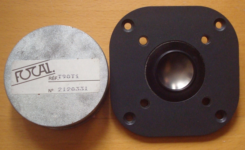

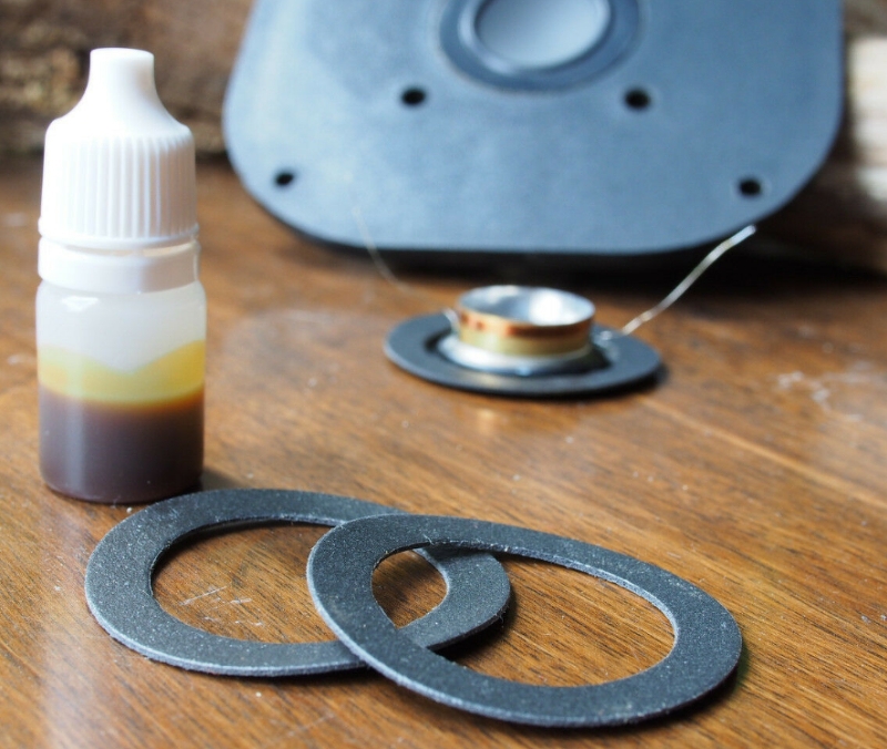

Üdvözlet mindenkinek!
Van két darab Focal T90Ti magassugárzóm, melyeknek a gumi perem alatti szivacs szerű anyaga szétmállott. Az interneten találtam hozzá felújító készletet ( kb. 26€ ) de nem vagyok biztos abban, hogy ezt házi körülmények között jól és precízen meg tudnám javítani.
Az egyik hangszórót szétszedtem - ragasztva és csavarozva volt - így látható, hogy a csévetest sértetlen de a szivacs szerű anyag belül is csak por alakban van jelen. A vasmag közepén a bemélyedésben is volt egy korong alakú hasonló szivacsos anyag felragasztva, annak az állaga is olyan volt, hogy érintésre szétmállott, így azt lepucoltam róla. A kérdésem az lenne, hogy ilyen hangszórónak a javításában van valakinek tapasztalata?
Köszönettel
mhobby
(#) P_Laszlo válasza mhobby hozzászólására (») Máj 13, 2020 /
Szoktam ilyeneket javítani, nem annyira nehéz. Az a készlet nagyon drága hozzá.

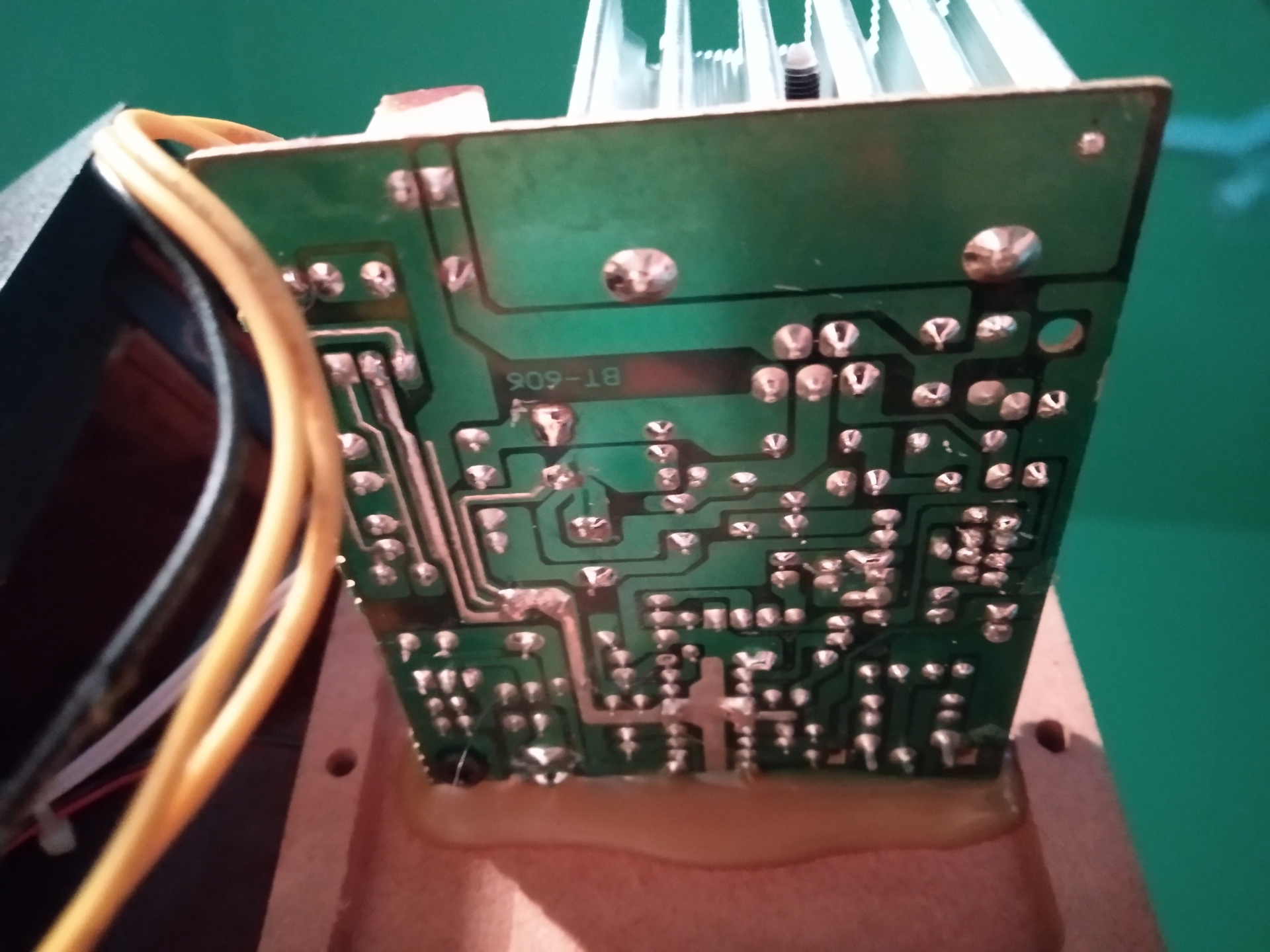

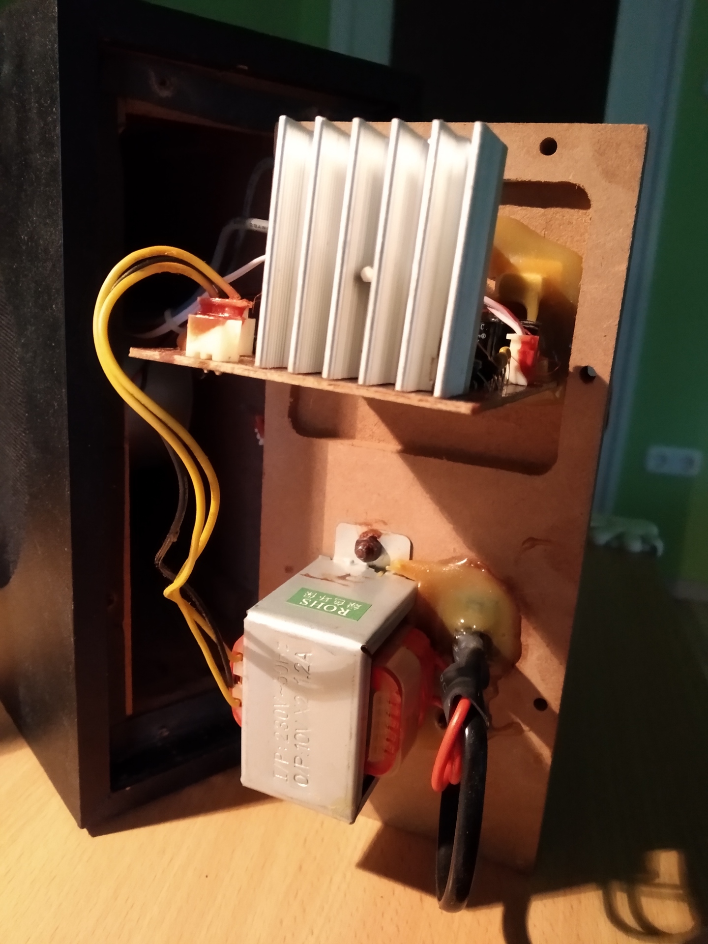

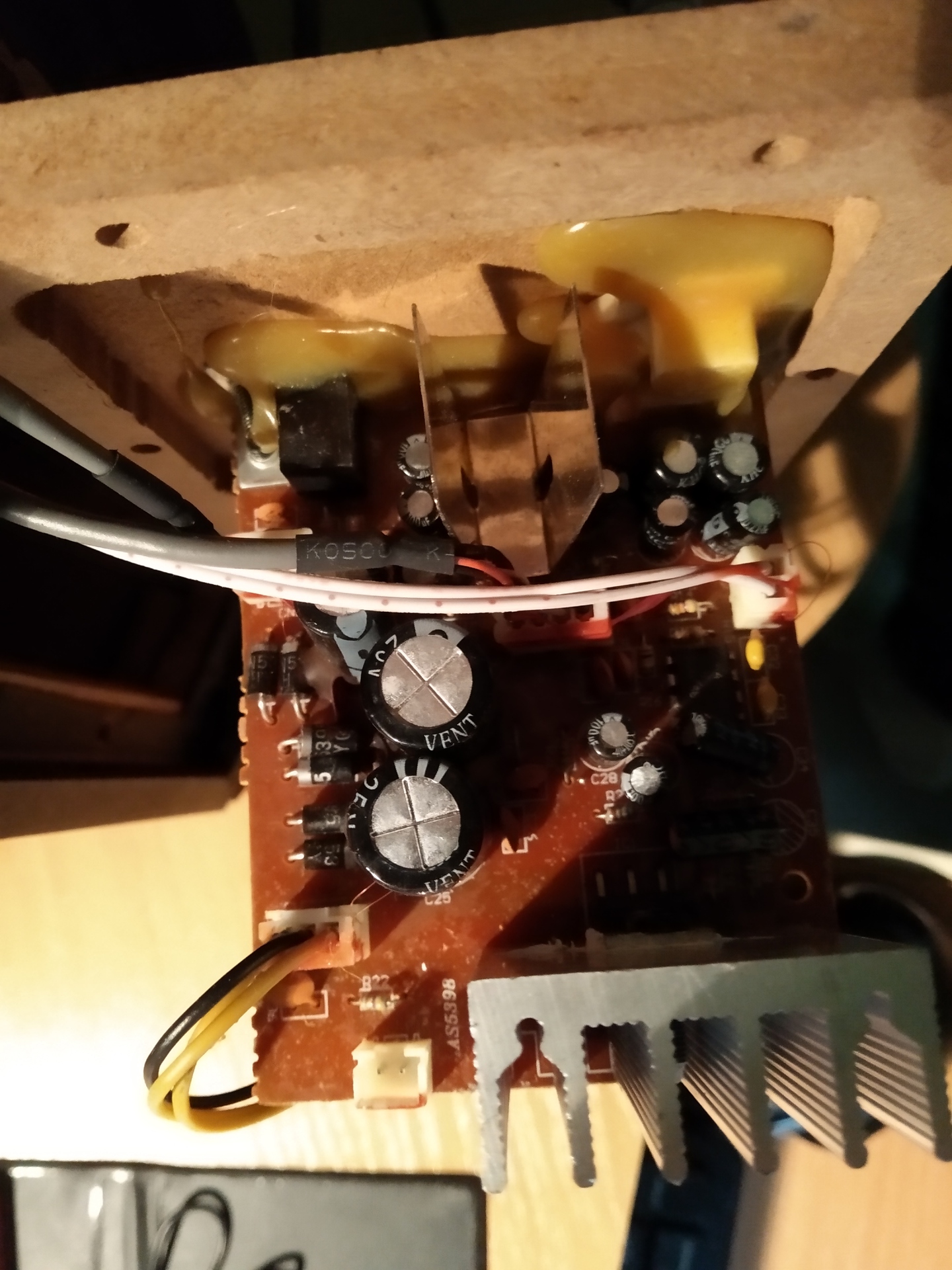

Van egy régi 2.1-es pc-s hangszóróm beépített erősítővel, basszus és magaskiemeléssel...
Az a gondom vele, hogy bekapcsolt állapotban van egy alap zúgása a mély hangszórónak ami a táppal egy dobozban van. Szétszedtem már többször de nem találtam semmit, tegnap egész nap nézegettem és olvasgattam róla neten, de inkább kérdeznék. 2 problémám is van vele.
1. probléma
Szóval van benne egy trafó 10V *2 1,2A kimenettel. Ennek a kimenete rá van kötve egy nyákra (egyben van a tápegység és az erősítő áramkör). Le lehet húzni a nyákról a trafót, de bekapcsolt állapotban mindkét esetben halkan zúg a trafó. A hangszóró csak akkor zúg, ha bent vannak mindketten a dobozban egymáshoz közel. Akkor is zúg a hangszóró, ha nincs rádugva a nyákra (igen, a hangszórót is le lehet húzni a nyákról). Tehát ez valami mágneses gerjesztés lehet.
2. probléma
Bekapcsoláskor és kikapcsoláskor is nagyot pattannak a hangszórók, kikapcsoláskor pedig az ugyanarra a hálózati aljzatra dugott monitoron egy pillanatra elmegy a kép. Ez csak akkor van, ha a trafó rá van dugva a nyákra és úgy kapcsolgatom. Megoldaná ezt a problémát egy lágyindító kapcsolás a trafó elé. Már találtam is egy ilyen kis panelt a hestore-on.
(+1. Nincs benne biztosíték )
Egyébként egész jól szól, mármint nekem megfelel a hangja, csak ezt a két problémát szeretném javítani. Gondoltam a trafó cseréjére de ilyet sehol sem találok. Nem egy szabványos darab. Mire lehetne esetleg cserélni ha az a gondja?
A hozzászólás módosítva: Máj 17, 2020
(#) P_Laszlo válasza sitju hozzászólására (») Máj 17, 2020 /
A halk zúgás még elfogadható. A trafónak elméletileg nincs ekkora szórása. És a hangszóró mágneskörébe nem juthatna be eleve ez a zavar. De még ha be is jutna, ha lehúzod a nyák-lapról a hangszórót, és a lengőcséve két kivezetése szabadon van, áram nem folyik rajta, az nem fog szólni biztosan.
Valami más erősítheti fel a trafó zúgását, dobozba építve.
És gondolom nincs földelve, szóval, a monitorra semmilyen hatása nem lehet. Bár a PC földjéhez mégis csatlakozik, ha a hangkártya jack kimenetébe épp be van dugva.
Ilyen, 2*9-10V 20-25W hálózati trafót meg szerintem nem nehéz találni, akár bontottat is, olcsón.
(#) sitju válasza P_Laszlo hozzászólására (») Máj 17, 2020 /
Köszi, ezek szerint a trafócsere segíthet? És 9V-és kimenetű trafó is jó, csak meglegyen az áramterhelhetősége? Amikor mértem a trafó kimenetét, 11,17V-ot mutatott a multiméter úgy, hogy össze volt minden dugva.
1V-on semmi nem múlik, de nem hiszem, hogy a trafó okozná az első hibát.
11,7V terheletlenül, terheléssel, lesz az kevesebb is, Talán az 1,2A-nél beáll a 10V.
