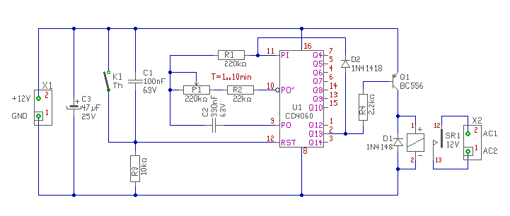

(#) JancsikaMr hozzászólása Jan 29, 2013 /
Sziasztok! Látom már egy ideje pókhálósodik ez topik, ezért gondoltam , hogy itt teszem fel a kérdésem, egy időzítő áramkör építésével kapcsolatban.
Tulajdonképpen egy már sok helyen emlegetett szivattyú utókeringető kapcsolásra lenne szükségem, akár 555-el is. Pár napja böngészek a neten, de nem találok megoldást a problémámra.
A fellelt kapcsolásokkal az a problémám, hogy ha jól értelmezem azoknál a késleltetés gombnyomásra indul, ellenben én azt szeretném elérni, hogy a nyomógomb helyett, a termosztát záróérintkezőjét használva az időzítő kimenetén képes legyen elindítani egy relével a keringetőszivattyút , majd a termoszát kikapcsolása pillanatában induljon el a késleltetés, úgy 1-10 perc beállítható intervallummal, és a relé elengedése természetesen a késleltetési idő letelte után történjék meg. Semmi faxni!
A hozzáértő szakik segítő kezére várva: Maradok tisztelettel: J.
(#) proli007 válasza JancsikaMr hozzászólására (») Jan 29, 2013 /
Semmi gond, használhatod a monostabil kapcsolást, csak újraindíthatóvá kell tenni. Vagy is a kapcsoló zárása alatt az időzítő kondit is kisütött állapotban kell tartani. De nem írtad, hogy milyen hosszú időzítést szeretnél.
üdv! proli007
(#) JancsikaMr válasza proli007 hozzászólására (») Jan 29, 2013 /
Köszi, a gyorsaság félegészség!
Mindennel egyetértve mosolyogva bólogatok, hogy igazad van!
Ha szépen kérem , meg tudnád mutatni nekem rajzon, hogy pontosan melyik kapcsolásra gondoltál, mert én ma már annyit láttam hogy éjjel kondival fogok álmodni , mondjuk szerencsésebb, mintha ellenállással!
Ami az időt illeti, az meg hát ott van.1-10 percre gondoltam. de az majd a kísérletek alkalmával úgyis eldől, mit kíván a rendszer. Köszi, J.
A hozzászólás módosítva: Jan 30, 2013
Én az 555-öt maximum 1percre szoktam használni. 10 percre, sokkal célszerűbb egy számláló alkalmazása. Pld. CD4060. Azzal ez a feladat, simán megoldható.
üdv! proli007
Na ilyen 16 lábúval szerelt áramkört eddigi böngészésem során még sehol nem láttam
Bővebben:ilyesmire gondoltál?
Itt mi történik, ha reset gomb, mondjuk órákig nyomva van, a számlálás az elengedés pillanatában kezdődik? Mert az lenne a király! J.
Igen ilyesmire, csak így nem jó, mert fordítva működik. Vagy is amikor a számlánc törölve van, akkor minden kimenet L szintű, és ekkor kell a relének húzni. Ha órákig nyomva van, akkor órákig törölve van. ennyi..
üdv! proli007
A hozzászólás módosítva: Jan 29, 2013
(#) JancsikaMr válasza proli007 hozzászólására (») Jan 29, 2013 / 1
...hogy miért nem értek én így az elektronikához?
Biztosan itt is igaz a mondás, hogy "gyakorlat teszi a mestert"!
A legmesszebb menőkig megbízom a tudásodban. Megpróbálom összerakni, örülni nem lesz majd nehéz, főleg ha működni fog!
Mindenesetre köszönetem a gyors segítségért, jó olyan helyre járni, ahol az "úttörő ahol tud segít"
Még egyszer köszi, ha akad kérdésem közben zavarlak majd .... ha hagyod!
Jóéjt! J.

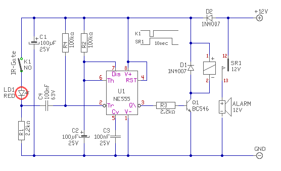

(#) hackerpeti hozzászólása Jan 31, 2013 /
Van egy infrakapum és egy szirénám. Azt szeretném megkérdezni, hogy hogyan lehetne megvalósítani azt, hogy mikor áthaladt valaki az infrakapun, akkor a sziréna 10 másodpercre megszólaljon?
Mp
(#) proli007 válasza hackerpeti hozzászólására (») Jan 31, 2013 /
Pld. 555-ös monostabil kapcsolással. De azt is tudni kell, milyen jelet ad ki az infrakapu, mekkora a tápfesz és mekkora a sziréna áramfelvétele.
üdv! proli007
(#) hackerpeti válasza proli007 hozzászólására (») Jan 31, 2013 /
2 vezeték jön ki az infrakapuból, lényegében ha látja egymást a kettő, akkor rövidzár,ha nem akkor szakadás. 12V-os tápegységem van, a sziréna áramfelételét sajnos nem tudom.
Megrajzoltam. A bemeneten a Led igazából nem szükséges, de jelzi hogy az IR kapu "zárva van", van 12V tápfesz a szirénánál.
üdv! proli007
A hozzászólás módosítva: Jan 31, 2013
Nagyon szépen köszönöm a gyors segítséget!
Szeretnék még 2 amatőr kérdést feltenni:
1., D1-el párhuzamosan 1 és 2 között mi van?
2., A szirénának fixen rá kell kötni a 12voltot? vagy miért van külön a 12-13?
Lehet triviális kérdések még kezdő vagyok, köszönöm a türelmedet!
(#) granpa válasza hackerpeti hozzászólására (») Jan 31, 2013 /
A 12-13 a relé érintkezője, ami 'párhuzamos' a saját védő-diódájával.
Amit nem ismersz fel, az csak egy 12V-os relé. 1-2 között a behúzó tekercse, 12-13 között a zárókontaktusa (NO)van. (A számozását ne nézd, minden relének más lehet, én így számozom a lábakat. A relé tekercsen csak azért van +- jel, mert vannak relék, amiben a védődióda - ami jelenleg itt a D1 -, benne van a relébe. Azt nem mindegy hogy kötöd be. De azok általában Reed relék.) De fogalmam sincs neked milyen reléd van.
Gondoltam az áramkört ugyan arról a 12V-ról táplálod, mint a szirénát szeretnéd. De egyáltalán nem kötelező.
üdv! proli007

(#) JancsikaMr válasza proli007 hozzászólására (») Feb 3, 2013 /
KÖSZÖNÖM!!!
Megépítettem, 100%-ig arra képes amire szükségem van! Sőt, kicsit feljebb lapoztam és elolvastam a CD4060 , BIBLIÁDAT és végre sikerült választ kapnom arra is , hogy miért csak nyolcat villan a led tizenhat helyett Q4-en! . Pedig ha tudnád mennyit kerestem összevissza a neten.
Még egyszer nagyon köszönöm az odaadó segítségedet, és a tudást amit általad sikerült magamévá tennem! További jó munkát , és jó egészséget kívánok! Üdv: J.

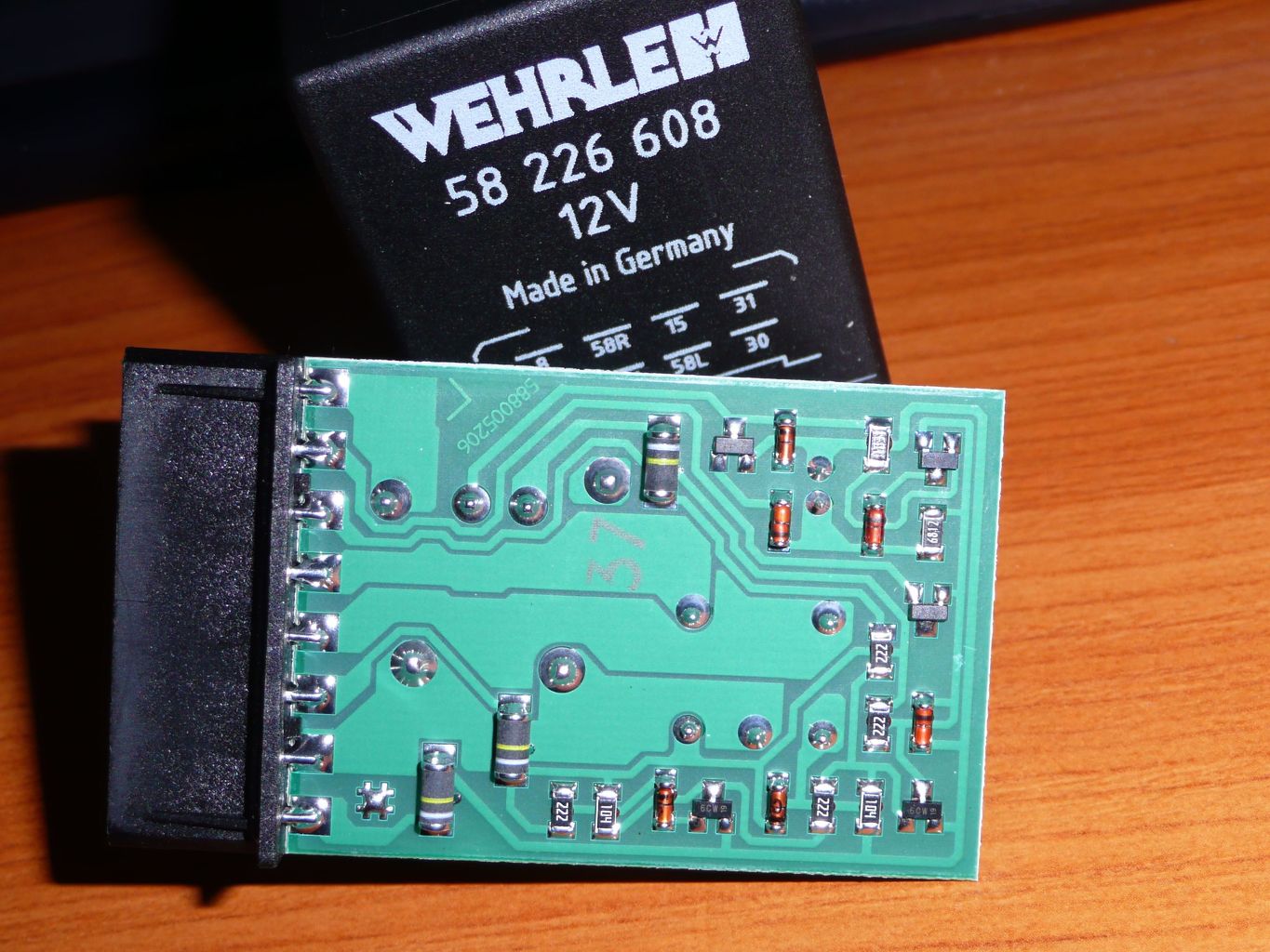

(#) Erick hozzászólása Feb 4, 2013 /
Szaisztok!
Nekem lenne egy nagy problémám.... Van egy Opel Astra F autóm, amibe szeretném megcsinálni az automatikus nappali menetfény kapcsolást. Ehhez van egy gyári relé, ami természetesen borsos árú. Viszont külföldi oldalakon már boncolgattak ilyen relét, így van róla pár kép, és alkatrészlista is. A működésének a lényege a videón látszik, itt: Videó
Amikor ráadom a gyújtást, a helyzetjelzők világítanak az autón egyből, ez egyszerű megoldás, ahogy a nyákon is látszik majd, viszont amikor a motort beindítom, akkor úgy kellene működnie, hogy amit az olajnyomás gomba testre kapcsol, tehát létrejön a teljes olajnyomás, akkor elindul egy időzítő, ami 3-4sec múlva kapcsol egy relét, ami felkapcsolja a tompítottakat. Így kellene működnie az áramkörnek. Én visszarajzoltam az áramkört, és azt szeretném megkérdezni, hogy valaki megnézné nekem, hogy ez így működik-e?
Az alkatrészek: 3db smd tranzisztoron 6cw felirat, és a 4-iken FFp felirat. Ha jól gondolom előbbiek NPN tanzisztorok, az utóbbi pedig PNP darlington? Mellékelek pár képet segítség képpen.
Az én rajzomon nem szerepel a helyzetjelzőket kapcsoló relé, mert az most nem lényeges, csak az időzített relé tekercse van rajta.
Köszönöm a válaszokat előre is!
