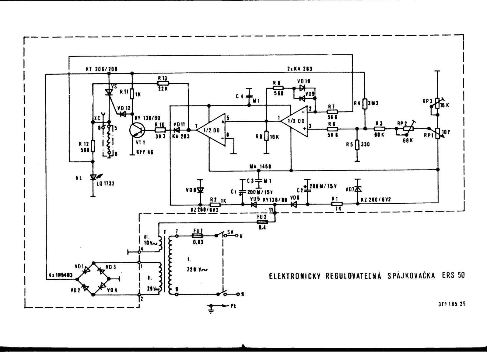

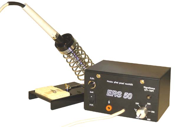

(#) szilva hozzászólása Jan 29, 2009 /

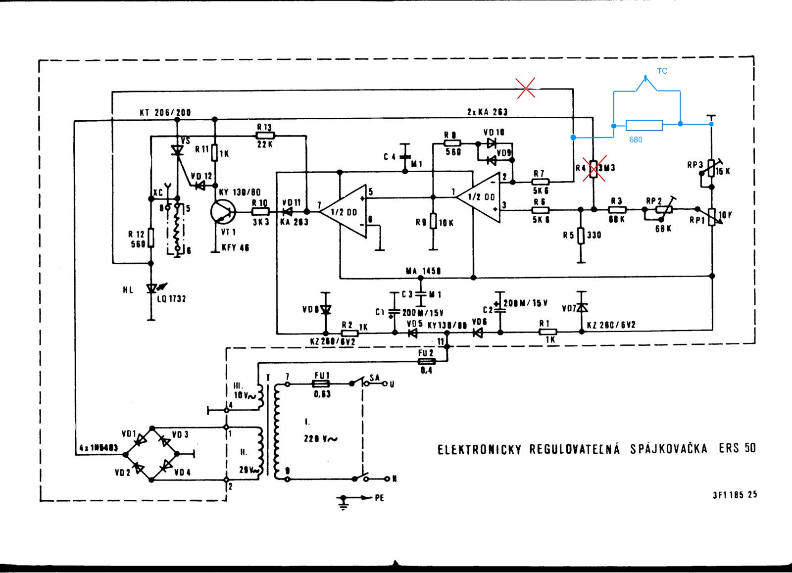

Ma elővettem az ezer éves, még anno a kollégiumban a "csehszlovák kollegák" által behozott Tesla ERS50 típusú hőfokszabályozós pákámat, hogy egy kicsit feljavítsam. A 4. képen látható típus van nekem, a 3. képen jobban látszik, hogy mit is tud (200-400 fok egy potival beállíthatóan, egy LED-del visszajelezve a fűtés állapota), de az már az újabb sorozat, különálló pákatartóval.
Az történt ugyanis, hogy a használat során elégtek a hegyei, és bárhogyan kerestem, nem sikerült venni hozzá. Így hát úgy döndöttem, hogy EZT a pákát felhasználva új életet lehelek ebbe a békebeli csodába. Az eredeti kapcsolási rajza a 2. képen látható, a hőelemes pákához módosított pedig a 1.-n: a pirossal áthúzott ellenállás és az összeköttetés megszüntetése, a plusz ellenállás beépítése, és a TC-vel jelölt hőelem bekötése volt szükséges.
A hőfokot hőmérővel beállítottam, egész jónak tűnik a potméter skálája is. A páka pedig kapott egy eredeti Weller hegyet, úgyhogy teljesen meg vagyok vele elégedve.
