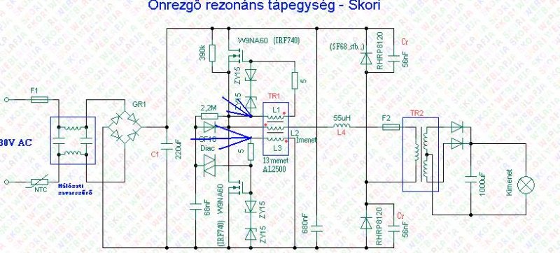

A napokban kezdtem el építeni Skori önrezgő tápját, és olyan problémám van vele, hogy nem jön ki szinte semmilyen teljesítmény a szekunder oldalon, a kondikat felpuffereli de mihelyst teljesítmény kapcsolok rá leesik a fesz.
PC trafót használok átalakítás nélkűl, a légréses tekercs induktivitását RLC mérővel lőttem be (100Khz-en) (mondjuk nekem a menetszám a Skori által írt kb 2,5x-e lett) A diak db 3. A triakos védelmet nem építettem be. Átnéztem, és ránézésre semmi hibát nem találtam. Scóppal sajnos még nem tudtam +mérni (remélem holnap lesz rá időm).
Ahogy látom páran már építgettek itt kapcsolóüzemű tápot(okat), nincs valakinek ötlete, hogy mi néztem be?
(#) Ge Lee válasza lyis hozzászólására (») Dec 17, 2010 /
Pontosan melyiket építetted mert van ott több is?
(#) lyis válasza Ge Lee hozzászólására (») Dec 17, 2010 /
(#) lyis hozzászólása Dec 17, 2010 /
Egyébként eléggé búg a pc trafó is...
Annak teljesen csendben kéne lenni. Ellenőrizd le újra hogy a TR1 tekercsei jól vannak-e bekötve és tegyél a kimenetre szkópot.
Ezekre a pontokra gondolsz?
A T1-en a gyürű két oldalára tekercseltem nem egymásra ez nem okozhatja a gondot szerinted
A gyűrűt úgy szoktam megtekerni hogy összefogom a huzalokat és együtt tekerem fel, de ez nem gond attól még mennie kéne. Azt nézd meg hogy a menetirányok a rajz szerint vannak e bekötve. Ha zizegő vagy nyöszörgő hangot ad akkor elkötöttél valamit. Tedd a szkópot a trafó szekunderére és egyből kiderül hogy mi van ott.

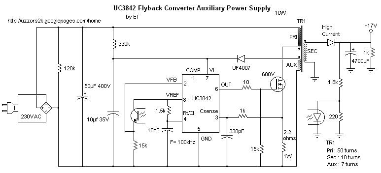

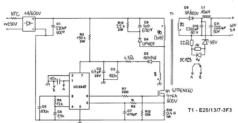

(#) kissadam hozzászólása Dec 17, 2010 /
Ezen kapcsolások valamelyikét szeretném megépíteni 9,6V-ra és kb. 2A-es terhelhetőségre. Kell-e légrés a trafóba és milyen csatolásúnak kell lennie a tekercseknek? Ugyanis egy EI33 magot szeretnék hozzá felhasználni, amit PC tápból termeltem ki(persze áttekerve).
(#) kadarist válasza kissadam hozzászólására (») Dec 17, 2010 /
A flyback-hez kell légrés, vagy legalább is érdemes, ha ki akarjuk használni a vasmagon átvihető maximális teljesítményt.
