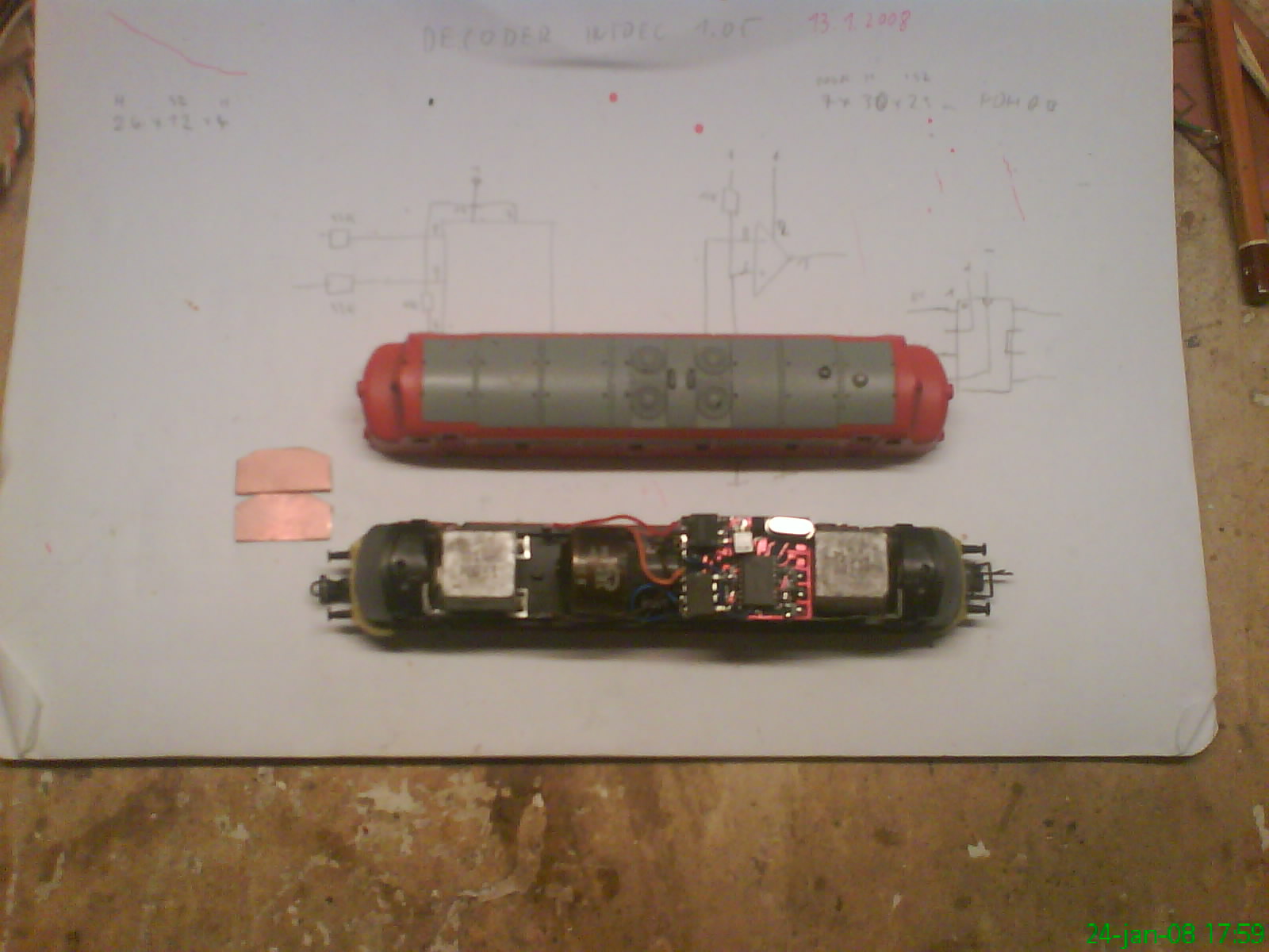

(#) joko1313 hozzászólása Márc 9, 2008 /
lidi itt az igér kép a lokdekoderrol.
helyszuke miatt nem nagyon szorakoztam smd-s alkatrészekkel .az 1A híd oriási még az smdben is,a végfok L272D sima dil8,a pic 16f84a smd.
a hektoromba a lokdekoder 12x24x3mm.sajna arrol nincs kép.

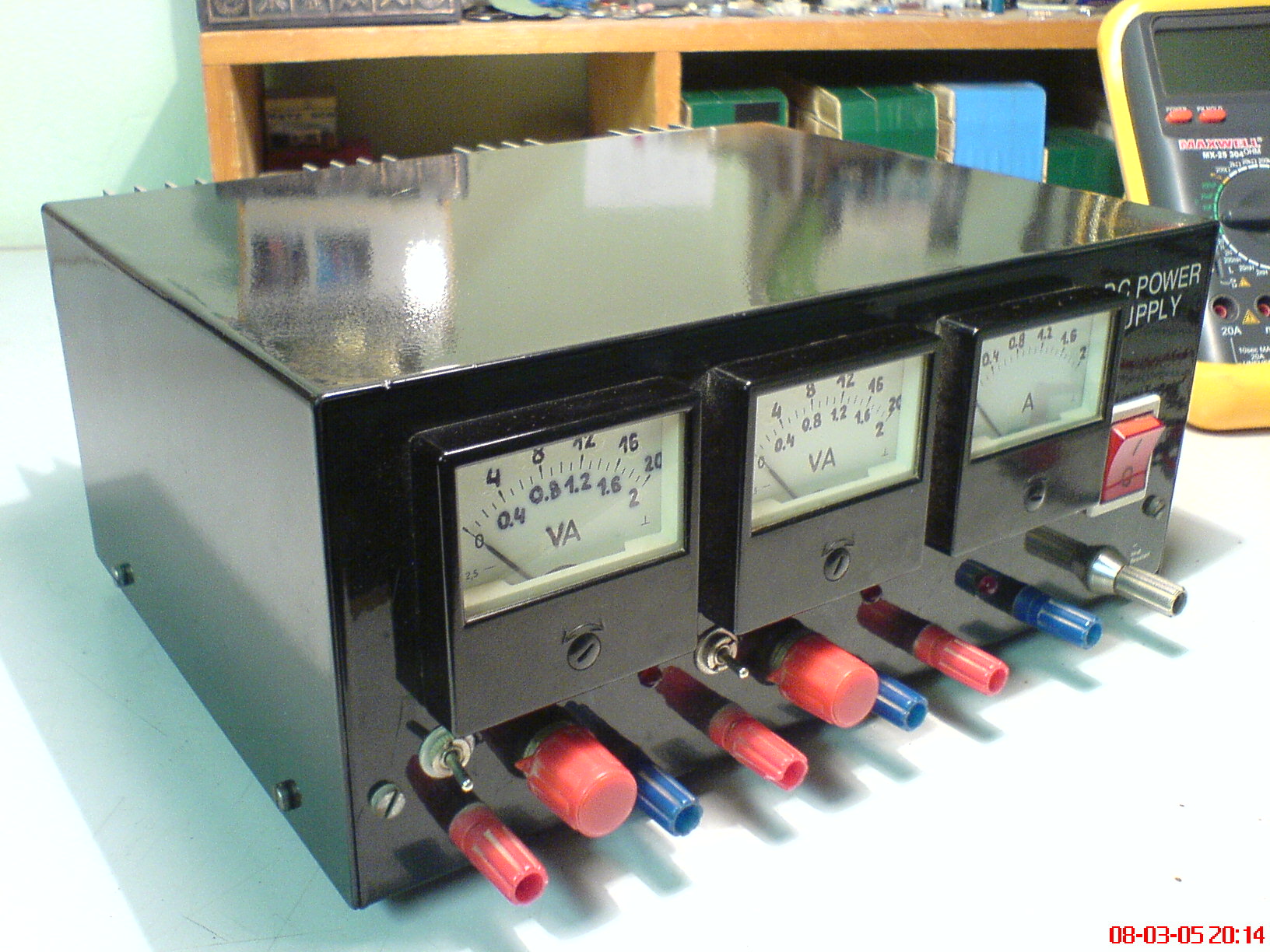

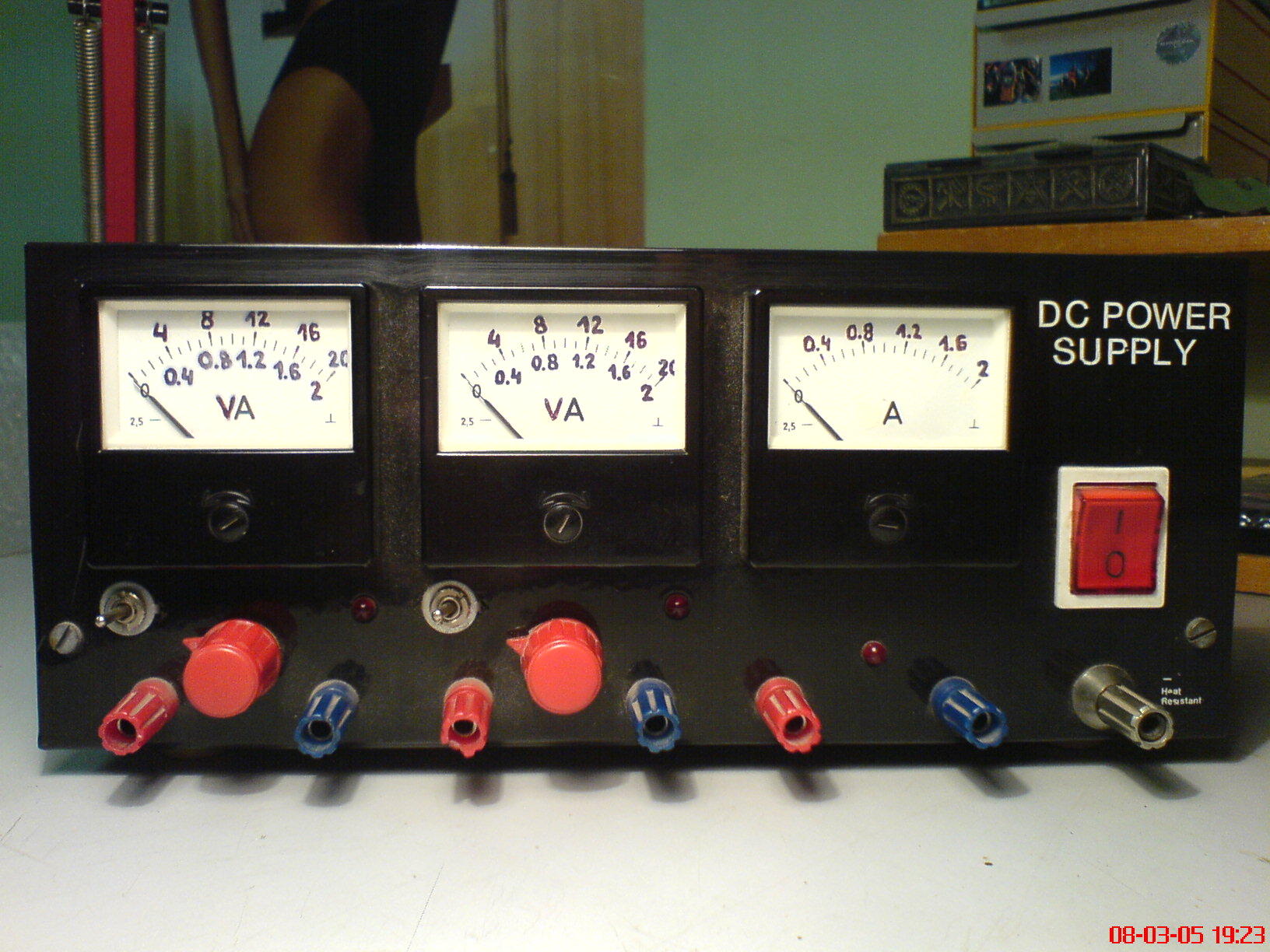

(#) jspero hozzászólása Márc 9, 2008 /
Mert kell egy jó Táp.
(#) jocokacska válasza jspero hozzászólására (») Márc 9, 2008 /
:eek2:

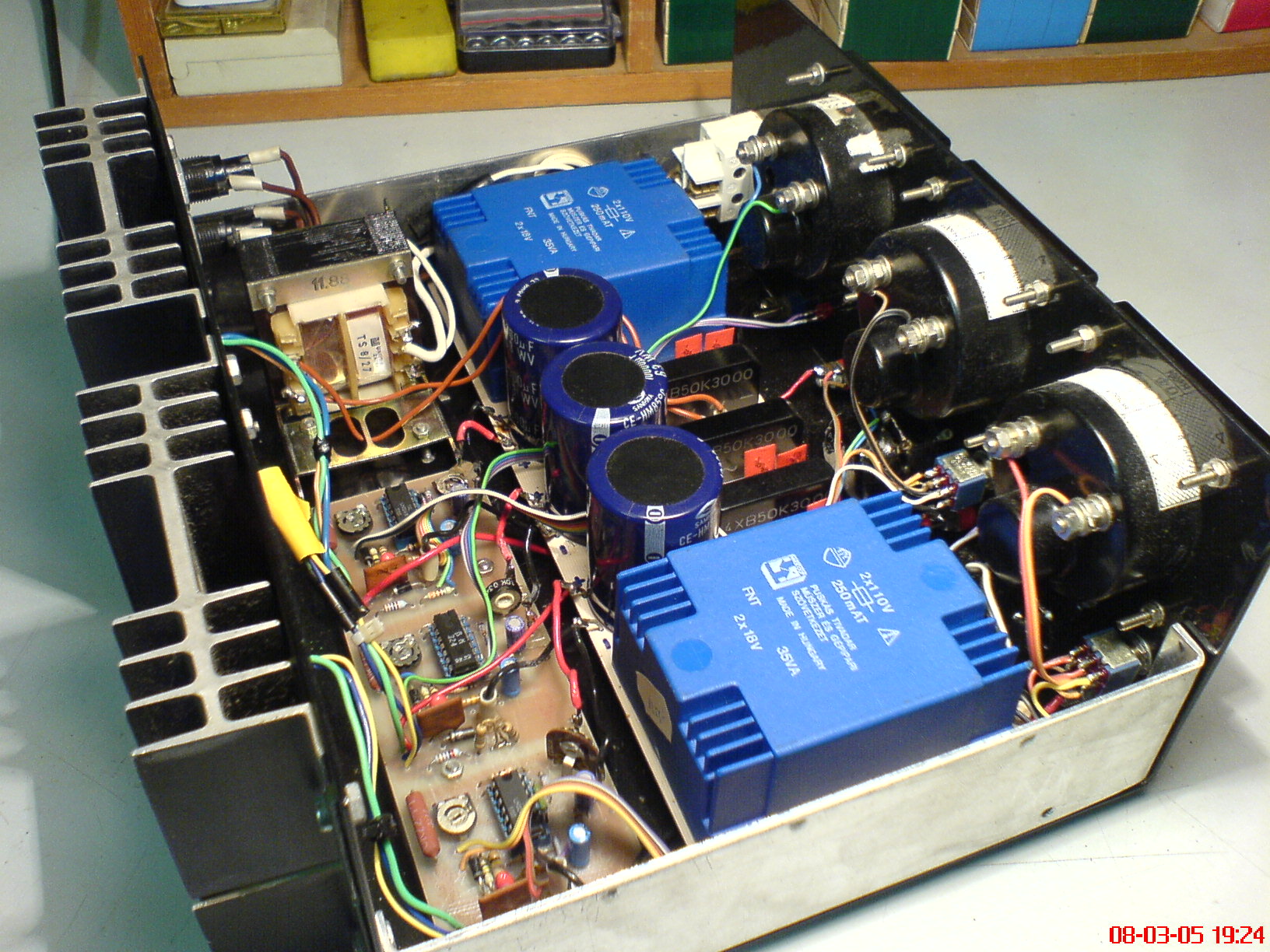

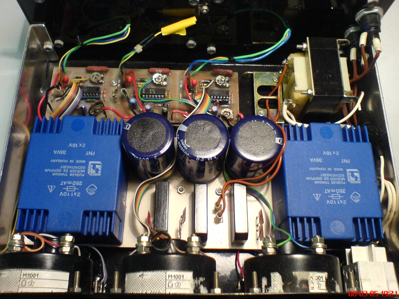

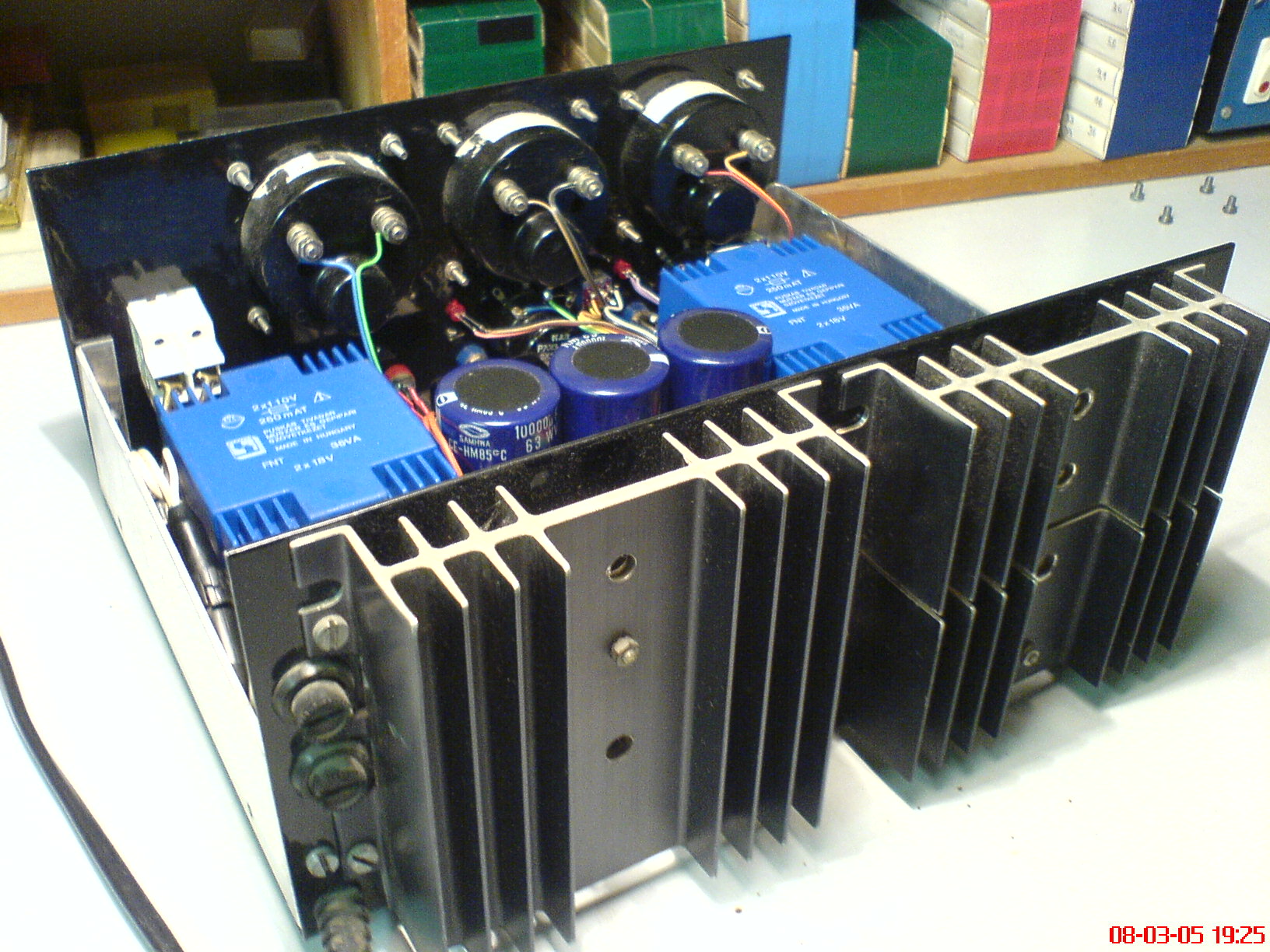

Még pár kép, ami lemaradt.
(#) kaqkk válasza jspero hozzászólására (») Márc 9, 2008 /
Nagyon tuti ,De miért nem nyomtatsz új skálákat a műszerekre? Front designer !! it a he-n megtalálod ,
Hidd el még szebb lesz!!
(#) vicsys válasza jspero hozzászólására (») Márc 9, 2008 /
Na kérem, így kell ezt csinálni! Gratula, igencsak szép munka. Látszik rajta, hogy nem gyári de nagyon igényes munka. Csak így tovább!

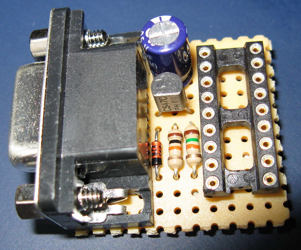

(#) Csibi hozzászólása Márc 9, 2008 1 /
Hello
Tegnap összedobtam egy nagyon egyszerű PIC programozót. Érdekessége, hogy kevesebb mint 1 óra alatt elkészithető. Ha valaki szeretné megépiteni, az itt megtalálhatja a leirást.

(#) jspero válasza vicsys hozzászólására (») Márc 9, 2008 /
Amikor készítettem nem igazán volt szuper nyomtató technika. Kénytelen voltam Nyák tollal festeni. Viszont egyszerű, megbízható, és évekóta hibátlanul működik. Köszönet az elismerésért!

(#) jspero válasza kaqkk hozzászólására (») Márc 9, 2008 /
Köszi szépen az ajánlást kaqkk! Még nem csináltam így dekort, de ha belejövök az nagy hasznomra lessz. :yes:
Csak ismételni tudok szivesen .!
(miért nem pontra menő téma?)
Előlapnak : kinyomtatod laminálod felragasztod !

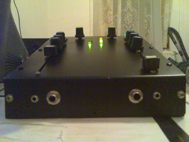

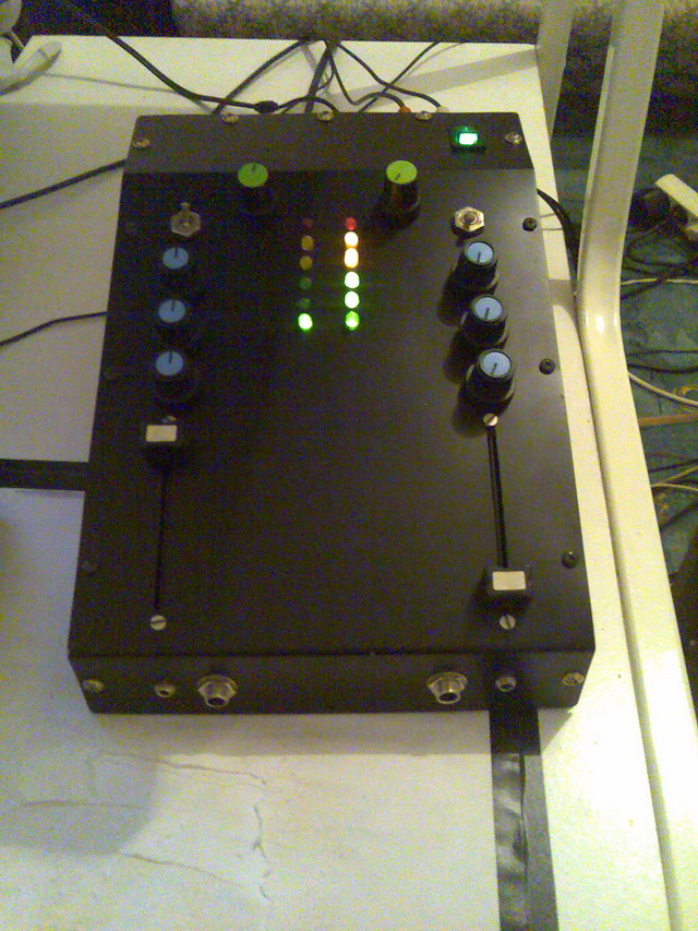

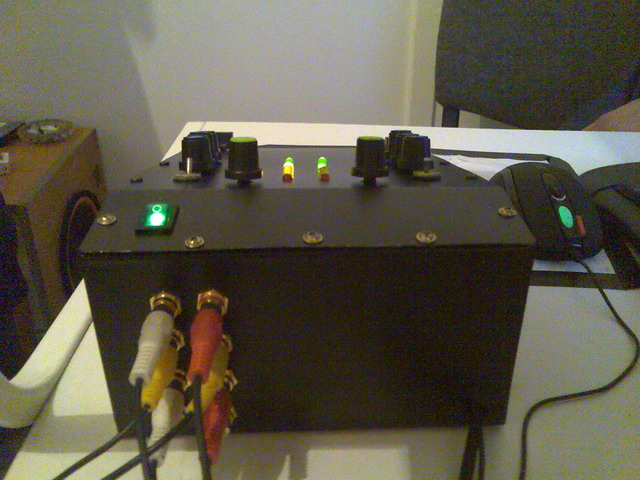

(#) sardna00 hozzászólása Márc 10, 2008 /
Sziasztok! A mult héten összedobtam egy kis szerkezetet!
2Csatornás sztereó keverőpultot
Jobbára erősítő elé csináltam de az egyik Dj. programnál megfelelő bekötéssel lehet frankón zenét átkeverni.
Mindegyik csatornánál lehet balanszot, magast, és mélyet is állítani. Van GAIN lehetőség is. :yes:
Még felcimkézni nem volt időm.
Az egyik képen még fordítva volt bekötve a kivezérlésjelző, de már ez is ki van javítva.
A belsejéről elfelejtettem képeket csinálni, de ha lessz időm akkor arról is lessz.
(#) borvendeg válasza sardna00 hozzászólására (») Márc 10, 2008 /
Szia[quote]Jobbára erősítő elé csináltam de az egyik Dj. programnál megfelelő bekötéssel lehet frankón zenét átkeverni.
Ezt a mondtatot nem igazán értem ezzel a számítógépen lévő zenét lehet keverni?
Am. nagyon profi munka grat. hozzá
(#) sardna00 válasza borvendeg hozzászólására (») Márc 10, 2008 /
Lehet igen!
Az eggyik csatornán szól a zene, a másik csatornán meg fülhallgatóval lehet hallgatni azt a zenéz amit te rá akarsz keverni az első csatornára. A keverést a progival csinálod. És így nem lehet elrontani az átkeverést. Kicsit bonyolult, de hasznos dolog.
(#) Kovidivi válasza sardna00 hozzászólására (») Márc 10, 2008 /
Szeva!
Tök jó lett a dobozolás!te hajlítottad? vagy milyen módon készült?
Egyébként tényleg jól néz ki! Grat! A belsejéről is raksz fel képet? Köszi!
(#) sardna00 válasza Kovidivi hozzászólására (») Márc 10, 2008 /
Hali! Igen én hajtottam az egészet. A belsejéről a holnapi nap folyamán teszek fel képeket.
Szép munka lehetett, de megérte, az biztos!
