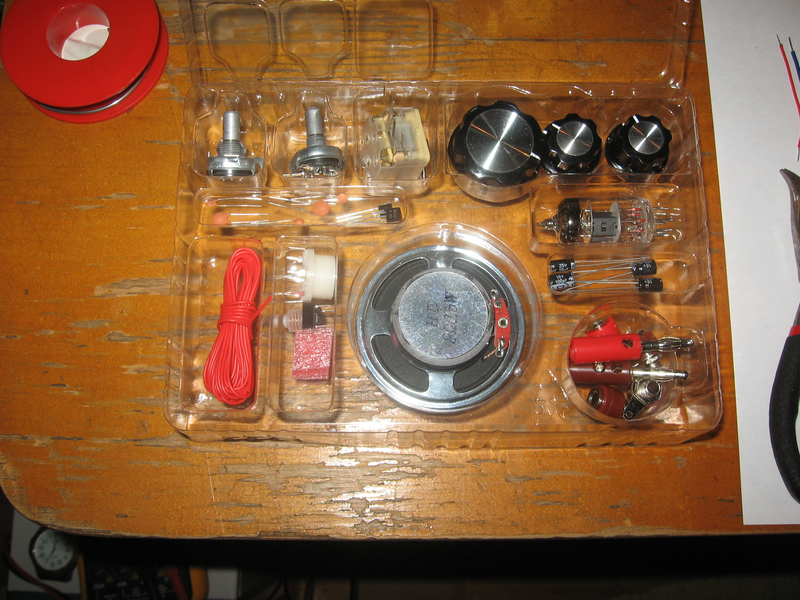

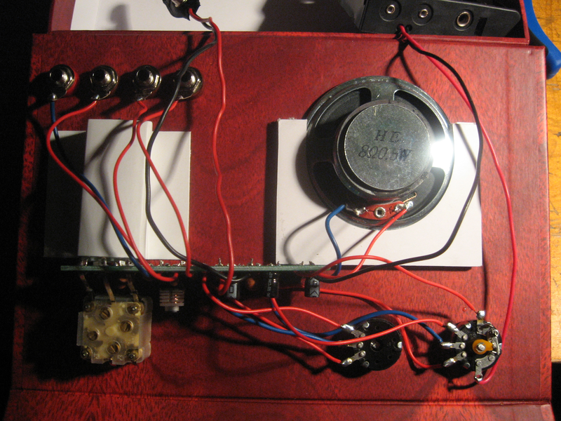

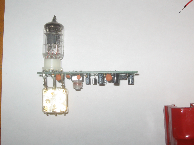

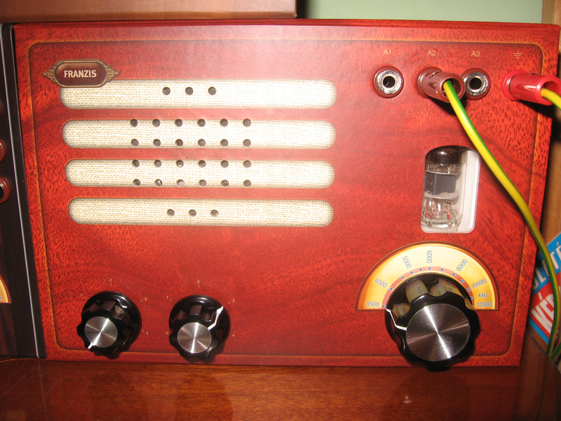

(#) Vales hozzászólása Jan 3, 2010 /
BUÉK!
Hozott a Jézuska egy elektroncsöves rádióépítő készletet, amiből a mai napon sikerült működőképes rövidhullámú vevőt fabrikálni. Ez egy valódi audion, ami egy 6J1 típusú miniatűr pentódával működik. A hangfrekis fokozat tranzisztoros, illetve LM386 IC-s végfok van benne.
További információk:
Das Franzis-Röhrenradio
(#) Medve válasza Vales hozzászólására (») Jan 4, 2010 /
Szia! Nagyon aranyos. A csövekről már "hallottam", miféle szerzet ez, hogy ilyen alacsony anódfeszültségről tud működni?
(#) Vales válasza Medve hozzászólására (») Jan 4, 2010 /
Találtam egy kínai nyelvű(!) adatlapot, miszerint a normál anódfeszültsége 120-180V körüli. Állítólag az EF95 áll hozzá közel, annak a "military" kivitelű változata lehet, legalább hosszabb élettartama lesz, remélem.
15V-tal már kiválóan működik, ami a 9V-os elem és a 4db ceruzaelem soros kapcsolásából adódik össze. A 6V adja a fűtést és táplálja a félvezetős HF áramköröket (2db BC547 és LM386).
Egyszerű, indirekt fűtésű pentódácska, amit audiofil csöves erősítőkben is szívesen használnak előerősítőnek, legalábbis a Google találatok erről is tanúskodnak.
(#) zolee1209 válasza Vales hozzászólására (») Jan 4, 2010 /
És elemekkel meddig működik? A csőnek azért van teljesítményfelvétele...
(#) Vales válasza zolee1209 hozzászólására (») Jan 4, 2010 /
Hát igen, az írás szerint folyamatosan kb. 10 órát.

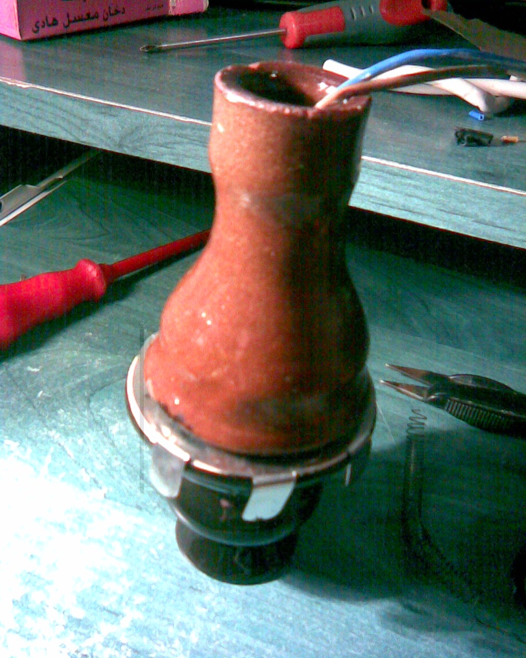

(#) Kovidivi hozzászólása Jan 5, 2010 /
Készítettem egy elektromos szenet (e-carbon néven is fut). Ezt vizipipához lehet használni, így nem jut be a szervezetbe a káros szén-dioxid, és az egész pipázás ideje alatt lesz hő. Gondoltam, hogy nyitok neki egy témát (mert sok képen azért befigyel egy vízipipa a háttérben ), ahova leírom a lépéseket, (neten nem nagyon találni építési útmutatót), és meg tudnánk azt is beszélni, hogy milyen anyagok a károsak, mit lehet használni, megfelelő hőmérséklet, stb. Ha ezt jó ötletnek tartjátok, szóljatok!
(#) Kovidivi válasza (Felhasználó 13571) hozzászólására (») Jan 5, 2010 /
És tényleg... 400-600°C hőmérséklet előállitása elektromosan. Bár ilyen címmel nem csoda, hogy nem találtam meg... Én szénre, elektromos szén-re kerestem rá, aztán a vizipipa szóra kiadta ezt. Aki erre akar majd rákeresni HE-n, biztosan nem fogja megtalálni Köszi a helyreigazítást!
(#) effect válasza Vales hozzászólására (») Jan 5, 2010 /
Helló,
Jól néz ki, bár ez egy kit... Az a cső mit csinál benne?
Meg volna néhány kérdésem: ilyen helyes potmétergombokat hol lehet szerezni? És miből vannak? Bakelit vagy műanyag? Bocs a szokatlan kérdésért, de ma már nehéz boltból beszerezni szép potigombokat...
Ja, meg ez ugye egy audion- amit én építettem, az negadyn, vagyis hogy a könyvben, ahol találtam a kapcsolást, ezt írták...
(#) Rumcájsz válasza Kovidivi hozzászólására (») Jan 5, 2010 /
Elektromos vizipipa....
Szerintem az elektronikához semmi köze, én nem tenném fel mert ennyi erővel jelentkezhetnének a pálinkafözősök és a kendertermesztők is. Szal, szerintem nem ide való!

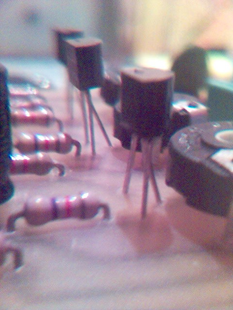

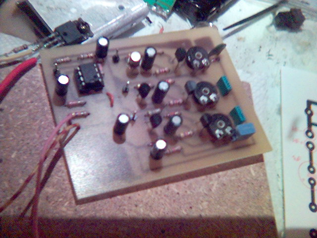

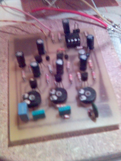

(#) zenetom hozzászólása Jan 5, 2010 /
Jó estét!
Mivel megint suli van, ezért most lettem kész a fényorgona paneljával, du. átrajzoltam papírról a NYÁK lemezre indigóval, majd fillcel meghúztam a vonalakat (ötlet by Georgee) és ment a vaskloridba.

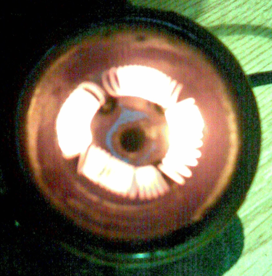

Persze útközbe levertem az asztali lámpát és persze hogy meghalt benne az izzó. Ráadásul nem volt pótizzó. De gyorsan összekókányoltam egy kis fényforrást
A panelt saját készítésű "fúróval" (az mondjuk hagy némi kívánnivalót..) fúrkáltam ki, aminek a tápja is saját (szilveszterkor csináltam ).
Még nincs kész teljesen, hiányzik még az áramgenerátor, a FET-ek és a dobozolás.
Nem egy nagy szám, de olyan régen írtam már a Ki mit építettbe..

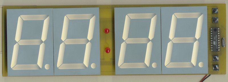

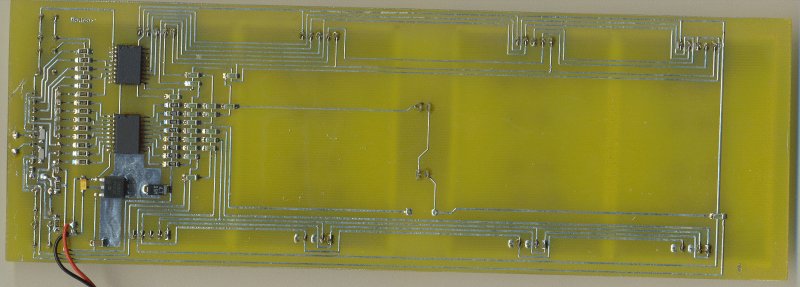

(#) frank tibor hozzászólása Jan 6, 2010 /
Szeretnék csatlakozni a TOPIK konstruktőreihez.
Az ünnepekre nálam is elkészült a maxi falióra. Itt szeretném megköszönni Csordás Attilának a szabadon felhasználható uP programot. A kijelző "tuningjához" ULN2803 és TD62783 ic-t használtam.
(#) Kovidivi válasza frank tibor hozzászólására (») Jan 6, 2010 /
Szép munka! Jól néz ki az smd-k forrasztása is. Kérhetek egy linket, ahol van a program, és egyéb hozzávaló! Üdv!
(#) kocsgab002 válasza Kovidivi hozzászólására (») Jan 6, 2010 /
Hellő!
Itt találod: Bővebben: Link
üdv.
(#) ATtiny válasza frank tibor hozzászólására (») Jan 6, 2010 /
Remekül sikerült. Én lusta vagyok általában panelt csinálni. De az ilyen profi panelek láttán mindig elgondolkozom rajta, hogy megérné rászánni az időt. A programot meg használd egészséggel Azért vannak kint az oldalamon ezek a projektek, hogy bárki szabadon felhasználhassa.
(#) Vales válasza effect hozzászólására (») Jan 6, 2010 /
A cső egy egyszerű visszacsatolt audion, mint a rádiózás hőskorában.
Blogbejegyzés a rádióról
A gombok "mezei" műanyagból vannak, bakelitet már régen láttam, de a kithez adják, úgyahogy az össes alkatrészt az utolsó csavarig.
A Conrad-ban igencsak nagy a választék, lévén ez is Conrad-közeli építőkészlet (Franzis).
Forgatógombok: Conrad
Néhány fajta forgatógomb a HEStore-ban is kapható.
Forgatógombok: HEStore

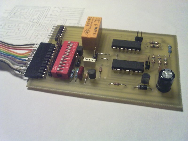

(#) zsolt20 hozzászólása Jan 6, 2010 /

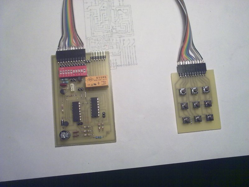

Én egy kódzárat építettem nem is olyan régen.
A kör lelke 2db 4013as IC
Szerencsére elég szépre sikeredett a nyákom is,és kapásból működik is. Vasalós módszerrel készült. A kódot (4jegyű) a DIL-kapcsolóval illetve némi dugaszolással állítom. Gondoltam megosztom veletek..
