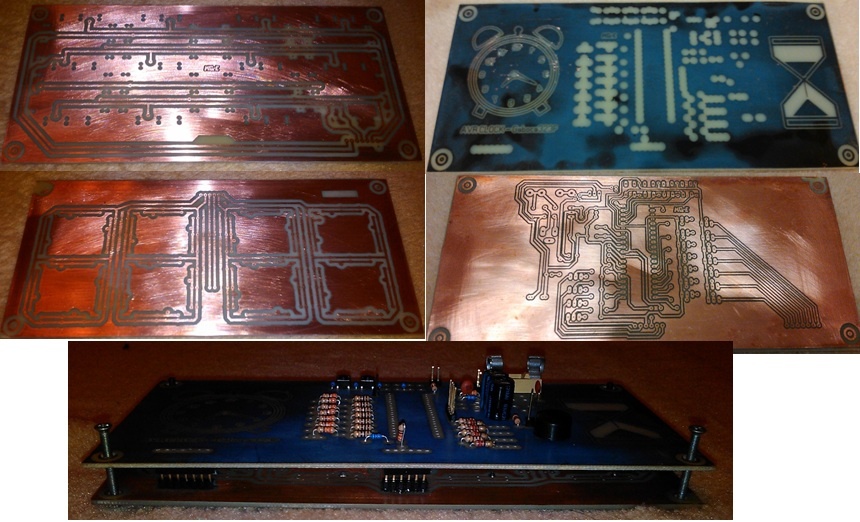

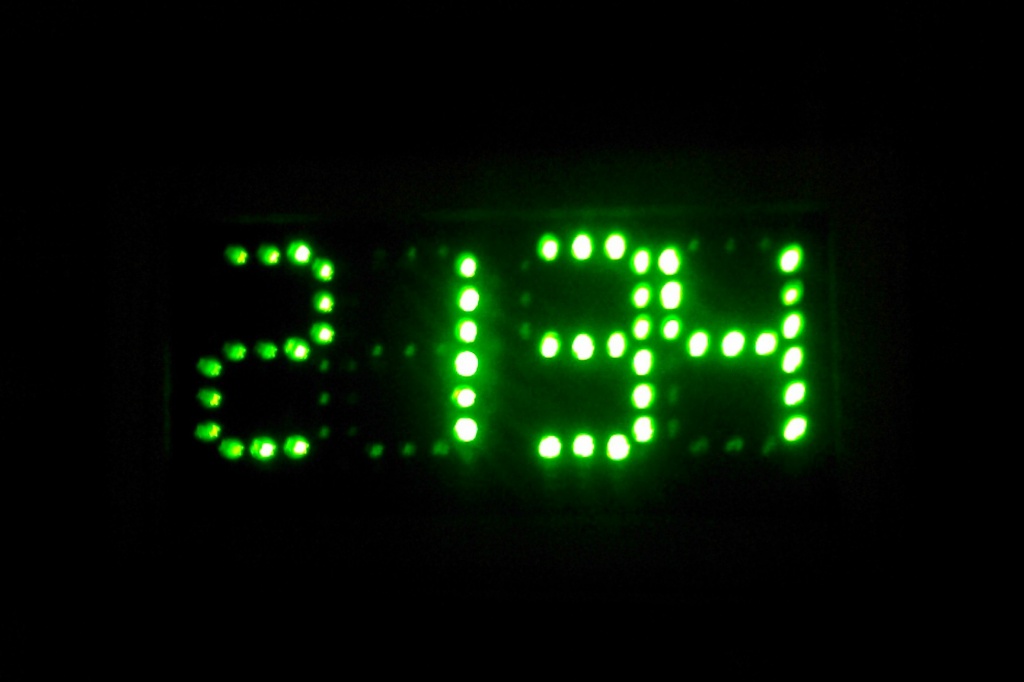

Szeretném bemutatni az elmúlt hét szabad délutáni félóráinak, óráinak termését:
Ő egy ledes óra lett, ez az első ilyen projektem. Sajnos a szemem már nem a régi, szemüveg nélkül a hagyományos 7szegmenses kijelzős órákból nem sokat látok, így született az ötlet, hogy csináljunk egy nagyot. A kijelző mérete 9x20cm.
A 86db led, hármas csoportokban egy 4x7-es mátrixot képez, amit tranzisztorokon keresztül egy Atmega16 hajt meg. A kijelző nyákja kétoldalas, a vezérlőé egy oldalas, a kettőt tüskesor köti össze. Jelenleg csak az óra funkció van benne, de a vezérlő nyák úgy lett tervezve, kialakítva, hogy a továbbiakban hőmérő és ébresztő funkciót is el tudjon látni ha kell.
Tervben van még automata fényerőszabályzó is.
A keret hulladék deszkából van melyet csiszoltam, ragasztottam, a színezés még várat magára.
Sajnos a led típusa nem volt a legjobb választás, szemből nézve jó, de oldalról nem annyira kivehető az idő, de legalább már ez is egy plusz tapasztalat, a következő biztos jobb lesz.
A mikrovezérlő terén köszönetet kell mondanom Attila barátomnak, nélküle nem jött volna létre a dolog.

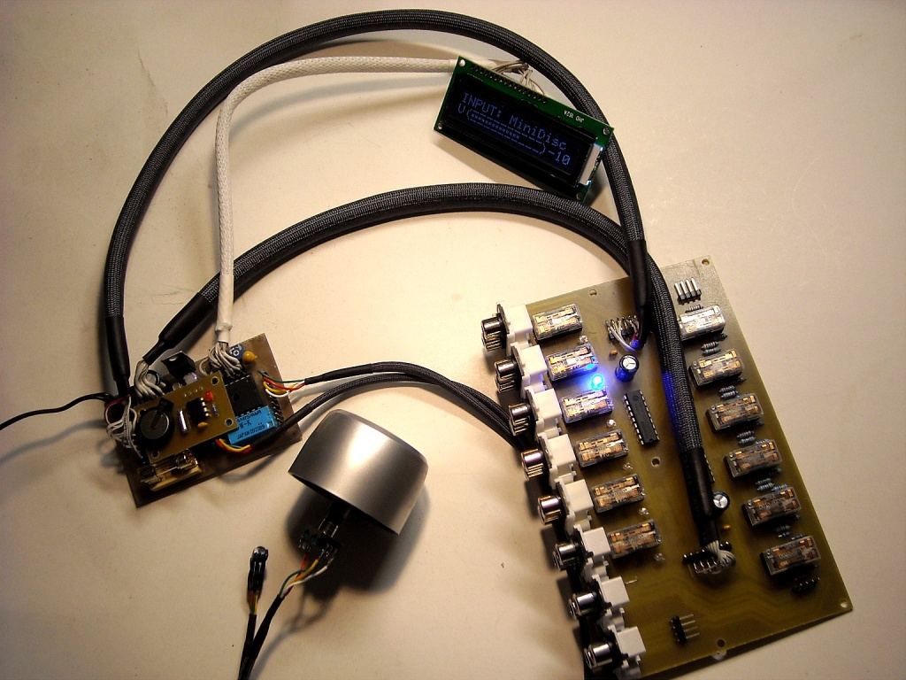

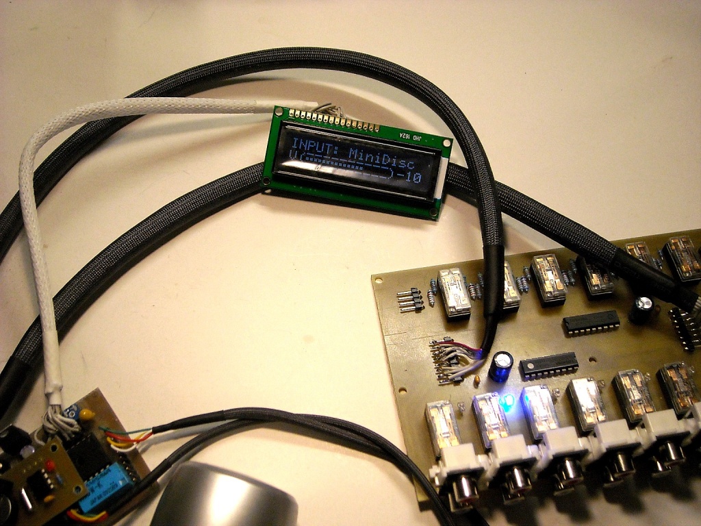

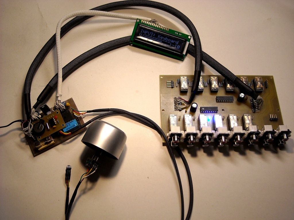

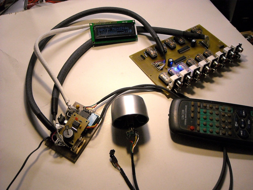

Elkészült a PIC-es erősítő vezérlésem, VICSYS tervei alapján, szépen működik.
Remélem minnél előbb az új végfokokkal együtt a dobozába költözhet
Köszönet a PIC-ért Vicsys-nek
(#) vicsys válasza Müszi hozzászólására (») Nov 30, 2012 /
Nekem is!
(#) norbika78 válasza gaboca323f hozzászólására (») Nov 30, 2012 /
Üdv Barátom
Ez tényleg szép lett.Gratulálok hozzá.
Üdv Norbi

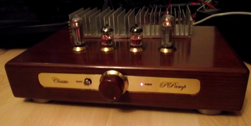

(#) CHZ hozzászólása Nov 30, 2012 /
Párhuzamosan készülget, erősítő és azt kiszolgáló phono előerősítő. RIAA kész, végfok doboza még hiányos.
(#) vicsys válasza CHZ hozzászólására (») Nov 30, 2012 /
Nagyon szép! Azonnal készíts nekem egy ilyen dobozt az előfokomnak, mert különben olyat teszek, hogy csak na!
(#) skero válasza CHZ hozzászólására (») Nov 30, 2012 /
Gyönyörű munka! Gratulálok!
(#) mofesa válasza CHZ hozzászólására (») Nov 30, 2012 /
Nagyon szép.Szeretnék egy ilyen dobozt én is.Gondolom a belseje is ennyire szuper.Láthatnánk?

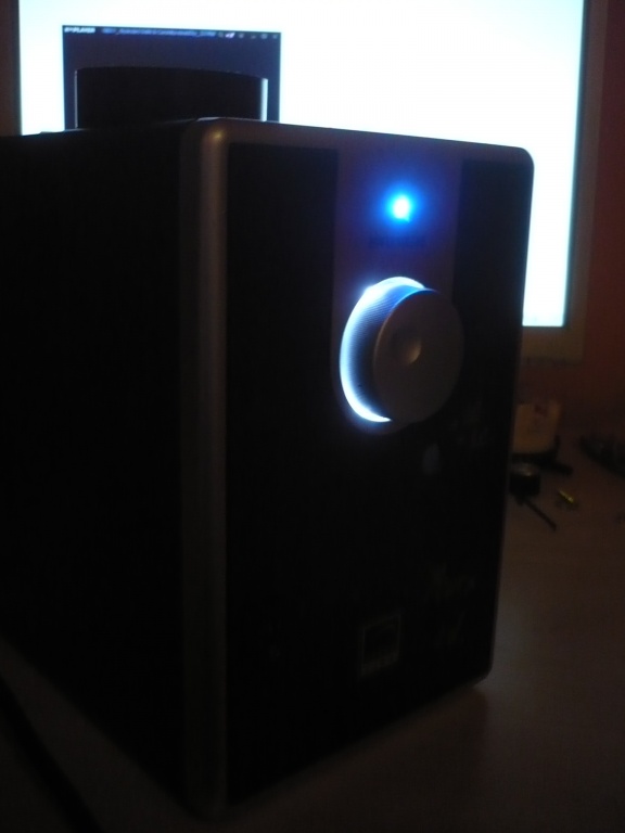

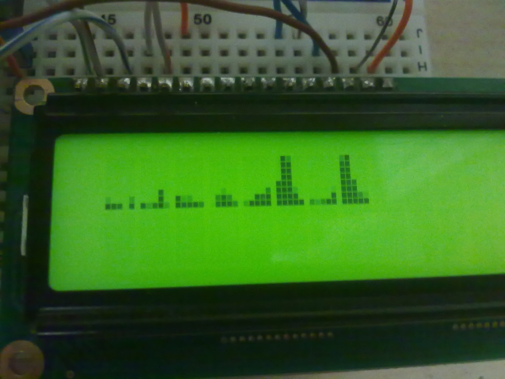

Elkészült az első komolyabb mikrokontrollerrel megvalósított projektem, egy digitális hangszínszabályzó. ATmega32 mikroproci vezérli az egész eszközt, a hang pedig egy LM1036-os IC-n megy keresztül, aminek bemenetein a feszültséget digitális potméterekkel állítom. Ami egy átlagos előerősítőtől eltér, hogy ezt számítógépről is lehet vezérelni, egy hozzá megírt programon keresztül. Ezen kívül természetesen nyomógombokkal, és infra távirányítóval is állíthatók a paraméterek.
És ha már infra távirányító + PC, akkor már miért ne lehessen irányítani a Winamp zenelejátszó progit rajta keresztül LCD kijelzőn megjeleníthető a bemeneti jel alakja (mintha egy szkóp lenne) és a jel spektruma is különböző módokban. (a 128 pontos fft-t szintén magam írtam hozzá)
Ezeken kívül még háttérvilágítás időzítés, kikapcsoláskor takarékos üzemmód, egy óra, és még jópár szabadon hagyott láb a bővíthetőség kedvéért
Ezen a videón működés közben: Bővebben: Link
Itt pedig az FFT működéséről egy videó: Bővebben: Link
(Sajnos nem túl jó minőségűek)
(#) Doncso válasza CHZ hozzászólására (») Dec 1, 2012 /
Eszméletlenül szépek ezek a dobozok. Ez az a szint amit már itthon képtelen vagyok elérni komolyabb gépek nélkül. Tetszik a színvilága, a kidolgozása és a feliratok is nagyon jól mutatnak. Nemcsak ízléses de stílusos. Gratulálok hozzá.
(#) Vales válasza CHZ hozzászólására (») Dec 1, 2012 /
Csoda Szép és Profi Munka, Gratulálok!
(#) Schnitt válasza Mikee91 hozzászólására (») Dec 1, 2012 /
Ezt szépen összehoztad, gratulálok!
Ha PC-re van dugva, akkor az USB tápjáról megy?
(#) CHZ válasza Doncso hozzászólására (») Dec 1, 2012 /
Köszönöm. Láttam az utóbbi QUAD végfokod, nagyon jól sikerült. Feliratozása pofon egyszerű, vasalt, 20-30 perc alatt elkészíthető.

(#) Mikee91 válasza Schnitt hozzászólására (») Dec 1, 2012 /
Nem, csak az USB-soros átalakító van rákötve arra. A szükséges 12 és 5V-ot stabilizátor adja, ami hűtőbordán van.

(#) Mikee91 válasza kegyetlen19 hozzászólására (») Dec 1, 2012 /
Hangerő és hangszínszabályzás egy LM1036-os IC-vel van megoldva. Ennek 4 bemenetére 0 és 5V közötti feszültséget adva lehet változtatni a hangerőt, balance-t, mély és magas hangokat. Ezt pedig 2db 2csatornás digitális potméterrel oldottam meg, egyszerű fesz osztóként használva őket. SPI-on lehet őket vezérelni, tehát mindenképp kell egy mikrokontroller.
Hát sajnos így nem nagyon tudok hozzászólni, de mindenképp mérd meg, hogy milyen vezérlőjelek vannak, analóg vagy digitális és mi mit állít. Ha analóg akkor lehet elég csak egy hangszínszabályzó IC-t a helyére műteni, de ha digitális akkor azt a jelet fel kell valahogy dolgozni mikrokontrollerel, és azzal vezérelni a digitális potit, azzal pedig a hangszínszabályzót, ahogy én csináltam.
