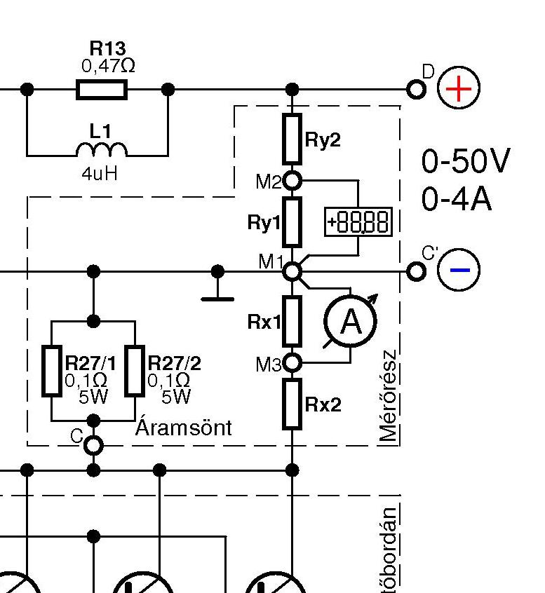

Még egy kis gondom van az árammérő osztója nem jó.
Azt kell átszámolnom.
A panelmérőn nem tudom a tizedesvesszőt elöbbrevinni egyel? Mert a 10x-esét pont be tudom állítani az áramnak, ugyis csak egy helyiérték kell a 4A-nek.
Vagy esetleg a panelmérőn a gyári osztót nagyobbra tenni?
Meg lehet oldani valahogy?
(#) Alkotó válasza Thomas10100 hozzászólására (») Jún 23, 2009 /

(#) Thomas10100 válasza Alkotó hozzászólására (») Jún 23, 2009 /
Ezen gyárilag 200mV van beállítva, 2 ellenállással meg 3 jumperrel lehet állítani.
Akkor nekem 2V-os határba kell raknom? PM438 panelműszerről lenne szó.
(#) Thomas10100 válasza Thomas10100 hozzászólására (») Jún 23, 2009 /
A pont az megvan hogyan megy odébb.
Viszont újra kellett számolnom az ellenállás osztót is.
és 320ohm illetve 80ohm jött ki. Ezt trimmerrel hogy tudom kialakitani?
Köszönöm a segítséget, ez talán az utolsó lesz!

(#) Alkotó válasza Thomas10100 hozzászólására (») Jún 23, 2009 / 1
Az én átrajzolatomon nem R3-R4 az osztó jele. Nálam Rx1 és 2 illetve Ry1 és 2 jelzi az osztótagokat.
Melyik kell neked? Az áram, vagy a feszültségmérőt akarod beállítani.
Ezenkívül ha az áramról van szó, akkor tudnom kell, milyen értékűek R27/1 ás R27/2 ellenállások, illetve milyen műszert akarsz használni.
Ha ez megvan, akkor tudok segíteni.
(Csak mellékesen mondom, hogy írtam egy kis "tanulmányt" a labortápok áram és feszültségmérésének elméletéről, képletekkel, példákkal. Ezt is olvasgathatod. Valahol itt van fönt.)
Alkotó
(#) Alkotó válasza Attila86 hozzászólására (») Jún 23, 2009 /
Köszönöm, kipróbálom.
Alkotó
Helló!
Igen megvan az a leírásod, és az alapján számítottam ki az értékeket. Abban úgy van hogy a sönttel párhuzamosan van R3, trimmer, és R4(sorban), és a műszer a trimmer középső lábára csatlakozik, meg a közös pontra, itt az Uki+ pont.
És hát én számításom alapján 320 és 80ohm jött ki. De ilyen ellenállás nincs, és ezért tettem középre a trimmert, és szélülre 222ohmot és 68ohmot. De így mért rosszul, tehát 0A mellett 0,68-at írt ki, 1A- mellett viszont a beállított 1A-t(0,98).
Panelműszer 200mV méréshatárral, és áramot akarok mérni. A feszültségre is kiszámítottam az osztókat, és az működik is rendesen. R27 2db 0,1ohm, nincs változtatás).
Nem tudom jót gondolok-e de ha jól számolok akkor 4A a söntön pont 200mV-ot ejt. Akkor direktbe kéne kötni a panelmérőt?
Meg még valami, mivel nagyobb terhelhetőségű a trafóm, ettől eltekintve csak 4A hozható ki max az áramkörből így igaz? Tehát nem lesz az mint a feszültséggel hogy 50V helyett 52V jön ki.

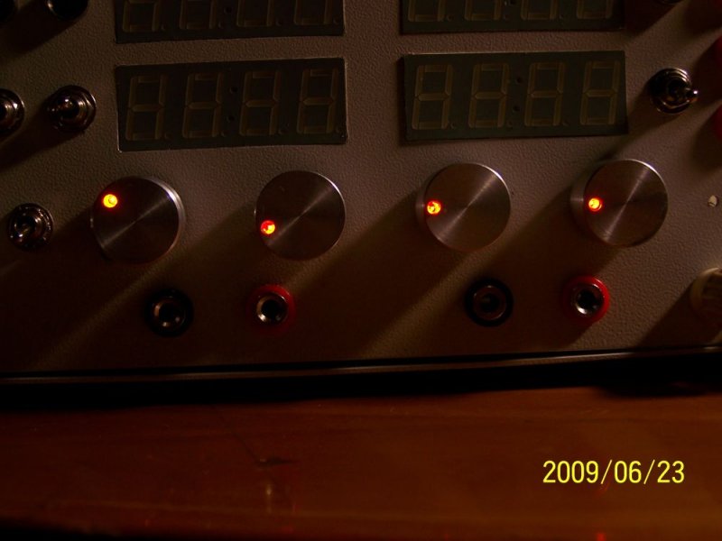

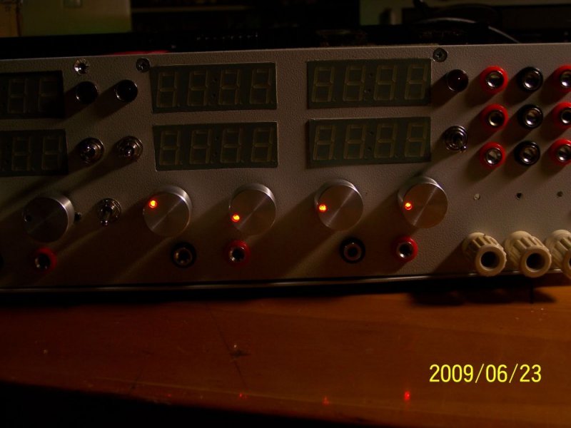

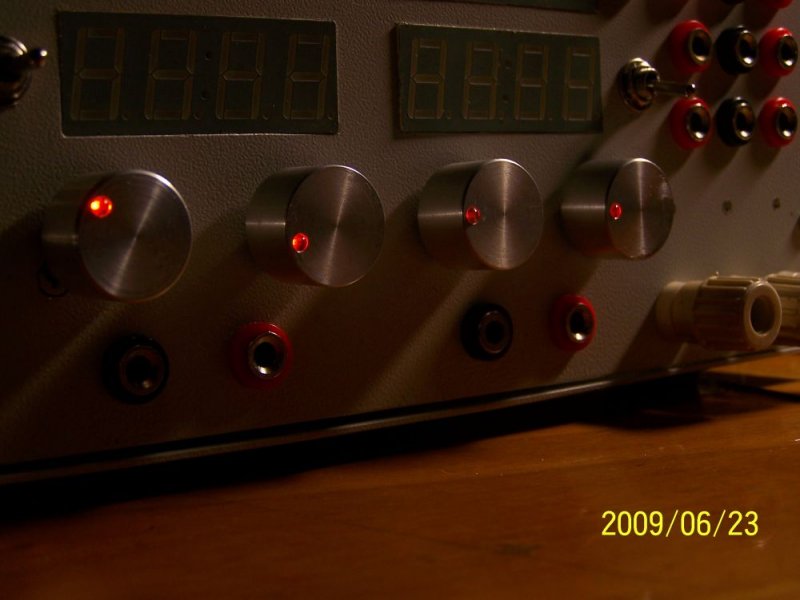

(#) slogan hozzászólása Jún 23, 2009 /
Kicsit OFF olok ,mert igazán a dobozolási technikák közé való ,meg ide is kicsit.
Ígértem ,hogy lesz poen a tápomban ,nem is bírtam tovább ,a 6db -ból 4 potin már megoldottam és közzéteszem.
Egyik reggelre megálmodtam
Lesz még egy "optikai tuning" de majd azt is a maga idejében
Mindennemű kritikát értékelek !
És ,ha gondoljátok - Adminok is ! - írok róla néhány mondatot ,hogy akinek esetleg tetszik megépítse......

(#) Frankye válasza slogan hozzászólására (») Jún 24, 2009 /
Húúúú! Nagyon vagány lett, gtaulálok! :kalap:
(#) slogan válasza Frankye hozzászólására (») Jún 24, 2009 /

(#) Alkotó válasza Thomas10100 hozzászólására (») Jún 24, 2009 / 1
Szia! Próbálok szépen sorban haladni.
1.
„a sönttel párhuzamosan van R3, trimmer, és R4(sorban), és a műszer a trimmer középső lábára csatlakozik, meg a közös pontra, itt az Uki+ pont.”
Valamit elkeversz. Akár a "leírásom" akár a SPAFI féle tápegység rajzát is nézed, az árammérő sehol sem csatlakozik a pozitiv kimenetre. Ez csak akkar fordulhatna elő, ha a pozitív ágban lenne a sönt, de jelen esetben nem ott van.
2. Írsz egy csomó ellenállás értéket, de nem írod, miként számoltad őket. Te is rávilágítasz, hogy R27/1+R27/2 párhuzamos tagon, éppen 200mV esik, ha 4A áram folyik rajtuk. A műszered bemenetére 40mV-nak kell jutnia ebből, hogy „4.00” értéket mutasson. (Utánaszámoltam a 80+320 általad számolt ohm érték aránya is jó, csak kicsit nagyobb áram is folyhatna az osztótagokon. Persze én ajánlottam ezt a 0,5mA-es értéket, de azért növeli a stabilitást ha legalább 1-2mA ig felmész) Javaslom a 80 ohmot 33ohm-ra (Rx1=33ohm) cserélni, és a 320 helyett kellő 132ohm-ot meg két párhuzamos tagból (220ohm és 330ohm párhuzamosan éppen ennyi), vagy egy 220ohm-os trimmerből csinálni (Rx2=220ohm+330ohm práhuzamosan). Mondanom sem kell, a műszert a 33ohm-ra kell kötnöd. Ekkor már 1,2mA folyik az osztóláncban.
3. Azt nehéz elképzelni, hogy helyes bekötés esetén a digitális kijelző bizonyos értéknél pontosan mér, máshol meg totál rosszul. Annyit már én is tapasztaltam, hogy mondjuk 5V alatt pontos volt, 40V-nál meg egyetlen tizeddel kevesebbet vagy többet mért, de maximum ekkora hibát láttam, ez pedig simán lehet a kontrol műszer baja is, hiszen ott közben még méréshatárt is kellett váltanom.
Remélem mindenre kitértem. A használt alkatrészjelölések a mellékelt rajzrészlet alapján értelmezendőek.
Alkotó

(#) Thomas10100 válasza Alkotó hozzászólására (») Jún 24, 2009 /
Helló!
Kipróbáltam a te osztódat, elöször nem volt jó. De rájöttem mi a baj. Az volt hogy 0A melett 0,66A-t mutatott a kijelző.
A hiba oka pedig megszünt ha lehúztam a feszültség mérő panel tápcsatiját. (Így 0A melett 0,03A-t mutat, ez elhanyagolható).
Hogy kell kialakitanom a tápjukat hogy nem vesszenek össze?. Gondolom így a másik oldalba is beleszól.
