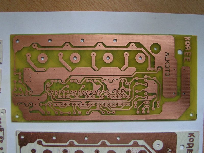

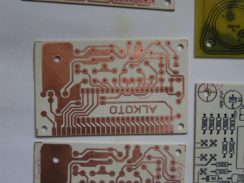

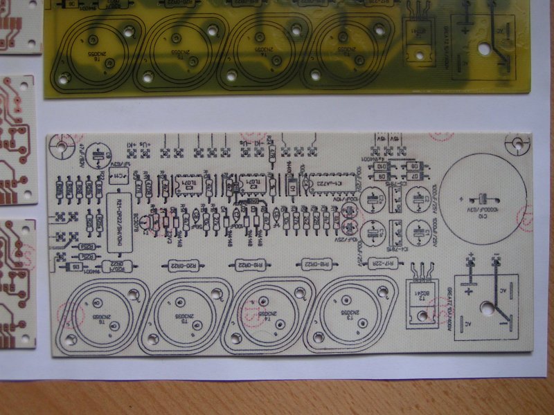

(#) Koree válasza Alkotó hozzászólására (») Ápr 28, 2011 /
Valóban igazad van.
Nos közben készült pár fotó a nyákokról.
