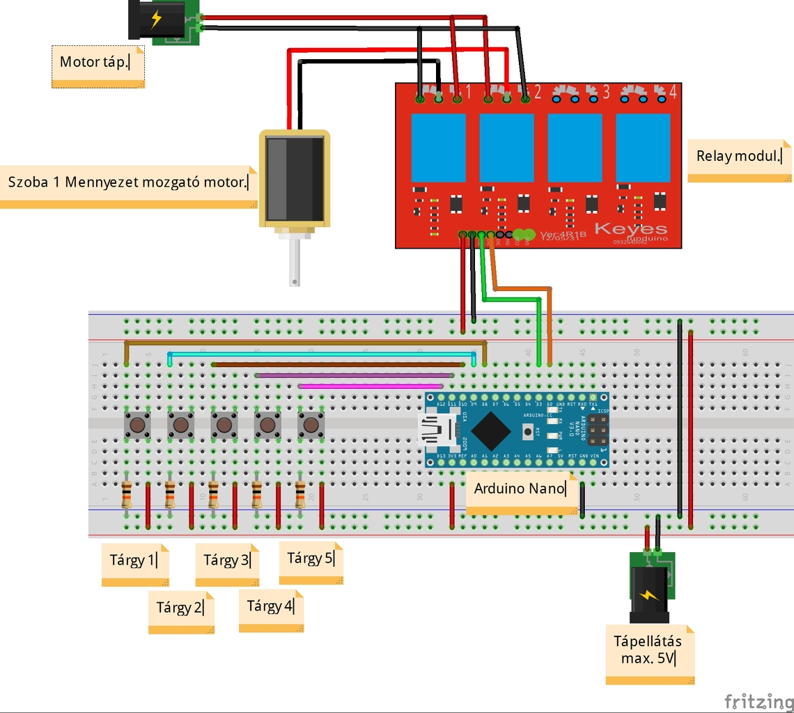

(#) szitko válasza drink15 hozzászólására (») Aug 12, 2014 /
Összedobtam egy Arduinos kapcsolást (Fritzing-ben). Csak nagy vonalakban, nem részletekben!!!
A leírtak alapján, szerintem kb. ennyi lenne, de lehet, hogy kihagytam pár dolgot...

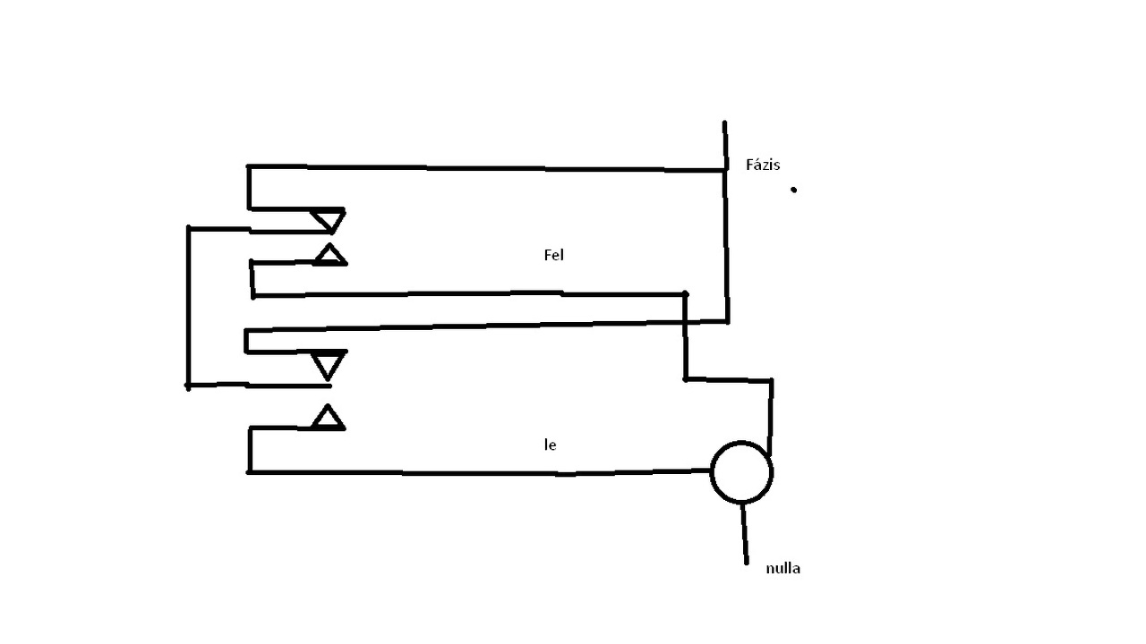

(#) proba válasza proba hozzászólására (») Aug 12, 2014 /
A motor vezérlése kb..

(#) drink15 válasza szitko hozzászólására (») Aug 12, 2014 /
Köszi a rajzot! Ez az elképzelés kb, annyi hogy a két motor is össze lenne kötve arra az esetre, ha a két szoba egymás ellen játszik.
Amennyire tudok segítek a programban is, de hidd el, jobb ha Te írod meg. Az általad leírt feladatot, kis túlzással, nem nehéz megírni.
A rajzból kimaradtak a végállás kapcsolók, és mivel nem tudom, hogy a motorod milyen bekötést igényel, ezért egy egyszerű DC motor bekötést készítettem.
A rajz egy szobára vonatkozik! A relé modulra rá lehet kötni még egy motort, és az Arduinora is lehet még gombokat rakni. Ha már túl sok a gomb (érzékelő), akkor mátrixba kell őket kötni, ezáltal az Arduinon is marad plusz I/O. Ahogy már más is írta, mikrovezérlővel a lehetőségek tárháza határtalan.
