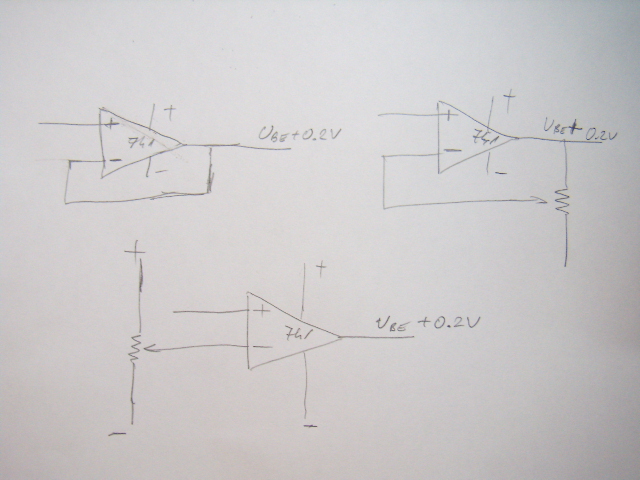

Sziasztok! 741-el akartam pár kapcsolást összedobni de nagy akadályba ütköztem. Vagy 3 féle egyszerű kapcsolást összeállitottam az invertaló es nem invertaló bemenet máshova csatolásával másféle képpen de mindig oda jutottam ki hogy a kijövetnel az erősités az 0.2 volt körüli volt a bemenőhöz képest. Lényegebe se tranzisztort se semmit meghajtani nem tudtam vele, viszont egy nagy fényerejű ledet különböző jelekre már működésbe hozott miből én arra következtetek hogy az áram nőhetett meg. A bemenetnel meg mindegy volt hogy a potenciálkülönbség 0.01 volt vagy 0.1 me igyis ugyis csak ilyen rosz hatásfokkal dolgozott. Valaki tudna segiteni hogy mi lehet a baj? Kiprobaltam mar utolsó tervként olyan áramköröket is miket más megépitett s ment de nekem ugyanez volt a problema és ha az érzekenyseget akarom állitani akkor mind 1 volt milyen érteku potmétert teszk be ugyis mikor állitottam az érzékenységet egyből átbillent a kijövetnel a feszuütseg, de ez mar vezerlesnel nem ment, lednél viszont már a fényerőt tudtam szabályozni. Kiprobaltam még áramkör tervező programmal is s elmelétben működött a kapcsolás, és másnak még gyakorlatban is, csak nállam van a baj valahol. Valaki meg tudná mondani aki már ijennel találkozott hogy mi lehet a baj? u.i: az ic-t cseréltem de nincs változas. Előre is köszönöm.

Hasznos lenne ha kapcsolasi rajzokat is tudnal mellekelni, mert a leirasod picit zavaros szamomra, de egy (vagy tobb) rajz egyertelmubbe tenne a dolgokat.
Na e 3 kapcsolast, viszacsatolast probaltam ki, masnak es mashol mindegyik mukodik kifogastalanul, aramkortervezo softot is belertve. Igy is kiprobaltam es ugyis hogy az nem invertalot csatoltam vissza ugyanugy mint ezeket, persze ahol ugy keri ott a potmetert maskepp kotottem be. Es a bemeneti kulonbseg mindegy volt mekkora mert ugyis ilyen gyenge hatasfokkal mukodott, vagyis aram erosites volt a 0.2 volt erosites mellett. Remelem a rajzok nagyjabol erthetoek es ismerosek.

Az ábrán látható 1. kapcsolás egy feszültségkövető, teljesen normális, hogy nagyjából ugyanazt a fesz értéket méred a kimeneten, mint a bemeneten (az eltérés a műv erősítő offsete miatt van) . A 2. kapcsolás szintén egy feszültségkövető, mivel nem földelted a poti 3. kivezetését. A 3. kapcsolás pedig egy nem invertáló kimenetű komparátor, ennél nem tudom, hogy mekkora feszt adtál a bemenetre, lehet hogy a felhúzóellenállás hiányzik a kimenetről, ezt sajnos nem tudom. A lényeg, ha alakhű erősítést akarsz, akkor mindig negatívan kell viszacsatolni a műveleti erősítőt. Üdv.
Koszi a felvilagositast, esetleg egy abrat tudnal mellekelni legyszives? mert pl a felhuzoellenallas nem teljesen vilagos :no: Lenyegebe barmilyen olyan kapcsolast mellekelhetsz ameiknel ha a bemenetnel az x feszultsegkulonbseg bekovetkezik akkor a kijoveten feszultseg valtozas lesz, es nem csekely 0.2 volt. A 3. abra alapjan lattam pl homersekletszabalyzot es 0.01 volt vagy meg csekelyebb valtozasnal a kijovetnel mar nagy feszultsegkulonbseg allt be. Nallam meg 0.1 volt kulonbseggel se ment. Azert mondom legyszi kuldj egy abrat mit ha megepitek, bevalik es ramerek, rajovok hogy nallam hol volt a baki akkor tanulok egyet me igy mar annyira osszegabalyodtam sok proba utan hogy nem vizualisan mar nem igazan ertem a dolgokat. Elore is koszonom.
Bocsi, lemaradt a rajzrol, de a 2. abran letettem a testre a 3. kivezetest. Elnezest
