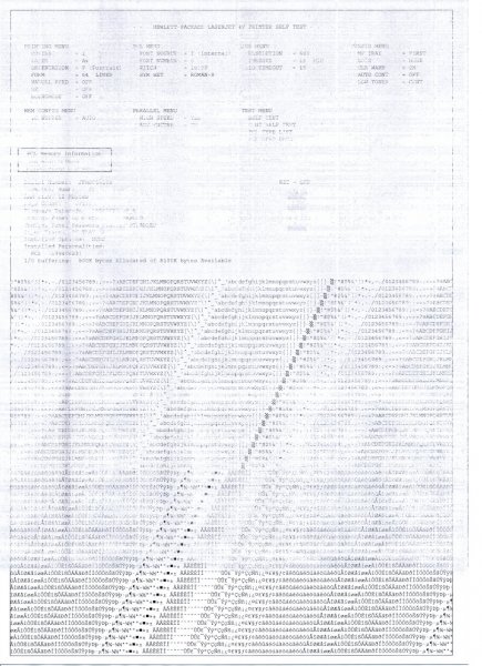

HP LaserJet 4V-vel kapcsolatban szeretnék tőletek egy kis segítséget kérni, olyat csinál, hogy a nyomtatott oldalakat beszürkíti (a fehér részeket is), ahogy az a 2-es 3-as csatolt képen látszik, még a lap hátulját is (a drumról a TR rollerre ragadt toner gondolom).
Úgy tűnik, hogy a drum-on ottmarad nyomtatás után a felesleges (waste toner) és mindíg gyűlik, nem tud letisztulni.
Ezt onnan is gondolom, hogy kicseréltem a benne lévő (egyébknét eredeti HP) tonert egy zsír új szintén eredetire, nyomtattam pár oldalt és tökéletesen tiszta volt a nyomat (1-es csatolt kép) de aztán néhány oldal után ismét kezdett egyre szürkülni, és a drum-on is folyamatosan ottvan vastagon a toner, nem az egészen egyenletesen, hanem az ahogy a 3-as képen (self test) is látszik azon a részen ahol szürke, az alján a nyomat tökéletes, ott a drum is tiszta értelemszerűen.
Szerintetek mi okozhatja ezt?

Sajnos az eredeti HP is lehet rossz. Nézd meg a gyártás évét. Ha 2 évnél idősebb akkor lehet a blade megkeményedett és ez okozza a hibát.
Nyomtass vele pár olyan oldalt ahol csak a lap tetején van pár betű. Nézd meg nincs e szellemképe, ez lehet lézertükrök fátyolosodása is. Pár oldal után le kell tisztuljon a henger. De ha kézzel forgatva a hengert láthatóan jön a festékpor akkor a blade a hibás.
Laci

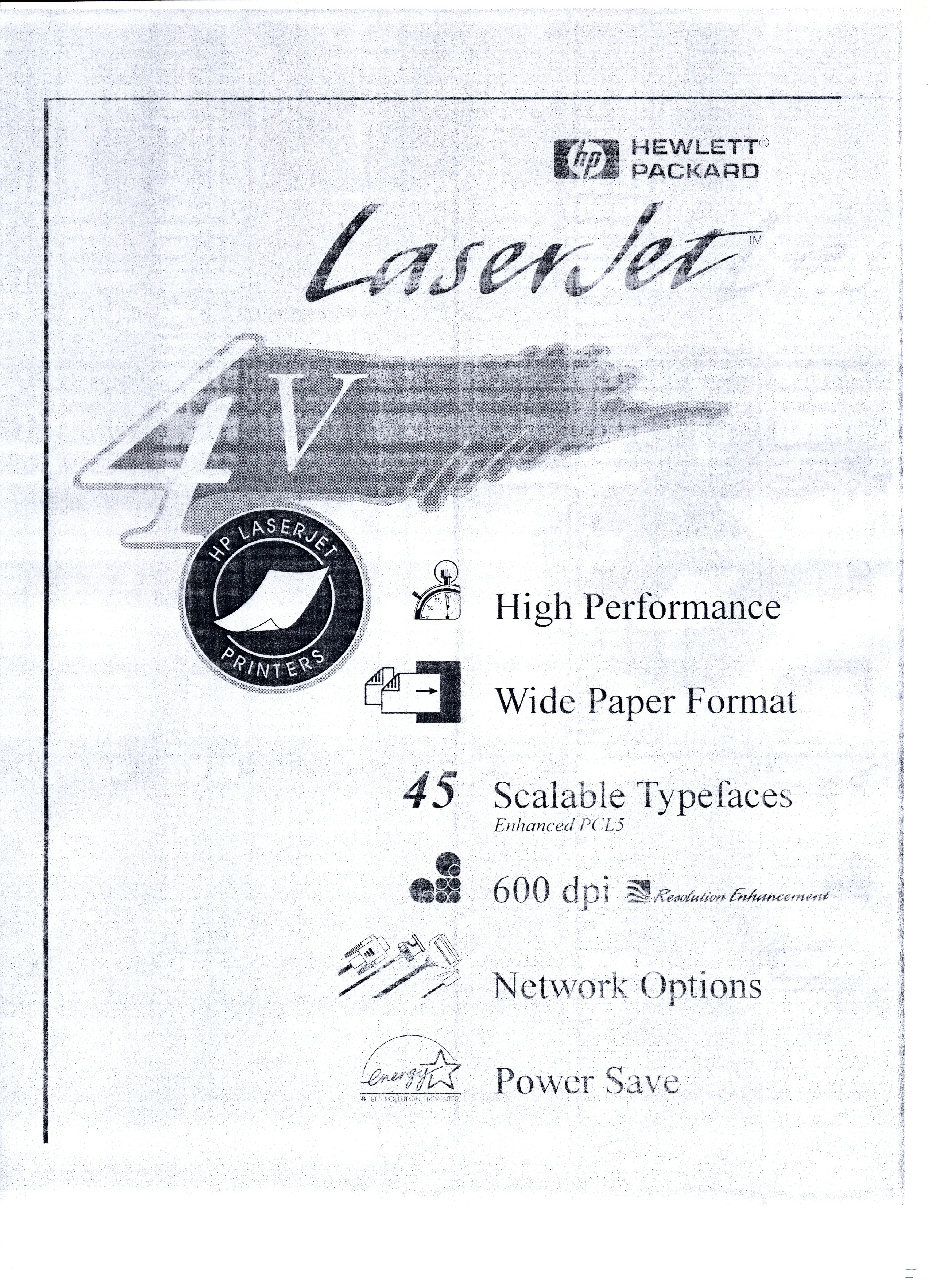

Az egyik toner ami benne volt eredetileg olyan 3-4 éves lehet, amit most tettem bele az régebbi legalább 8-10 éves szerintem, bár már máskor is használtam ilyen régi tonert, és nem volt vele semmi gond (nem ennél a printernél)...
Egy kis szellemkép is van, nemtudom a 2-es scannelt képemen mennyire látszik itt, de a valóságban jól látható, hogy 10cm-re kb, az álló A4-esnél jobb oldalra (tehát a papír haladási iránya szerint a printerben a lap alja fele) van szellemkép.
Tehát ha jól értettelek próbáljam meg kézzel forgatni a hengert (a tonert kivéve a printerből persze) és nézzem, hogy tisztul-e valamennyire lefele, vagy marad rajta a toner, és ha marad akkor valószínűleg a cleaning blade nem ér hozzá rendesen a drum-hoz, mert öreg, ezért nem tudja letisztítani?

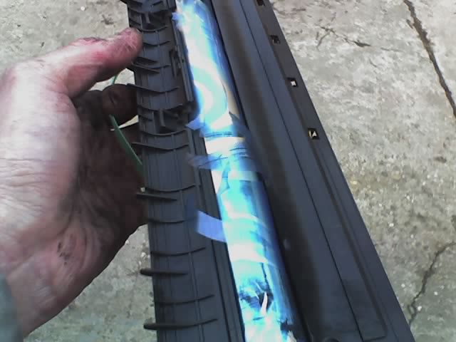

(#) laci6662 hozzászólása Feb 24, 2011 /
Most kipróbáltam egy olyat, hogy leragasztottam szig. szalaggal a toneren ahol "belát" a lézer a drum-ra, hogy kizárhassam a lézer scanner hibáját, nyomtam így pár oldalt, és továbbra is szürke oldalakat kaptam.
Ez viszont szerintem valamelyest ellent mond annak, hogy a cleaner blade-del vagy, hogy csak azzal lenne a probléma, mert ha tényleg az lenne, akkor az áthaladó papírok a hengerre rakódott felesleges tonert néhány oldal után leszedték volna teljesen, és fehér lapokat kellett volna nyomnia akár jó tisztítás, akár nem, vagy rosszul gondolom?
Most meg mindig nagyjából egyenletes szinten szürke lapokat nyomott, nem is látszott rajta, hogy tisztulna egy kicsit is.
Szerintetek így is csak a cleaner-rel lesz a gond, vagy így érdemes lenne körülnézni valahol a printerben is? (gondolok itt elsősorban a HV PSU környékére)

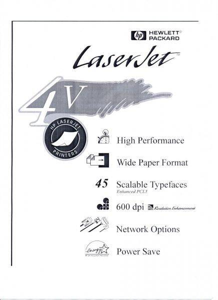

Szerintem tömörítetlenül mellékeld a szkennelt képet, mert így nem lehet kinézni normálisan.
A blade hibát csak kitudod szűrni, van már némi rutinod,nem?
Ha a töltő henger tiszta, akkor töröl az a blade.
Egyébként rossz blade esetén sose nyomtatna úgy ahogy a 3. képen.
Ettől függetlenül, ha teheted cseréld ki, mert az sose árt.

Sajnos azt azért nem tudom egyértelműen megállapítani, hogy tényleg a blade-e a hiba oka, mert mikor új volt a toner akkor nyomta ezt az 1-2 hibátlan lapot amiből az egyiket feltöltöttem, (akkor ugye még a drum is tiszta volt, és a hulladékgyűjtő tartályban sem volt még semmi), és az, hogy utána rajta maradt kicsit a toner a drum-on arra utalna, hogy tényleg a blade rossz, nem tisztítja le rendesen, ezért ilyenek a lapok...
DE, ennek szerintem ellent mond az, hogy mikor letakartam a scanner-t (a drum negatív töltését így elvileg nem tudta megszüntetni sehol sem) akkor is szürke oldalakat nyomott, pedig én úgy gondolnám, hogy a hengeren és a waste tartályban maradt kevés toner 30-40 oldal alatt letisztult volna, mivel ugye nincs utánpótlása, egy negatív töltésű drum-ra elvileg nem kerülne pluszban szintén negatív tonerpor, és fehér oldalakat nyomott volna, de ez továbbra is egyenletes szinten szürke oldalakat produkált (az egyes lapokon belül persze nem volt egyenletes, homogén a szürkeség, csak a lapokra írtam egymáshoz képest, hogy ugyan olyanok).
Mellékeltem a képeket is nagyobb felbontásban.
