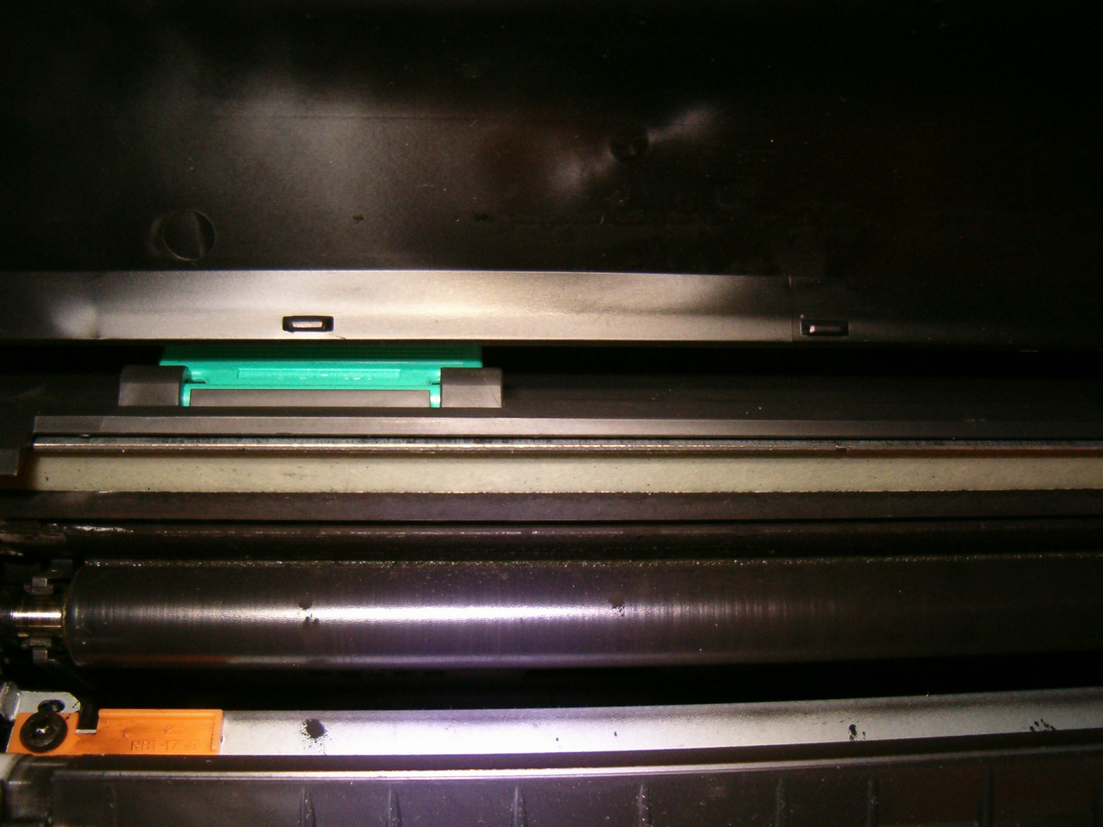

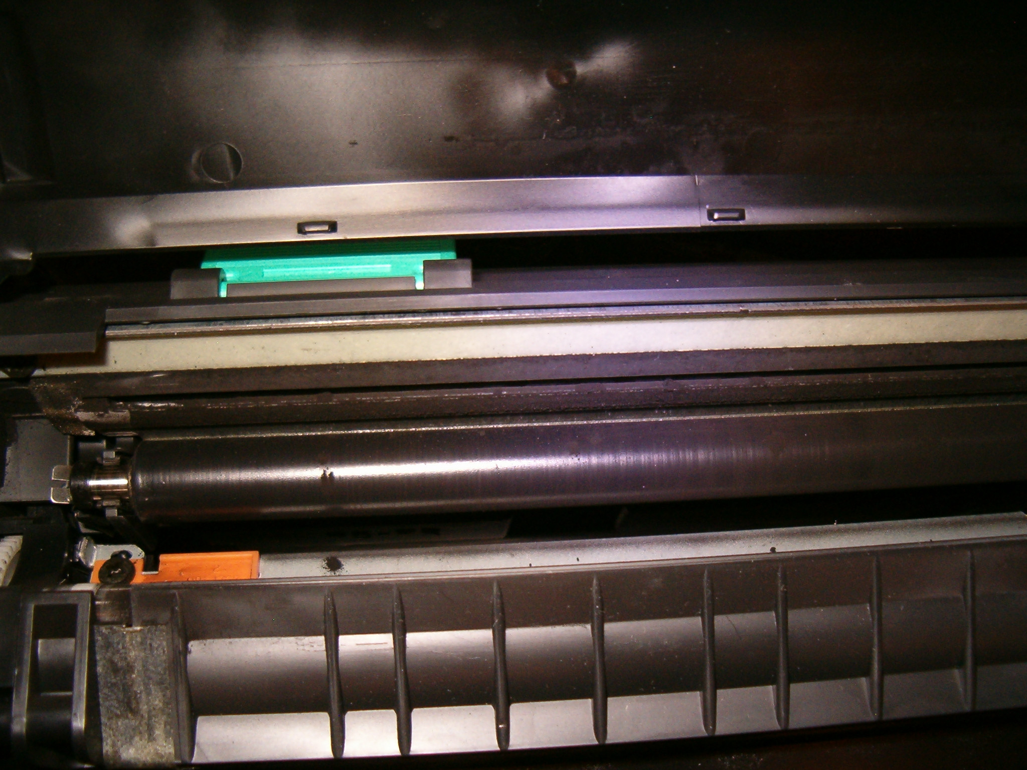

Na, hozzáfogtam a kazetta szétszedéséhez, odáig el is jutottam, hogy kiszedtem a drum-ot, így már láthatóvá vált a "lényeg" a törlő blade, és a dr.blade meg a developer, mellékeltem a képeket hogyan néznek ki, a törlő elég erőteljesen tonerporos, és a developer is vastagon borítva van tonerrel, egy kis kupac toner még ki is hullott belőle ahogy mozgattam.
A 004-es képen bekarikáztam egy fémpöcköt, ezt kellene kihúzni, hogy kettéjöjjön a cleaner és a developer rész? Ha igen szerintetek mivel lenne legegyszerűbb kiszedni, mert így simán fogóval nem bírtam kihúzni? Üdv: Laci

Az az igazság , hogy nagyon rég töltöttem ilyen kazettát de ha nem tévedek azokat a fémcsapokat ki kell piszkálni egy nagyon hegyes és erős szerszámmal ! Nem emlékszem , hogy ha a fényhengert kivéve látszanak-e a fémcsapok végei mert olyankor belülről ki lehet nyomni őket . Sok sikert ! Üdv !
Amúgy a OO1-es képen mintha a törlőpenge meg volna görbülve a bal szélen nagyon jól látszik !
Igen. én is úgy láttam, hogy meghajlott a blade (szabad szemmel még sokkal feltűnőbb volt mint a fotón), kiszedtem, hogy meghajtom kicsit ellenkező irányba, sikerült is, prímán a henger felé hajlik most már, érzik a hengeren is, hogy fogja (nem forog olyan könnyen mint előtte) viszont továbbra sem törli le rendesen, sok pár mm--es csíkban otthagyja rajta. ![]() Arra tudok gondolni, hogy mivel ilyen kicsit tapadós (elöregedett műanyag) szerű a tapintása, valahogy beleragadhat a toner, és mindig keni a dobra, szerintetek is ilyesmi lehet? Van esetleg bármi ötletetek, hogy mit lehetne vele csinálni, esetleg mire lehetne kicserélni? Üdv: Laci

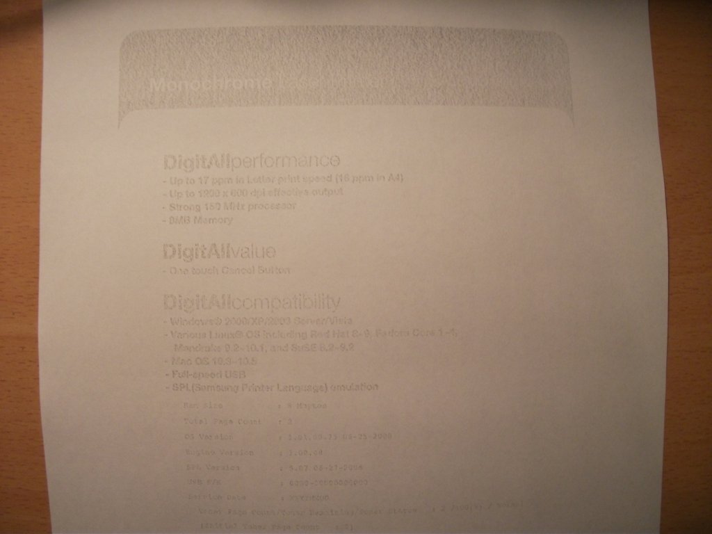

Egy Samsung ML-1640-es típusú lézernyomtatom van. Már 3 éves, elkezdte azt csinálni, hogy folyton elakadt benne a papír. Szétszedtem és láttam, hogy az alsó tengely (amelyiken van a lapfelszedő gumi) végén el van törve egy alkatrész.Egy két fogaskerékből álló, rugóval összeakasztott alkatrésznek törött ki a két középső pöcke, ami rögzítette a tengelyhez. Szerencsére találtam egy webshopban ilyet. Megrendeltem, össze is raktam a nyomtatót. Azóta simán megy benne a papír, nem akad el. Viszont olvashatatlanul halványan nyomtat azóta. Kipróbáltam másik nyomtatóban a toneremet, ott tökéletes volt. Mitől lehet ez? Válaszotokat előre is köszönöm!
Valami csatlakozót nem tehettél vissza? Kövesd vissza mi az amit szétszedtél és megtalálod a hibát. Üdv
Már 5x szétszedtem és összeraktam... Egy 4 lábú csatlakozó van, amit be lehet dugni máshova is, de megnéztem a service manual-t és az a főmotor kábele, tehát biztos, hogy jó helyen van, mert a másik csatlakozóban fel se pörög.
Ha egyik pillanatról a másikra marha halvány a kép akkor a transfer hengernél szokott gáz lenni.
A te esetedbe lehet pl. egy véletlen elhajlott érintkező. De ezt a tipust konkrétan nem ismerem, várj meg egy szakértőbb válaszát. Addig is jó volna egy jó minőségű kép arról a halvány nyomatról. Üdv
Itt van a kép.
A transzfernél lesz a hiba.
üdv
Szerinted mit lehetne vele csinálni?
Javasolnám, dobj egy üzenetet "Tranzisztor" fórumtársnak, ő jártas az asztali nyomtatókba.
Lehet, hogy kapásból vágni fogja, hova nyúlj. Így látatlanból nem tudok többet segíteni. Üdv |
