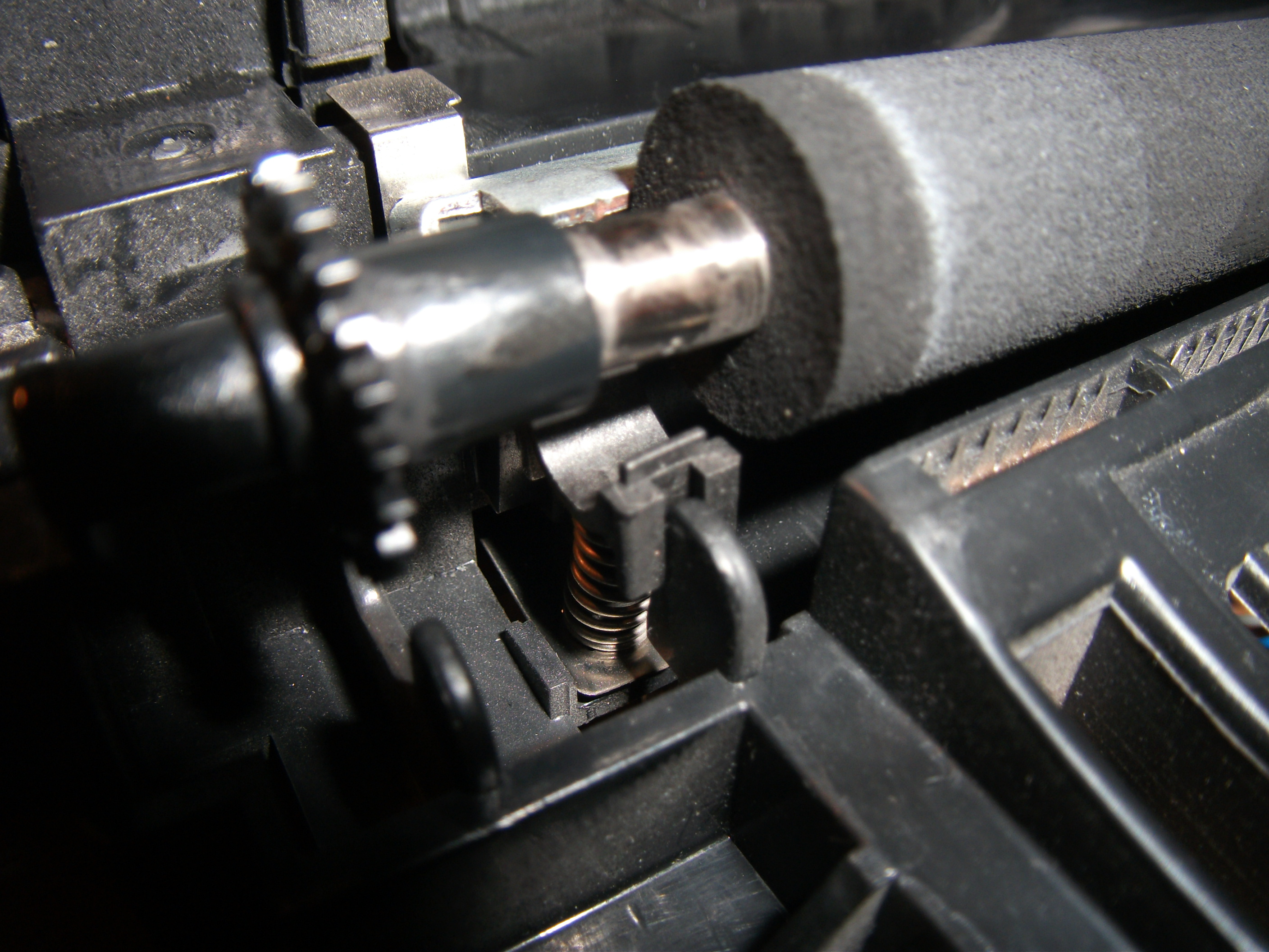

(#) gelencser26 válasza tranzisztor hozzászólására (») Márc 8, 2011 /
Szerelve nem voltak a nyákok, az egészet a fém lemezzel együtt vettem le, hogy ki tudjam cserélni a fogaskereket.
Kipróbáltam amit tanácsoltál. Lekapcsoltam a nyomtatót amikor már bent volt a fél papír, kivettem a tonert mert nem láttam semmit. A papíron alig van por, a fényhengeren marad olvashatóan vastagon minden...
(#) tranzisztor válasza gelencser26 hozzászólására (») Márc 8, 2011 /
Szervusz!
Az ilyen felépitesű nyomtatóknak van egy gyári betegségük a transzfer henger síkcsapágya amely átadja a transzfer feszültséget rugóról a hengernek sajnos csak kivül van bevonva valami elektromosan vezető réteggel nem az anyaga vezeti az áramot így ha egy kissé kikopik a tengely helyén már nem igazán vezetődik a transzfer feszültség . Ajánlom szedd le a lézeroptikát majd emeld ki a transzfer hengert vedd ki a fogaskerékfelőli síkcsapágyat és lásd el egy csúszóérintkezővel amit becsitethetsz a rugó meg a síkcsapágy közé ! Sok sikert !

(#) gelencser26 válasza tranzisztor hozzászólására (») Márc 9, 2011 /
Ha jól értem, akkor a képen lévő tengelyre rakjak egy csúszóérintkezőt és az alatta lévő rugóhoz forrasszam hozzá?
(#) zsoltee0001 válasza gelencser26 hozzászólására (») Márc 9, 2011 /
Az ott grafitos csapágy, vezeti az áramot (már amennyi igény van rá) de le is mérheted ohm mérővel.
(#) tranzisztor válasza gelencser26 hozzászólására (») Márc 9, 2011 /
Szervusz !
Vedd ki azt a síkcsapágyat és mérd meg ohmérővel majd meglátod , hogy csak be van vonva valami elektromosan vezető réteggel ahol a tengely forog ott az ellenállás végtelen ahogy betettem azt csúszóérintkezőt a hiba megszünt és tökéletesen nyomtatott . Vettem egy O.2 -O.3 mm vastag bronzlemezhez hasonló fémlemezt kifurtam majd átdugtam síkcsapágy bütykét rajta majd amikor rátettem a rugóra . De az lessz a legjobb ha lerajzolom !

Te mérted már a Samsung síkcsapágyat ? Hát amit én mértem sajnos az ott semmi esetre nem grafitos csapágy volt , csak kívül van bevonva egy réteggel ha lekopik akkor szia elektromos kontankt én ötször szedtem szét egy xerox 3119-es masinát míg rájöttem mi a bibi mert ahányszor összeraktam majdnem mindig müködött majd egy pár óra mulva amikor teszteltem hol ment hol nem ment . Azt hiszem ez is egy széria hiba lessz , ha csak egy ugyanaz a cég szálitja azt az alkatrészt amúgy az inverter kimenetén ami táplálja a transzfer hengert csak egy 1OOkohmos ellenállás korlátozza az áramot mindjárt a feszültségsokzorozó után nem csoda , hogy majdnem nullát mutat az ohmmérő ha megméred a síkcsapágyat ahol ép természetesen . De ami után megbütyköltem minden oké tehát csak ez volt a gond ! Üdv !
Köszönöm szépen, este megpróbálkozok vele.

(#) gelencser26 válasza tranzisztor hozzászólására (») Márc 10, 2011 /
Nagyon szépen köszönöm a segítséget!
Tökéletesen működik így!
