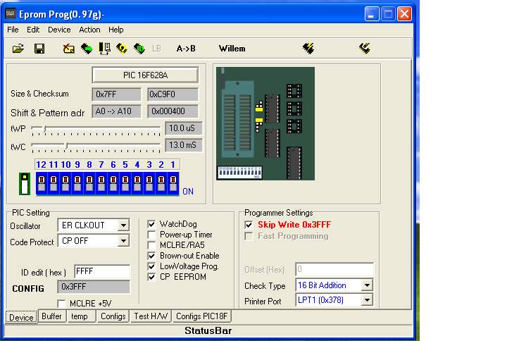

(#) (Felhasználó 2863) hozzászólása Dec 27, 2007 /
Sziasztok! Willem programozoval égetek, az irás megy is de csak üres pic-be. Valamiért nem törli a pic-et, törlésnél villan a programozon a led, de nem törli. Lehet hogy valami nincs jol beállitva? Segitsetek légyszives. Ferenc
