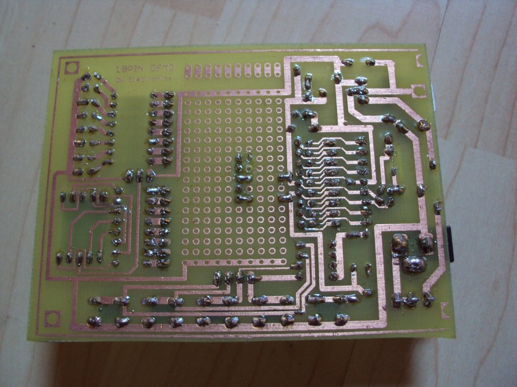

Most készül a legújabb "demó"panelom 876-886 hoz
Az eagle filéket felteszem , ha teljesen kész lesz képet is
rakok fel . A file megnyitása után klikk a ratnestre . A két tranzisztortok az ra.0-ra.1 bemeneten lm35 analóg hőszenzor , a többi alkatrész felismerhető .
876demo2.brd

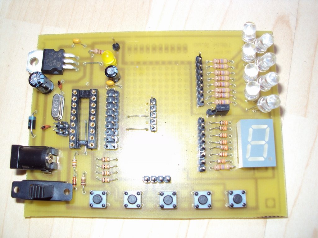

Helló mindenki!
Nincs valakinek egy próbapanel rajza 16F628A -ra amin vannak LED-ek meg 7 szeg.-es kijelző meg pár gomb?
Ilyet szeretnék magamnak építeni, úgy gondolom, hogy kezdésnek jó lenne... mert azért gondolom ezzel már sok mindent meg tudnék csinálni... mondjuk jó lenne ha a portokat külön is ki lehetne vezetni rajta tüskesoron, hogy később esetleg bővíteni is tudjam... hőmérő, LCD stb... ha tud valaki ilyet akkor légyszi linkeljen már...
Köszi előre is.

(#) r3pl4y válasza vilmosd hozzászólására (») Máj 7, 2010 /
Köszönöm szépen.
Szerintem ez jó lenne megtanulni gondolom a főbb dolgokat... bár lehetne rajta 2 db 7 szeg.-es kijelző de végülis mindegy.
Csak nem értek egy dolgot vagyis kettőt? Mi az isten az a JP6? Én nem látom, hogy azzal valamit is lehetne csinálni?
Meg a JP7 ami a tápból a GND vonalon jön ki... azt hova kell itt csatlakoztatni? Elnézést a lámaságomért de nem értem, a többire rájöttem csak erre a kettőre nem...

(#) icserny válasza r3pl4y hozzászólására (») Máj 7, 2010 /
„mi az a jp6 meg jp7 azok mire kellenek?”
Csatlakozási pontok...
Amint látod, a panel közepén van egy raszteres próbanyák felület, pl. ha ott megépítesz valamit (pl. kétszámjegyű kijelzőt...), akkor annak is kellenek majd kivezetések.
A föld kivezetés meg referenciapontnak kell (pl. ehhez képest mérsz feszültséget az áramkör egyes pontjain).

Orulok hogy sikerult. A csatlakozosor szerepet a kollega mar leirta. Kiegeszitenem azzal, hogy pl csatlakoztatni akarsz egy kulso elemet (pl. homersekleterzekelot) ezeken a pontokon megteheted. Az ICSP-s meg nem keszult el, de en is igy csinaltam. Feltettem egy 6 labas csatit es alul bedrotoztam a labakhoz. A dioda a MCLR labon azert van ott. A kijelzo tipusat nem tudom megmondani, mert tobb szaz hasonlo bekotesu van. Mindenesetre azok jok amiknek alul es felul van 5-5 labuk es a kozepso labak a kozos kivezetesei. Alkalmazhatsz kozos anodos, vagy kozos katodos tipust is kedved szerint. A JP8 jumpert e-szerint kell beforrasztani.

(#) r3pl4y hozzászólása Máj 7, 2010 /
Hát meg is építettem Tökéletesen megy... már számol 1-9 -ig nem túl sok de kezdő vagyok...
Na más: van ugye ezen 5 gomb... de ebből csak 4 -et köthetek be a pic-re... mi az 5.-ik? semmit nem csinál nekem... arra gondoltam, hogy valami reset mert már láttam olyat egy panelon... de ez nem resetel... nemsoká rakok fel képet
Nem nagyon értem... akkor ezek szerint az reset volna csak nekem nem megy?
Mit kell belőnöm a 16F628A-n, hogy működjön?

(#) r3pl4y válasza r3pl4y hozzászólására (») Máj 7, 2010 /
Az nem lehet, hogy azért nem megy mert ez van előtte a config file-ba?
__config 0x3D18
én ezután raktam ezt, igy:
__config 0x3D18 & H'3FFF'
„__config 0x3D18 & H'3FFF'”
Ez így nem fogja engedélyezni! (Az ÉS művelet már csak nullázni tud...)
Így írd:
  1. __config (_INTOSC_OSC_NOCLKOUT & _WDT_OFF & _MCLRE_ON & _BOREN_OFF & _LVP_OFF )
(#) r3pl4y válasza icserny hozzászólására (») Máj 7, 2010 /
Beírtam így nem futtatja a programot se már... valami nem tetszik neki... külső oszcillátor kellene neki esetleg vagy miért?
Jah és ASM-ben programozok igen.
„Beírtam így nem futtatja a programot se már...”
Véletlenül nem te tartod lehúzva az MCLR lábat a programozóval? (MPLAB-ban rá kell bökni a Programmer/Relase from Reset) De ez már tényleg nem ebbe a topikba való!
Köszönöm a segítséget, és elnézést, hogy rossz topic-ba írtam, csak elkezdtem itt veled a panel-ről beszélgetni és leragadtam itt miközben már nem ide kellett volna írni a többi kérdést, szóval elnézést mégegyszer...
Sikerült egyébként én tartottam felhúzva az MCLR lábat MPLabba... de ez igy idegesítő, hogy ez nem jegyzi meg, hogy ne tartsa úgy... :S
Ha külső oscillátort akarok használni akkor csak rá kell raknom 2 jumpert a helyére és kész is?
„S Ha külső oscillátort akarok használni akkor csak rá kell raknom 2 jumpert a helyére és kész is?”
A konfigurációt is módosítani kell: _INTOSC_OSC_NOCLKOUT helyett _XT_OSC kell (nagyobb sebességeknél pedig _HS_OSC)
