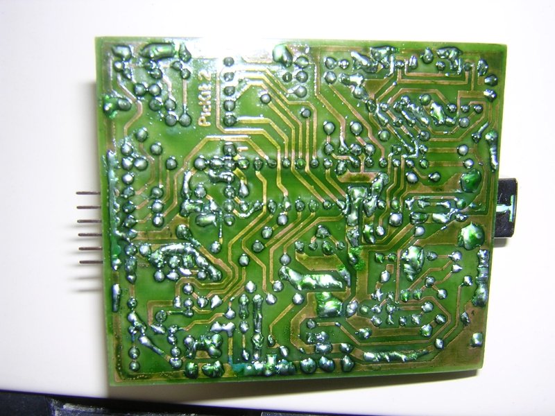

(#) Kriss hozzászólása Ápr 17, 2010 /
Elkészült az enyém is végre! Teszek fel egy két képet hátha valakinek a segítségére lesznek az építésben.
(#) watt válasza Kriss hozzászólására (») Ápr 17, 2010 /
Szép lett, gratulálok!
(#) potyo válasza Kriss hozzászólására (») Ápr 17, 2010 /
Ez a gyárival azonosan tudja égetni az akár 2V-os chipeket is, tehát az illesztő rész is rajta van?
(#) Hp41C válasza potyo hozzászólására (») Ápr 17, 2010 /
Ez az általam nyomtatott furatszerelt klón egy újabb (szépen kivitelezett) példánya... Az eredeti kapcsolási rajz szerint - módosítások az alkatrész helyettesítés és a bemérés megkönnyítésére történtek. A Vdd-t szabályozza 2.50V-ig. Ha valakinek szüksége lenne rá, még a Program and Go funkcióhoz szükséges memória (a gyári kapacitáshoz képest 4-szeresre bővíthető módon) is rajta van. Nem kell beültetni, csak ha kihasználja valaki ezt a funkciót...
