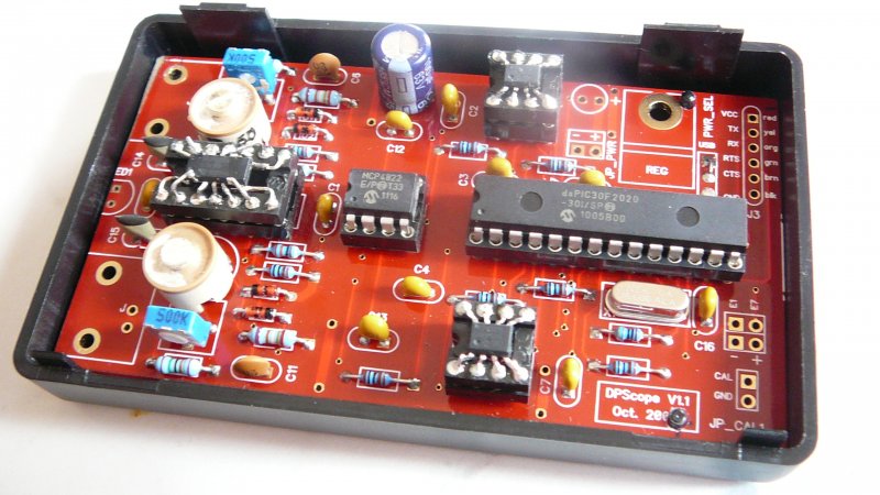

Elkészült a panel, bár néhány apró módosítás kellett bele. Kicsit le kellett vágni belőle, így befért egy szabvány 100x60x25ös dobozba. Az SMD IC-ket precíziós foglalatokba forrasztottam, ami simán belemegy a foglalatba. Sajna még mindig nem minden kapható nálunk. Rezonátor helyett is csak kvarcot kaptam, ezért a panel aljára be kellett tenni két SMD kondit. Trimmerkondi is csak nagyméretü volt, ott is át kellett buherálni a nyákot.
Most jön a neheze, meg kell oldani az USB illesztést, de ehhez sajnos még nem eléggé értek. A kapcsi rajzon feltehetőleg FT232RL van, de nekem MCP2200. Ebbe a kapcsolásba megfelel? Az FTD driver Windowshoz jó lesz az MCP-re is?
A rajzon van egy tekercs is (L1), ez mekkora? (szerintem ki is hagyható).
(#) bbatka válasza t0bi hozzászólására (») Jún 29, 2011 /
"Most jön a neheze, meg kell oldani az USB illesztést, de ehhez sajnos még nem eléggé értek. A kapcsi rajzon feltehetőleg FT232RL van, de nekem MCP2200. Ebbe a kapcsolásba megfelel? Az FTD driver Windowshoz jó lesz az MCP-re is?
A rajzon van egy tekercs is (L1), ez mekkora? (szerintem ki is hagyható)."
A két IC jelentősen különböző. Én az FT232RL-t használom szinte minden gond nélkül. Az L1 zavarszűrő. Én a saját modulomon nem használtam. Ha egy 100uH-is teszel be szerintem jó lessz.
Mind az FT232RL-ről mind az MCP2200-ról rengeteg alkalmazási példát, drivert találsz a gyártó oldalán. Az FT232RL drivere nem lesz jó az MCP2200-hoz.

(#) t0bi válasza bbatka hozzászólására (») Jún 29, 2011 /
Köszönöm, akkor most nekiállok tanulgatni. Érdekes módon az MCP sokkal olcsóbb, miont az FT, ezért szeretném ezzel megoldani. Ha nem menne, majd kiabálok segítségért

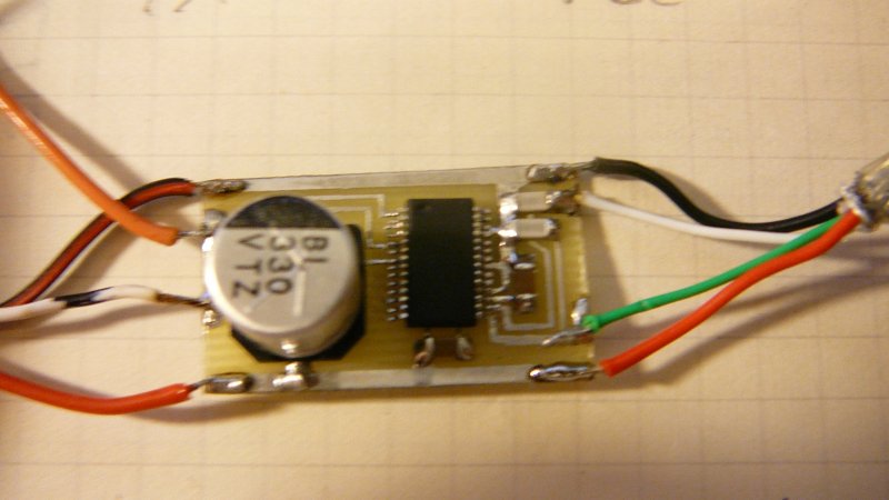

(#) t0bi válasza fzs hozzászólására (») Júl 2, 2011 /
Na végre!
Nem úsztam meg FT232 nélkül. Készítettem egy kis interfész panelt, ami pont befér majd a DPScope panel tápegység része fölé (úgysem kell, USB-n kapja a snapszot), aztán elpöcsikéltem egy fél napot a driverekkel, beállításokkal, de beindult! Most már csak dobozolni kell, viszont a PIC szépen melegszik.
Köszönöm minden hozzászólónak a segítséget, nem hiszem, hogy enélkül meg tudtam volna építeni.

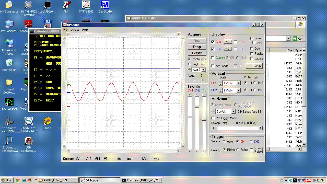

(#) fzs válasza t0bi hozzászólására (») Júl 4, 2011 /
Az ET (Equivalent Time Sampling Mode) működése: Hasonlóan működik, mint a Normál Mód, egy kis különbséggel. NM-ban vár a triggerre azután kezdi a mintavételt pl. jelen esetben max. 1 millió minta/sec sebességgel. Max. ennyit tud a PIC ADC-je. ET módban az első lekérdezés után folytatja a lekérdezéseket, de a trigger után a vár egy kicsi delta t időt, és azután kezdi a jel lekérdezéét. A két lekérdezést együtt dolgozza fel, ezért 2 millióminta/sec mintavételezésnek tűnik a lekérdezés. A delta t idő eltolódású lekérdezés többszörös is lehet, ezért akár 20 Msample/sec lekérdezést is tud kezelni a program. Ennek a módnak a pontossága nagyban függ a jel ismétlődésétől és a trigger pontosságától. Az AWG bekapcsolásával simulnak a jelek. (AWG több beolvasott rekordot átlagol, azután rajzolja ki a képernyőre.)

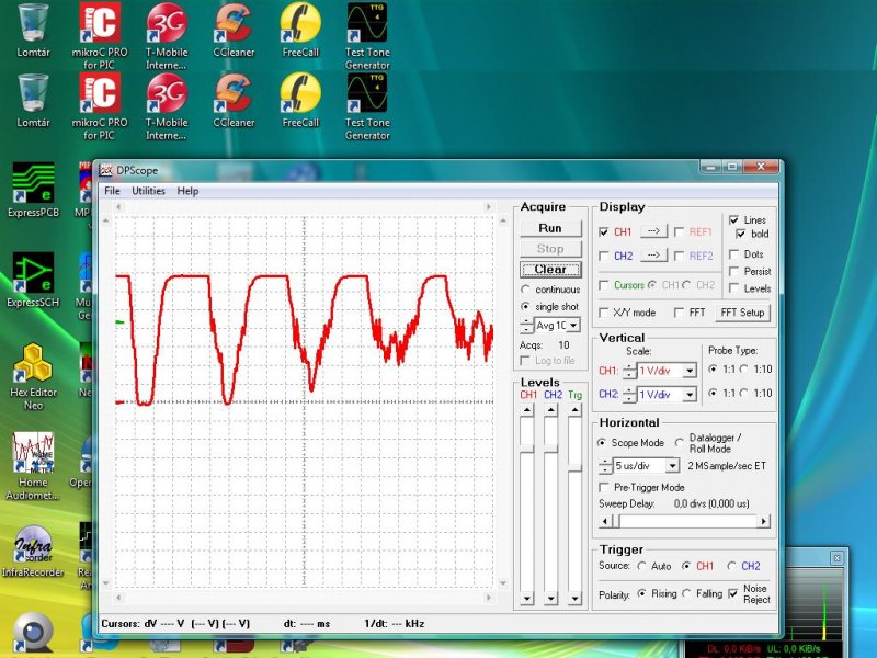

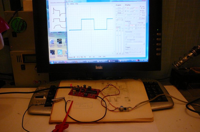

(#) t0bi válasza fzs hozzászólására (») Júl 5, 2011 /
Egy egyszerű 555-ös áramkört építettem, ráadásul a frekije is rendesen mászkált 100 kHz fölött, de legalább meg lehet nézni, mit csinál a szkóp. Az első kép NM, itt szép, tiszta a jelalak. A második ET, a frekiváltozás miatt a 2-3-ik periódus erősen szőrösödik. A 3. kép ET, 10-es AWG-vel, ahol a jel és trigger freki eltérése miatt a 3. periódustól már elég gnóm jelalakok vannak. Remélem, tudtam segíteni.

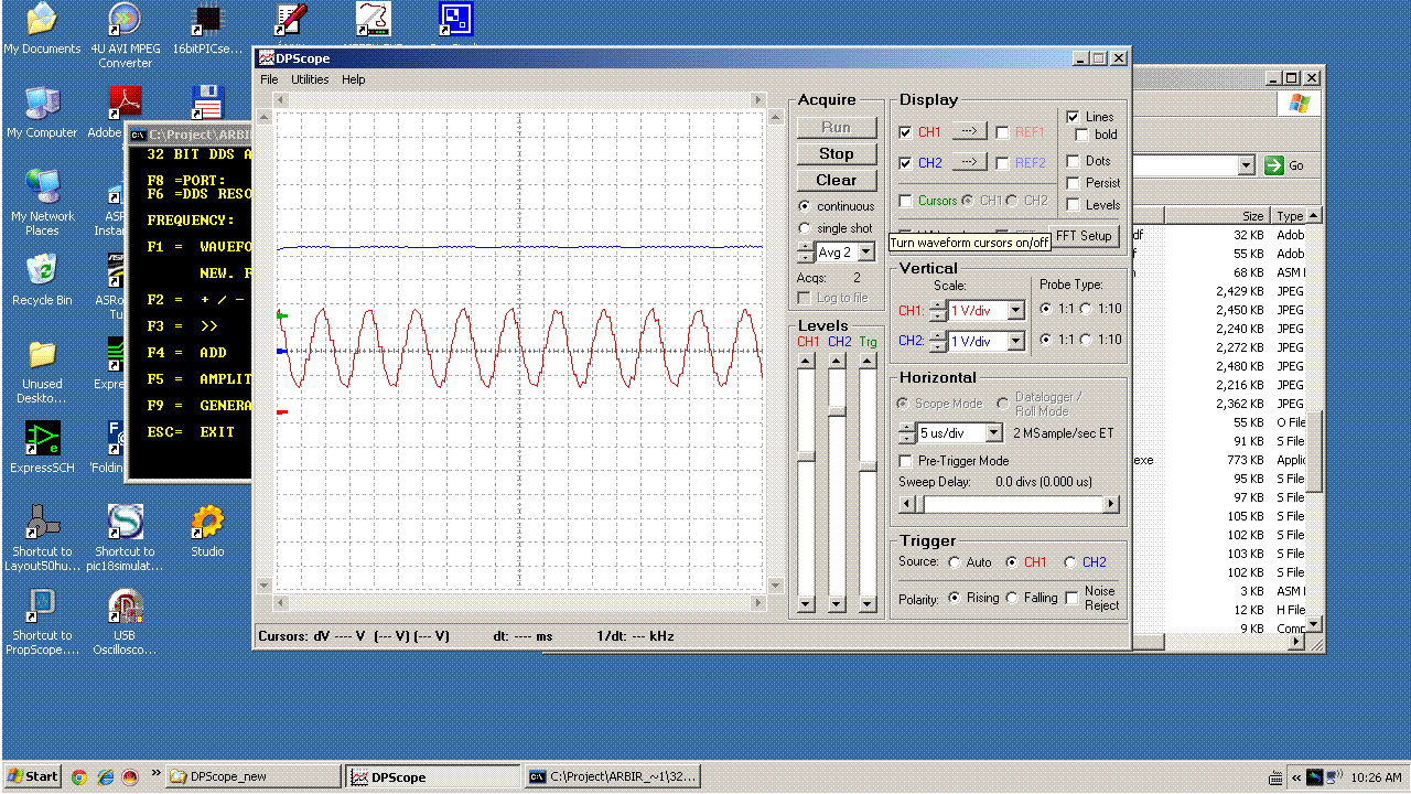

(#) fzs válasza t0bi hozzászólására (») Júl 6, 2011 /
Kössz. a képeket. Én is küldök pár képet a sajátomról, a saját készítésű fv. generátorom által szolgáltatott 50 kHz színusz, és 100 kHz négyszögjelekről ET módban.
Ha a jel alakjának vizsgálatára nem is, de a jel meglétére azért alkalmas.

(#) t0bi válasza fzs hozzászólására (») Júl 6, 2011 /
Gondolom, a kapcsi rajzon nem változtattál. Én is kíváncsi lennék a gépedre, mennyiben más, mennyiben tud többet, mint az eredeti.
A jelalakok szerintem kifogástalanok, de ha nem így látod, szívesen kölcsönadom a kütyüt egy összehasonlító mérésre, úgyis megyünk nyaralni.
