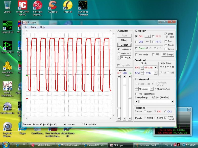

Egy egyszerű 555-ös áramkört építettem, ráadásul a frekije is rendesen mászkált 100 kHz fölött, de legalább meg lehet nézni, mit csinál a szkóp. Az első kép NM, itt szép, tiszta a jelalak. A második ET, a frekiváltozás miatt a 2-3-ik periódus erősen szőrösödik. A 3. kép ET, 10-es AWG-vel, ahol a jel és trigger freki eltérése miatt a 3. periódustól már elég gnóm jelalakok vannak.

Kössz. a képeket. Én is küldök pár képet a sajátomról, a saját készítésű fv. generátorom által szolgáltatott 50 kHz színusz, és 100 kHz négyszögjelekről ET módban.
Ha a jel alakjának vizsgálatára nem is, de a jel meglétére azért alkalmas.
