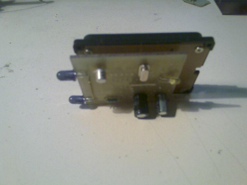

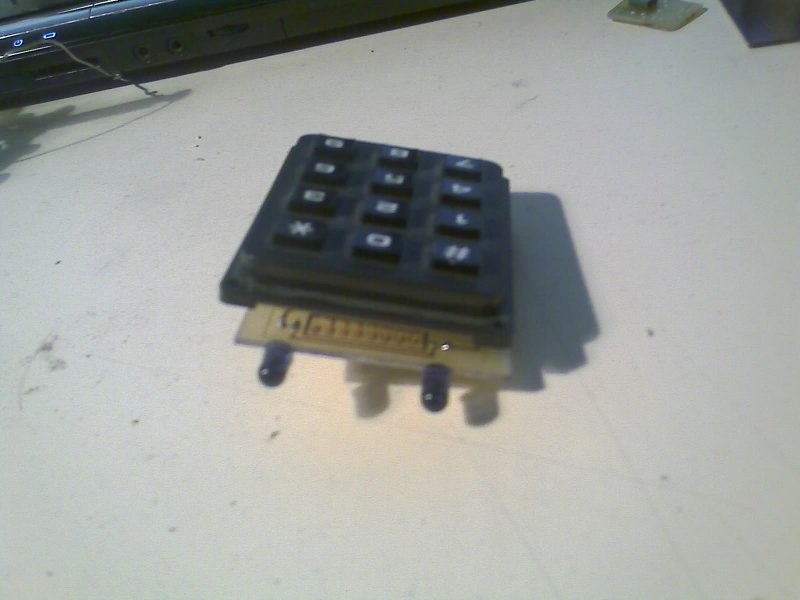

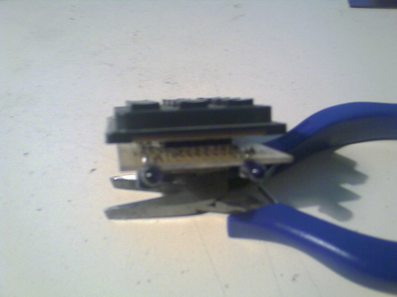

Rendben! Az én távirányítóm így fog kinézni! Ezt most csinálgatom, szépen lassan, úgyhogy azért ilyen csupasz

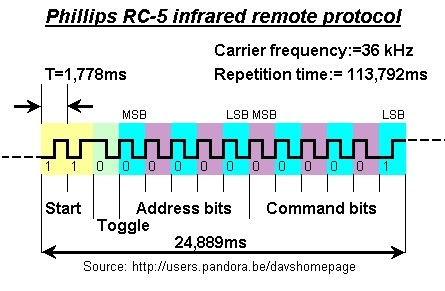

A bázis áramkörön, és a Propelleren is van egy IR vevő, ami külömböző csatornára reagál, amit a távirányító ki tud küldeni! Igazából nem pont ugyanazokra, hisz ha épp időt állítassz, akkor a bázis kikapcsol? ![]() Ugyan azt a jelformátumot kell használni, más parancsokkal! Ezt Manchaster kódolással csináltátok?

Nem egészen van így, csak majdnem: Phillips RC5 kódolással megy, a bázis és a propeller is figyeli az adást. Ha a címfigyelés is van a programban, akkor a bázis és a propeller címének meg kell egyeznie (van közös parancsuk). Természetesen az egyes funkciókhoz tartozó parancs kódoknak egyedieknek kell lenniük. A címfigyelés csak akkor lényeges, ha több készüléked is van, ami reagál az RC5 kódra. Pl két óra: nem lenne jó, ha csak egyszerre lehetne rajtuk időt állítani, hiszen minden óra késik vagy siet. Nincs két egyformán járó óra... Vagy a ki/bekapcsolás parancsra minden készülék (tv, cd, óra, vcr) egyszerre kapcsolna ki/be. Szia

Két órám van - egy propeller és egy Wand - jól irányíthatók egymástól függetlenül. Az RC5 32 berendezést tud megkülönböztetni és mindegyiknek 64 (az RC5X 128) parancsot tud küldeni. Nem tudom mikor lesz 32 órám... Mindez a 36kHz frekvencia. Lehet más frekvenciát is használni pl. 56kHz. Az RC5 távirányító adó és az óra vevvő programjai készen vannak, működnek.... Szia
