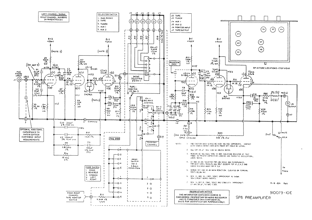

(#) zelig válasza Saggitarius hozzászólására (») Feb 5, 2012 /
„A DIYAudio-n nem eppen lelkesek az ECC83 irant, max gitarerositonek ajalnjak. Nehez jo rajzot talalni hozza ...”
Azért nem lehetetlen hogy csak a két legismertebb és sokak által utánépített ARC-t és EAR-t említsem.
(#) scooby_ válasza zelig hozzászólására (») Feb 5, 2012 /
Az első képen lévő rajzzal érdemes szerintem próbálkozni/foglalkozni! Leszimuláltam,90dB-re erősíti az 5mV-ot (szkóp szerint 16,8V,ami 336x-os erősítést jelent),ráadásul egy tökéletes riaa görbét mutatott! Ha az eredetire ráilleszteném,nem térne el tőle. Szerintem jó kis rajz ez. A másik már nem annyira,ott már vannak eltérések.
Felrakom a Tinás rajzát. Akinek megvan a Tina8,avval megtudja nyitni.
