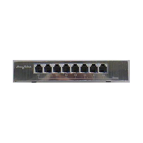

Közben én is turkáltam egy kicsit,és találtam egy ilyet,elvileg beltérihez van kitalálva,de ha csatlakoztatnám a pc rs portjára,lehet ezt is felismerné egyenként,és akkor is lenne 8rs portom
http://sat.hu/shop/product_info.php?products_id=342&osCsid=41c0cd99...88d1ea
Elsőre azt hittem, igen ez az, de jobban átgondolva, csak lehet, hogy jó, mert PC-t nem említ masterként. Ki kéne próbálni, de ahhoz túl drága. Azt nem tudom, hogyan regisztrálná be a PC a 8 COM portot, gyanítom sehogy, ha nincs hozzá driver...
Hát ez az,ahhoz drága egy kicsit,hogy kisérletezzek vele.

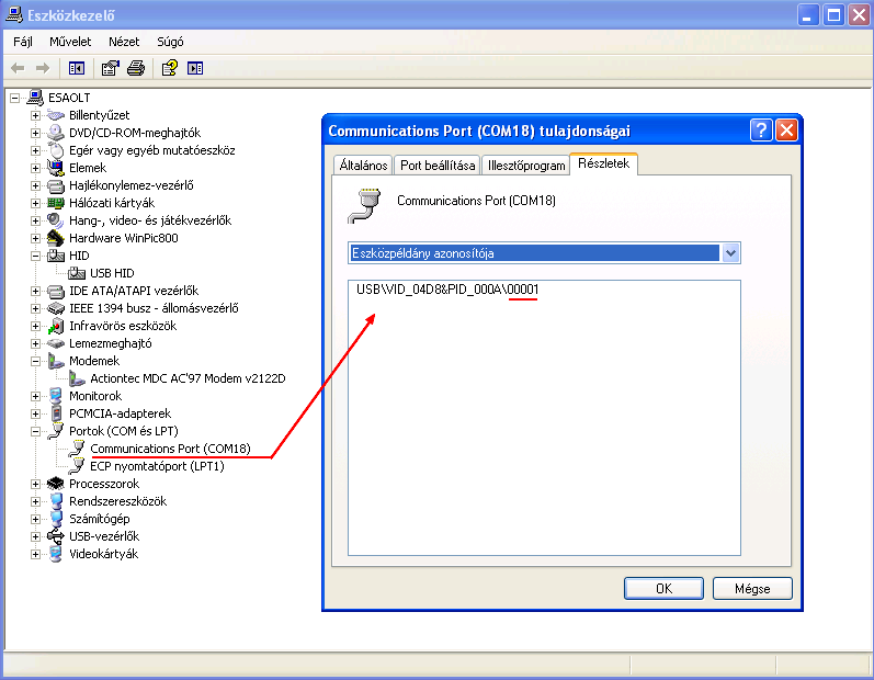

Ha van megszerelt MCP2200 panel kéznél, megnéznéd, hogy a Windows Eszközkezelő mit ír ki a részleteknél VID és PID után? (Lásd pl. itt)
Arra lennék kíváncsi, hogy a Microchip adott-e egyedi azonosítót, vagy sem... A Windows egyébként ad valamit, csak azzal az a gond, hogy előre nem tudod, tehát "emberi beavatkozás nélkül" nem használható az eszköz azonosítására.
A VID és PID megegyezik az összesnél: 04D8 és 00DF Viszont, amint rádugok a gépre egy újat, máris keresi a driverét, akkor azt jelölöm ki hogy beavatkozás nélkül telepítse, meg is találja a már telepítettek között és jééé! Ezért biztos hogy már a telepítés előtt ezekben valami különbözik! Kimásoltam, itt van: USB\VID_04D8&PID_00DF&MI_00\6&31CD8127&0&0000 USB\VID_04D8&PID_00DF&MI_00\6&2F4AA73D&0&0000
Köszönöm, hogy megnézted. A jelenség (drivert keres, és a már meglevővel beéri) valóban arra utal, hogy van egyedi azonosítójuk. Ez nagyon jó hír, mert akkor a korábbi hozzászólásom 1. pontja szerint lehet eljárni, nem kell szerkeszteni semmit.

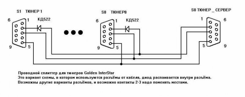

Látom többeket is érdekel a téma amit felvetettem,én már elégé belezavarodtam ebbe az egészbe,föleg azután hogy megtaléltam ezt a rajzot
Ha kizárható, vagy lekezelhető, hogy egyszerre szóljanak rá a slave-ek a vonalra, akkor működik, bár nem felel meg a szabványnak a bekötés. Neked jelen esetben nem jó semmire.
Sajnos nincs rá semmi garancia,hogy egyszerre csak egy slave fordul keressel a masterhez,de szerintem egy próbát megér,mert ez lenne a legolcsóbb megoldás.
Ha mondjuk a CTS-RTS lábakkal játszanál és a programban van torlódásvezérlés akkor esélyes.
Még egy dióda COM portonként egy közös vonalra, amin egy kondi is lóg, ez lenne a torlódásvezérlő vonal. Ha valaki ad akkor aktívvá válik, majd amikor a kondi kisül, újra szabad...
Ha esetleg kiegészitenéd a rajzot,hogy pontosan mire gondoltál,az nagy segitség lenne.
kicsit bemásolgatok, talán megindítja a fantáziát. kísérletezni szabad, nem tesz tönkre semmit.
A vevő felhúzza CTS-t, hogy jöhet az adat. Ha a puffere megtelik, lehúzza. Így az adó addig várakozik(és a FIFO pufferbe gyűjt) amíg az RTS-en szabad vonalat nem észlel. Ugyanis a CTS a null-modem kábelen az RTS-re van kötve. Azaz, az összes állomást az RTS-en kell értesíteni, ha valaki ad. Adáskor egy bájt átvitele alatt az adó minimum 2 bitidőre lehúzza a TxD vonalat(ami diódákon az RxD-re megy). Ezt kell fiódával+kondival, esetleg inverterrel megjátszani hogy az adás alatt biztosan tiltva legyen minden adás. Az adó a megkezdett adást nem fogja félbeszakítani. Elvileg. Játssz az RTS-el kicsit. Többet csak úgy tudnék segíteni ha kipróbálnám, de nekem nem kell ilyen. Én inkább valami CSMA/CD rendszerrel próbálkoznék, azaz szoftveres ütközésdetektálással és hibajavítással. Az adó nyugtázása is jó eszköz, ha ritka a forgalom... itt is nézz körül: http://www.freebsd.org/doc/hu/books/handbook/serial.html
Az a baj, hogy nem tudjuk mire képes a master és a slavek programja. Ezeket a dolgokat, amikől beszélsz, csak a megfelelő protokolt ismerő rutinok tudják lekezelni. Kipróbálni ki lehet...
Milenne ha ezt a kettöt kombinálnám,elvileg müködnie kellene,vagy tévedek?

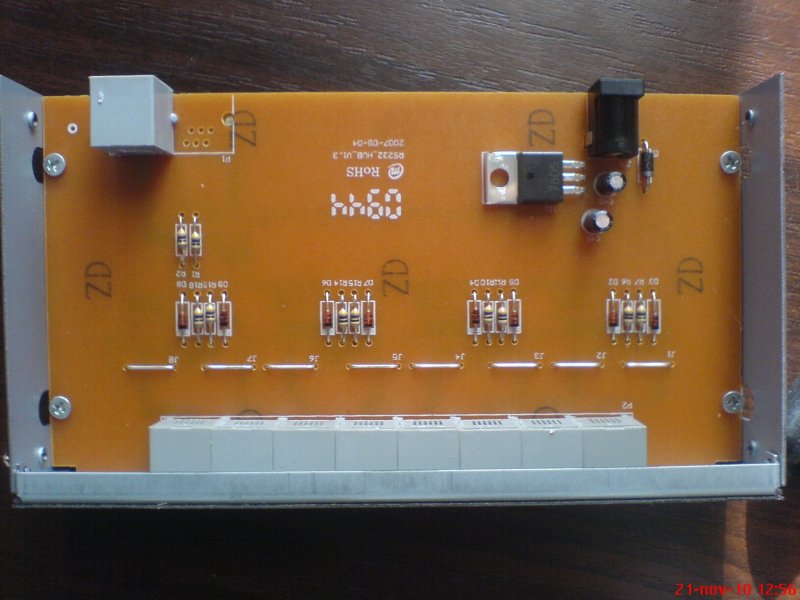

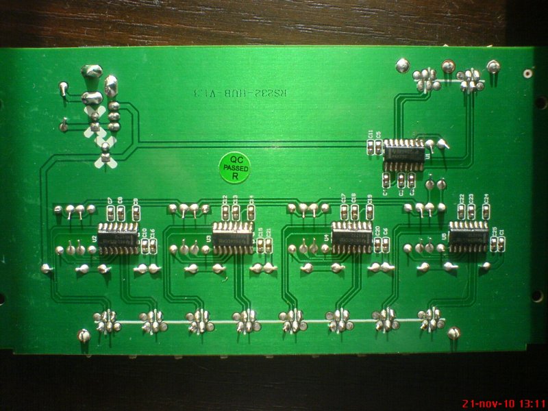

Közben beszereztem egy ilyet,ami belteri+belteri,a megfelelö beallitásokkal tökéletesen müködik,de megoldható-e,hogy a pc legyen a kiszolgáló,mert ha radugom a pc com portjára,csak egy comportnak látja a pc,és max. 3 beltéri megy,ha a 4.-et rácsatlakoztatom,akkor már megakad mind a négy,mintha adatütközés lenne.
