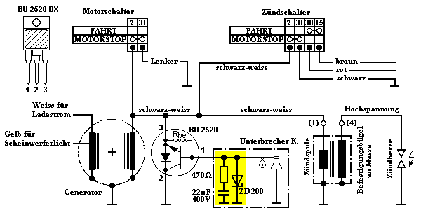

Vagy cirka 8 éve a jeladót de eddig tökéletes volt most pedig szétszedtem és kimértem 16 ohm 8-8 ujra is forasztotam de nem volt gondja csak biztos ami biztos! Egy villanyász barátomnak mutatam a nagyfesz dobozt és a rajzát, amit itt találtam! Lemodellezte a dolgokat egy dióda és egy kondi segitségével,egy 12 V akurol feltöltöte a kondit és utána mutata hogy tartja a feszültséget! Az én 14 es érintkezőmet is megtáplálta 12 Voltal és a 14-15 érintkezön mérte a feszültséget,ami 3V se volt és csökkent 0 ra! Szerinte a kondi nemtöltödik fel és ezért nemtudja leadni a 400 voltot a trafónak így gyenge a szikra ezért ázik el a gyertyám! Bocsi ha a dolgokat nemjol írtam de sajna nemértek az elektronikához és a magyart se értem nagyon!
Utángyártott tiristort (nagyfesz dobozt) ne vegyél inkább építtess valakivel...
Az utángyártott egyrészt drága másrészt nem megbízható...
Ettöl féltem én is! Ezért kellene támpont hogy tudom megnézni hogy jó e a használt!!!? De nem ugy hogy eltolom a mocit odáig és kiprobálom! Amugy a motor 87 töl van nálam és egy picit értek azért hozzá, tehát a gyertyahézag és a karbi 1158.szétszedésén már túl vagyok és szimeringet is cseréltem már 2456 szor! Esetleg egy kapcsolási rajz mit érdemes megépíteni helyette?

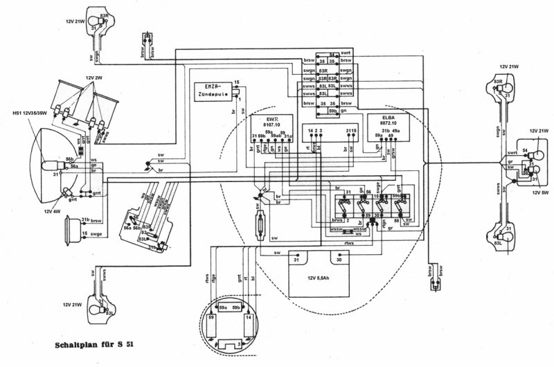

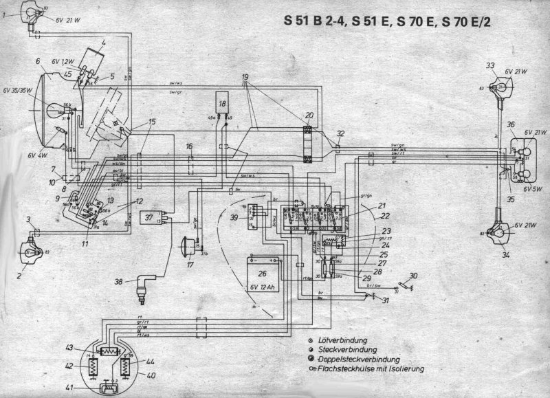

Talán ezek jók lesznek valamire.
Üdv.:VIM
A sort kiegészíteném még az ebben a hozzászólásban található tirisztoros egység kapcsolási rajzokkal. 630V-os WIMA kondit használva elpusztíthatatlan az áramkör (feltételezve, hogy a gerjesztőtekercs nem abból a kisipari változatból került ki, amiből hiányzik a rövidrezárt kört, ami megakadályozza a túlfeszt).
