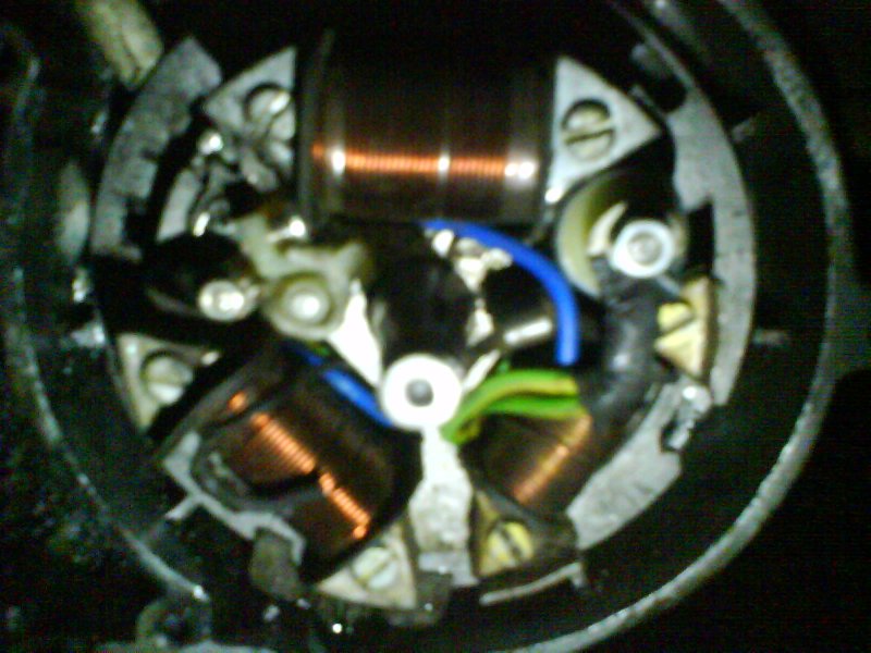

(#) kisgabit hozzászólása Júl 31, 2009 /
Hello megszakitos és kb most is 11 óránál áll de a gyujto tekercsem felül van én már igy vettem lehet hogy rossz helyen van a tekercs?
Képet holnap küldöm mert most ugyse lenne tiszta. köszi
(#) Krisz03 válasza kisgabit hozzászólására (») Júl 31, 2009 /
Akkor csak egyszerűen vissza kell rakni a helyére a tekercset.
azért megprobálok most is képet küldeni hátha kiderül a probléma oka.
A képen felül van a gyüjto tekercsem légyszives segits megoldani a gondom benned van már az összes bizalmam! Probáltam már auto szerelövel is belövetni de több lett a baja mint a haszna szerintem tulképzetek mindenem a simson már évek ota köszi!
holnap azért csinálok normális tiszta képet és fent leszek 10-óra körül a fórumon is hátha sikerül tuttira össze hozni a gyujtást egyszer megtanulja az ember jól megcsinálni az után nincs baj köszi sépen még egyszer

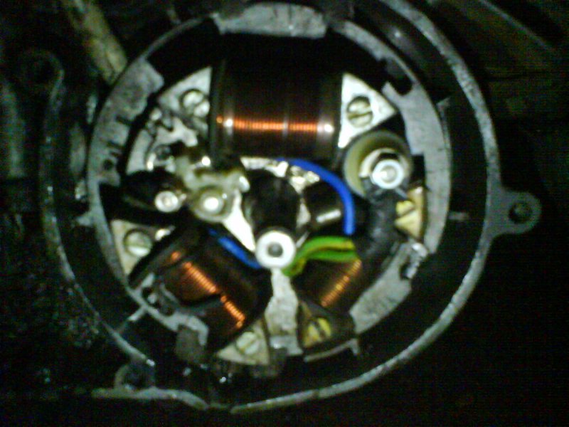

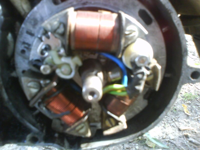

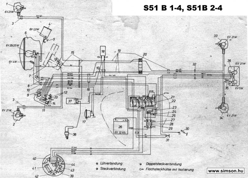

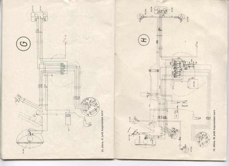

(#) kisgabit hozzászólása Aug 1, 2009 /
hello csináltam uj képet a sorrend ami most van fent gyujto , jobb oldalt töltö bal oldal világito tekercs meg adnád a helyes sorrendet kösszi.
(#) Moderátor hozzászólása kisgabit hozzászólására (») Aug 1, 2009
Légy szíves odafigyelni a nagybetűs mondatkezdésre, ékezetes karakterekre, tagolásra, írásjelekre, nem kell úgy kapkodni (és szívesebben is válaszolnak egy rendesen megírt kérdésre).
(#) VIM válasza kisgabit hozzászólására (») Aug 1, 2009 /
A sorrend az jó! A gyújtást beállítani azt nem tudom ilyen távolságból beállítani, de elmondhatom nagyvonalakban. A motorodnak valószínű nagy az előgyújtása. Ha megszakítóhézag be van állítva akkor, a gyertyát vedd ki a helyéről és a dugót forgasd a felső holtpont felé. A megszakítónak a FH előtt az előzőekben említett értéknél kell szakítania, amit majd az alaplapi csavarok lazítása után a megfelelő irányba forgatva éred el. A blokk azon részén az íves részen (töröld tisztára és látni fogod) találod meg a jelölést, a lendkeréken pedig adott. A két jelölés egybeesésekor kell, hogy jó legyen a gyújtás.
Jó állítgatást.
VIM
(#) Krisz03 válasza kisgabit hozzászólására (») Aug 1, 2009 /
Bal lent legyen a gyújtó, a másik kettő pozíciója lényegtelen.
(#) Krisz03 válasza VIM hozzászólására (») Aug 1, 2009 /
„A sorrend az jó!”
Sajnos nem jó...

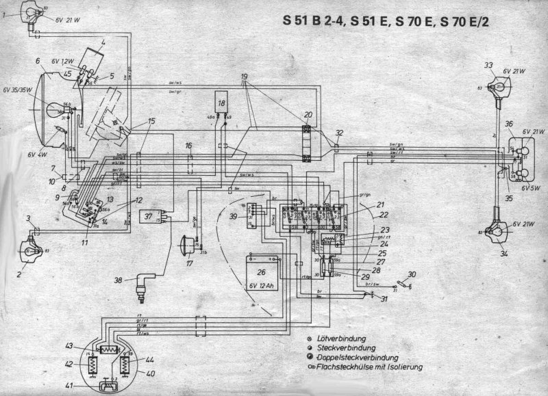

(#) VIM válasza Krisz03 hozzászólására (») Aug 1, 2009 /
Nekem, ha minden igaz, akkor az összes kapcsolás meg van, de én úgy látom a rajzokon, hogy mindig felül van a primer tekercs. Bal oldali a világítási tekercs, jobboldali a fény (hátsó lámpa) és töltő tekercs.
VIM
Ezek elvi rajzok ahhoz, hogy tudd mi mivel van összeköttetésben. Semmi köze ahhoz, hogy melyik tekercs milyen pozícióban foglal helyet.
(#) VIM válasza Krisz03 hozzászólására (») Aug 2, 2009 /
Ezen a fotón nincsenek felcserélve a tekercsek. A funkciójuk is jól látszik. Nálam is így működik. :yes:
Üdv.:VIM
(#) Krisz03 válasza VIM hozzászólására (») Aug 2, 2009 /
Így képről meg nem mondom, hogy melyik melyik, de lényeg, hogy a kondival szemben kell lennie a gyújtótekercsnek. Működik másik pozícióban is, de nem optimálisan.
Dehogy nem! A legnagyobb (legtöbb menetet tartalmazó) a primer, a megcsapolásos a fény és töltő tekercs a maradék a világítási. A megszakító a középvonaltól balra helyezkedik el és felül, a kondi pedig jobbra.
Tudom, hogy mi micsoda, de kicsi a kép, és nem is ez a lényeg...
