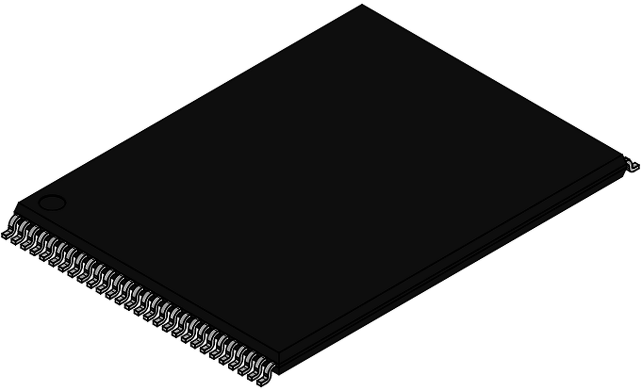

(#) ktamas66 válasza don_peter hozzászólására (») Ápr 26, 2016 /
Nincs méretkülönbség, de az adatlap alapján a legegyszerűbb ellenőrizni. A rajz jobb alsó sarkában= LQFP100.
(#) don_peter válasza ktamas66 hozzászólására (») Ápr 26, 2016 /
Közben most nyitottam meg a projektet amit feltettél. Az LQFP100 az jó lesz tényleg, de a 56-Pin TSOP – 14mm x 20mm-es terv nem.
Vagy a másikat az átalakítás miatt küldted?
A hozzászólás módosítva: Ápr 26, 2016
(#) don_peter válasza don_peter hozzászólására (») Ápr 26, 2016 /
Közben átalakítottam a 48-ast.., Össze hasonlítottam, egyformák csak a szélességre nagyobb a lábszám mait.
Jó lesz ez így, köszi..

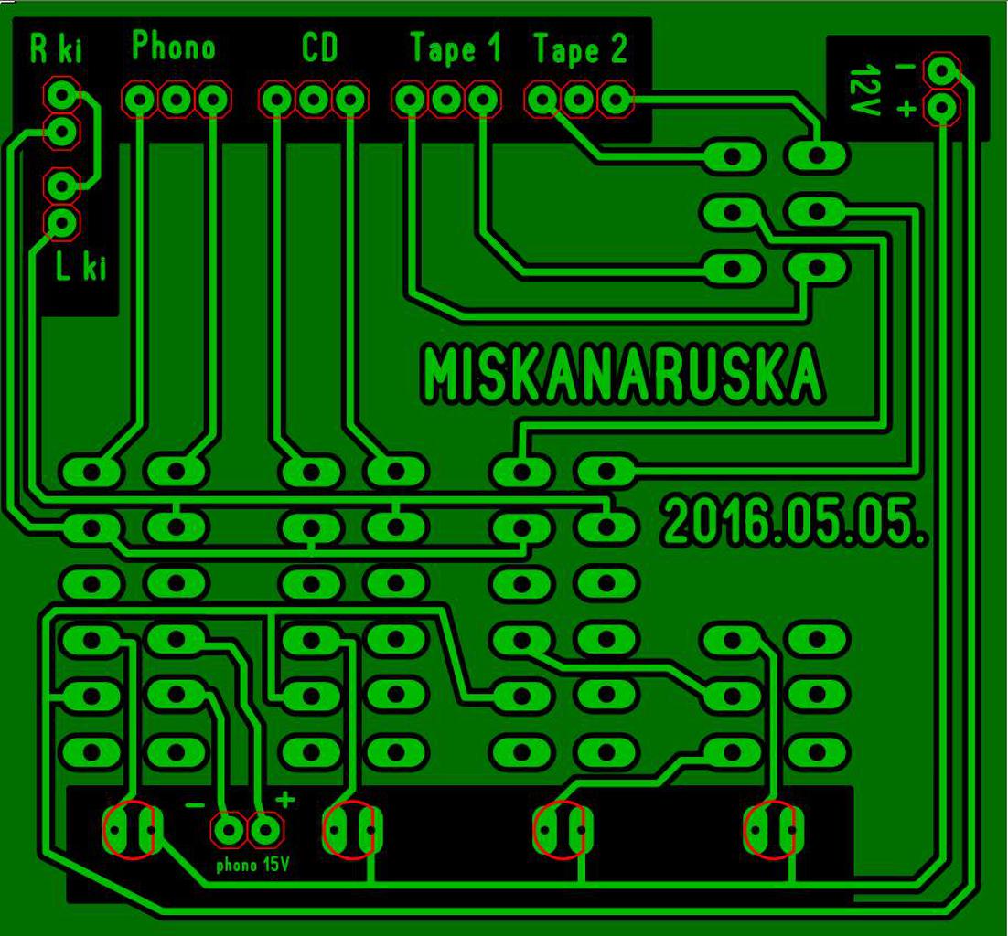

(#) dara válasza don_peter hozzászólására (») Máj 5, 2016 /
Sziasztok.Lehet a sprintbe olyat csinálni hogy egy kész tervhez egy másikat hozzátenni hogy egy nyák legyen?
(#) kokozo válasza dara hozzászólására (») Máj 5, 2016 /
2014.02.11-én pont erről irtunk többen több verziót.
(#) dara válasza kokozo hozzászólására (») Máj 5, 2016 /
(#) dara válasza dara hozzászólására (») Máj 5, 2016 /
Utólag nem tudom módosítani a belinkelt makrót?Mert összekapcsolnám a két áramkört.
A hozzászólás módosítva: Máj 5, 2016
(#) Alkotó válasza dara hozzászólására (») Máj 5, 2016 /
De tudod, csak meg kell előtte szüntetni az esetleges kötöttségeket.

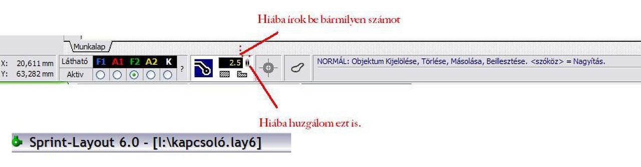

(#) zenebolond hozzászólása Máj 5, 2016 /
Miért nem tudom változtatni a vezető sávok melletti rés nagyságát?
(#) gerenk válasza zenebolond hozzászólására (») Máj 5, 2016 /
Csökkentsd a GND kitöltést és megnő a sávok szélessége
(#) Alkotó válasza zenebolond hozzászólására (») Máj 5, 2016 /
Mert feltételezhetően nem tudod hogyan kell.
(#) zenebolond válasza gerenk hozzászólására (») Máj 6, 2016 /
Bárhogy próbálom nem csinál semmit.
(#) ktamas66 válasza zenebolond hozzászólására (») Máj 6, 2016 /
Azoknál az alkatrészeknél módosítja, ami ki van jelölve.
(#) dara válasza Alkotó hozzászólására (») Máj 6, 2016 /
Rendben,csak nem jövök rá hogy hol kell.Egyszer már jártam így akkor sikerült,de most az istenért sem.
(#) ktamas66 válasza dara hozzászólására (») Máj 6, 2016 /
Duplán kattintasz rá -> Alkatrész összetevők törlése. Utána már szét tudod lakatolni. Vagy mielőtt beszúrod a makrót, kiveszed a pipát az Adja alkatrészként... elől.
(#) dara válasza ktamas66 hozzászólására (») Máj 6, 2016 /
Köszönöm,meg van.Most már tudom hogy kettőt kell kattintani egynél nem engedte ezt a funkciót.
(#) zenebolond válasza ktamas66 hozzászólására (») Máj 6, 2016 /
Köszi! Most már működik, erre nem is mertem gondolni.
