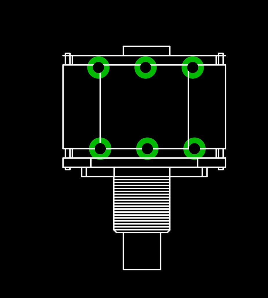

Bár nem osztom teljes hittel Alkotó véleményét, hogy tiltani kéne a makró kéréseket, de azért egy multivatt tok ne legyen már fennakadás, mikor ezrivel van doksi ezer ilyen tokozású eszközről! Azonban ez a fórum elvileg arra szolgálna, hogy tudásunkat megosszuk másokkal. Megosztunk nyák terveket, ötleteket, tudásokat, miért ne lehetne ritkább alkatrészek makróját megosztani? Ez persze nem evidens azzal, hogy minden második alkatrészhez makrót kérjen valaki! Én azt mondom ne irigykedjünk, ha más nem az alapot adjuk meg, ha már mást nem.

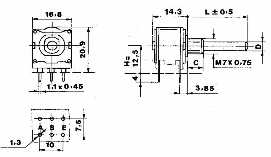

Keresgéltem kicsit, és találtam egy német doksit, amiben igen sok potméter méretezett rajza megtalálható, a trimertől a tandem potiig. Ebből már elég könnyű makrót készíteni.

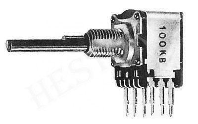

Pl. a lenti képen látható potinak a HE Stor-on nincs doksija, de a fent említett dokumentumban van róla rajz, miből el tudtam készíteni a makrót.Megosztom a PDF-et is.[/off]

Akkor meghajlok a felsőbb akarat előtt! Ám legyen, itt a poti. Nyomtatásban még nem ellenőriztem, ezért aki végleges tervben szeretné használni, próbálja ki jó-e a méretarány!
Ennek tekintetében jó volna ha Alkotó is megosztaná a jack mlk-t, mert arról nem találtam semmi doksit, és még egyenlőre nem rendelem meg, hogy le tudjam rajzolni... Tetszik az a csati!

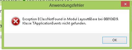

Nekem nem indul el, hiba üzenetet ír, mint mikor 5-össel akarok lay6-ot megnyitni. Valami baj lehet a sprache.ini fájlal.
Itt a kép róla.

(#) gyök2 válasza szabónagymester hozzászólására (») Ápr 15, 2013 /
Nem a sprache.ini fájllal van gond hanem a nyelvi fájllal. Ez egy régebbi, konkrétan a 2012.10.24.-ei változatnak a fordítása. Az ennél újabb változatokkal nem kompatibilis a fordítás. A legfrissebb változat 2013.04.11-én jött ki. Egyébként ezzel a nyelvi fájllal sajnos nem lehet a 100%-os fordítást megcsinálni, mert vannak olyan részek ami un. hard kódolt karakterláncokban vannak, és vannak olyan részek is amiket csak hex editorban lehet átírni. Ezeket a részeket a nyelvi fájl nem tartalmazza.
