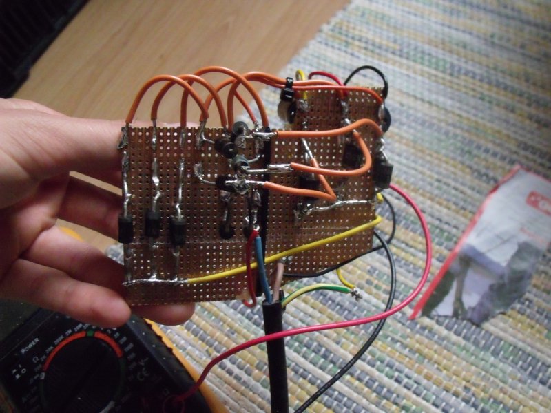

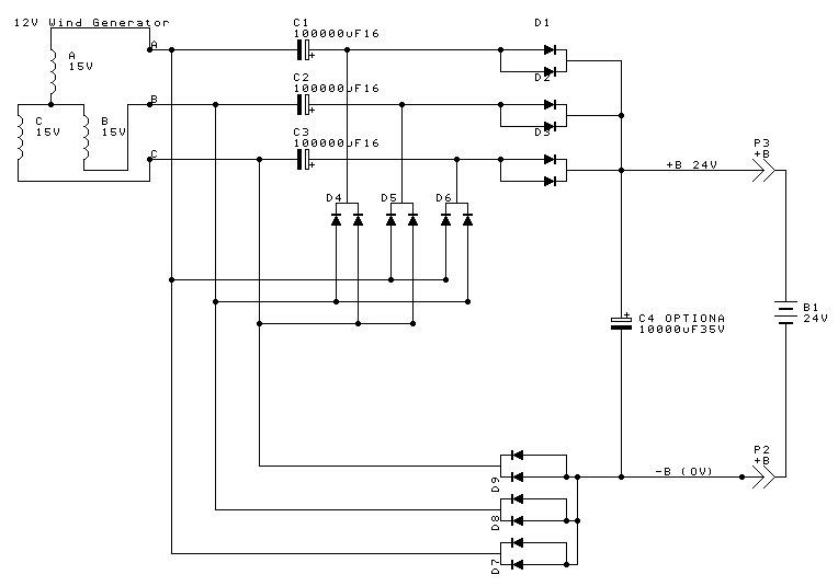

Régóta nem írtam, mivel egy kicsit lelassult a projekt. Elkészült a vasalás, kiástam a gödröt neki. Találtam egy három fázisú generátorhoz való feszültség kétszerező kapcsolást, ami egyben egyenirányít is. Bár a teljesítményt rontja, de már néhány 10 fordulattól eléri a 10-12 V-ot. Így reményeim szerint, ha kisebb teljesítménnyel is de lepkefingnyi szélben is képes töltögetni az akkut.
