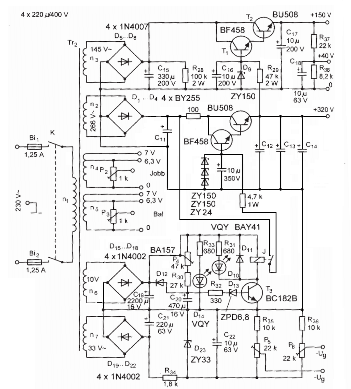

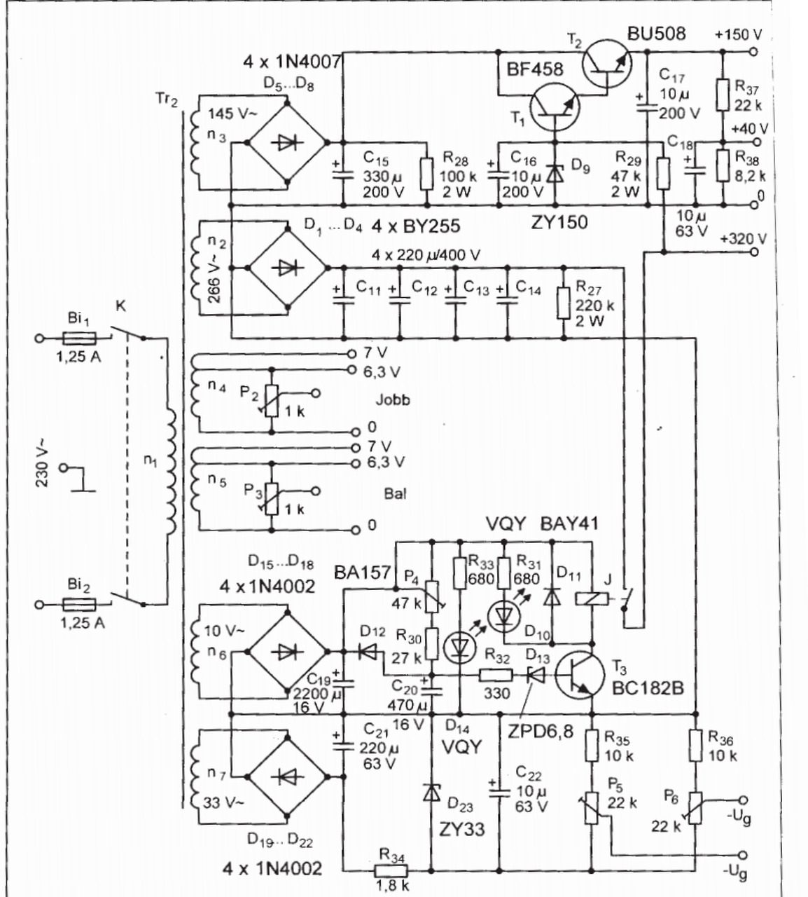

Egy kis segítségért fordulnék hozzátok.Adott ez a tápegység elkészült megépítettem, névleges terheléseket rátettem .A gondom a 266/320V-os résszel van méghozzá az ,hogy nem 320V-lesz a végén a terhelt feszültség hanem 370V.Lehetséges ,hogy a rajzon van rossz kimenő érték feltüntetve ? vagy túlméretezett lett a hálótrafó és tartja a névleges értéket?Mert a 266V-ból üresjáráson elvileg 370V lesz számítás szerint.A kapcsolás egy cikkből van a terhelés pedig cikk szerint 2 db 230V/100W-os izzó sorba kapcsolva.Valami tipp ,hogy miért nem megy le 320-ra?
A hozzászólás módosítva: Dec 29, 2016
(#) Sebi válasza havranarpi hozzászólására (») Dec 30, 2016 /
Mérd meg a trafón a 266V-ot .

(#) Lacika válasza havranarpi hozzászólására (») Dec 30, 2016 /
„.Lehetséges ,hogy a rajzon van rossz kimenő érték feltüntetve ?”
Igen. Nézd meg a végfok rajzán, hogy mi van ott feltüntetve. Ez az a PL500-as féle?
(#) havranarpi válasza Lacika hozzászólására (») Dec 30, 2016 /
Nem ez a 2005-ös Rádiótechnika évkönyvben volt 60.oldal körüli E130L PP cikkben.
(#) erbe válasza havranarpi hozzászólására (») Dec 30, 2016 /
Nem látom kivezetve a mínuszt (GND, test, közös, ...) Ha a -Ug-hez méred a 320 V-ot, hozzáadódik még ~33 V. Potméter állástól és terheléstől függően.
A hozzászólás módosítva: Dec 30, 2016
(#) Sebi válasza erbe hozzászólására (») Dec 30, 2016 /
Pedig ott van: "0".
Írtam, hogy a váltót kell megmérni, csodák nincsenek. A rajzon megadott értékek nyilván a szerző által kivitelezett trafóra érvényesek, aminél csökkent a szekunder fesz. terhelés alatt. Ha a Tied "erősebb" akkor ez nem következik be és az 1,41-es szorzóval számolva jó is.
(#) erbe válasza Sebi hozzászólására (») Dec 30, 2016 /
Igazad van, csak rossz helyen kerestem. Nem vettem észre a +-ok közé elrejtve. Máskülönben én is az erős trafóra tippeltem volna.
(#) havranarpi válasza Sebi hozzászólására (») Dec 31, 2016 /
Megmértem ma a trafót és tápegységet.
Trafó szekunderen mérve U-üresjárási 285V U-terhelt pedig a rajzon is szereplő 266V
Akkor már csak ki kellen találni valamit ,hogy 320V legyen a végén , egy olyan áteresztő tranzisztoros megoldásra gondoltam mint ami n3-nál a 150V-ot állítja elő ugyan úgy áteresztő tranzistorral eldisszipáltatni a maradék 50V-ot.
(#) Sebi válasza havranarpi hozzászólására (») Dec 31, 2016 /
Valahogy így.
Igen pontosan így gondoltam

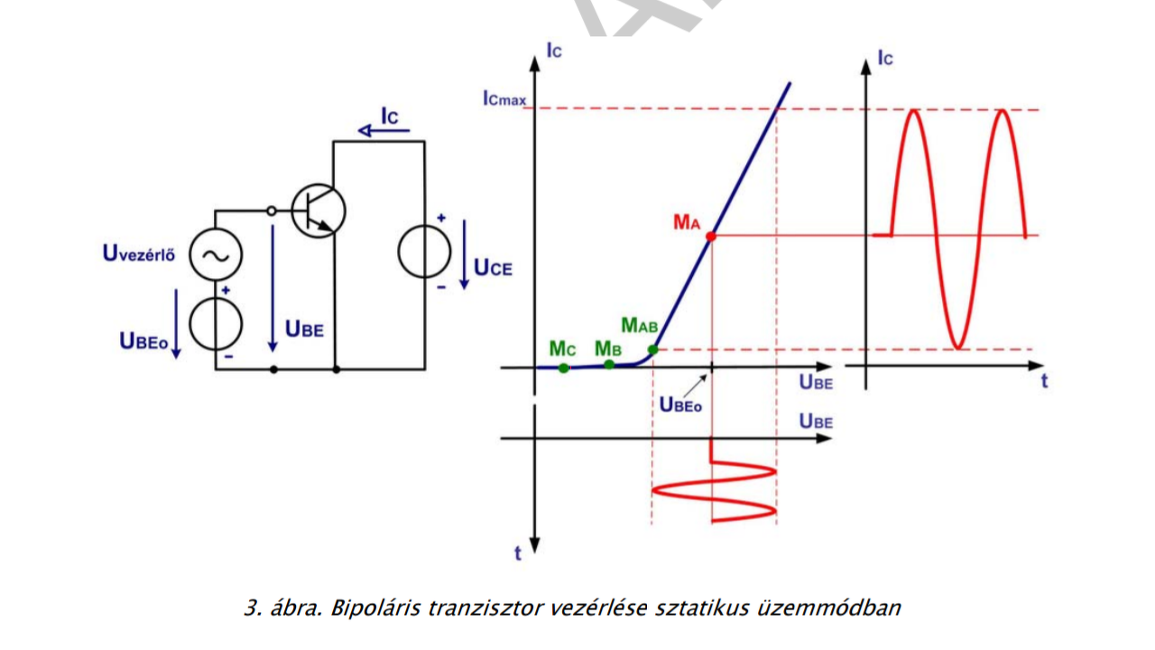

Mit értesz az alatt, hogy állandó A osztályban az erősitő áramfelvétele? Mi mozgatja vezérlés hatására a motorokat?
(#) tothbela válasza gordonfreemN hozzászólására (») Jan 4, 2017 /
Az áramváltozás a hangfrekis sávban marad, ezt kiátlagolja a pufferkondi. A kivezérlés pedig nem befolyásolja a puffer töltőáramát.
(#) gordonfreemN válasza tothbela hozzászólására (») Jan 4, 2017 /
Hogy hogy nem befolyásolja a töltőáramot? Ha teljes kivezérlésen vagyok ezek szerint ugyanannyi a kivett áram miatti töltőáram mint 10%-os kivezérlésnél?
(#) proli007 válasza gordonfreemN hozzászólására (») Jan 4, 2017 /
Igen, de átlagáramról van szó, nem egy "perióduson belüli" pillanatnyi áramról..
(#) gordonfreemN válasza proli007 hozzászólására (») Jan 4, 2017 /
És ezesetben (átlagáram) egy A AB vagy B osztályú között van különbség?
Természetesen "A" osztályú erősítő átlagárama állandó, hatásfoka kb. 50%. A "B" osztályú átlagárama a kivezérléssel változik, hatásfoka kb. 75%. Az "AB" vagy "csúszómunkapontú erősítő, valahol a kettő között van. De ha tanulmányozod a munkapont beállításokat, akkor magad is rá fogsz jönni a különbségekre..
Bocsi a kötekedésért de melyik az az állapot amelyik az állandó és a változó között van?
Itt a 3 beállitás. Ugye vezérlés hatására mintha a munkapontot tologatnánk az Ube-Ic karakterisztikán. Érthető amiket irsz viszont nem világos a B osztályban miért nem állandó az átlagáram. Attól hogy a karakterisztikában van egy könyök az a negativ periódusban is pont úgy megvan.
Érzem én hogy széllel szemben, hisz ti jobban tudjátok már, de lehet igy értem meg
