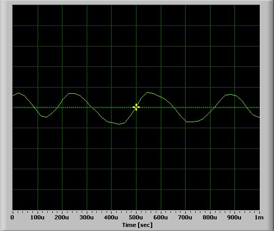

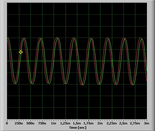

Gondoltam egyet és a dekkben lejátszottam a magnóhoz kapott kazettát [scope1] (amit régen vettek fel rá) és azt amit most rögzítettem [scope2] . A képen ugyan nem látszik de a [scope 1] szinte stabilan egyhelyben van a [scope2] pedig folyton hol jobbra hol balra tűnően mozog. Mintha víz hullámzana. Remélem érthetően fogalmazok!
Szerintem nyávogás, vagy egyéb sebességingadozás. Motor csere, és jó lesz, én arra tippelek.
De előtte alaposan tisztítsd meg a görgőt, a hangtengelyt, és ellenőrizd a felcsévélő kuplungot. Szokott a kuplung is egyenetlenül, rángatva húzni. Ha nem ezek, akkor motor.

Közvetlen a fejre kötöttem a szkópot. Mindegy hol jár a szalag, milyen a sípolás ezt a képet adja :

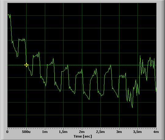

READ szálon mértem, folyamatosan hullámzik:
Próbálj bele egy motort, ha van...
Látszik, hogy egy alacsonyabb freki megmodulálja. Így már a komparátor nem tudja a helyes jelet visszaállítani, mert az egy adott ponton (nullaátmenet?) kapcsol.
