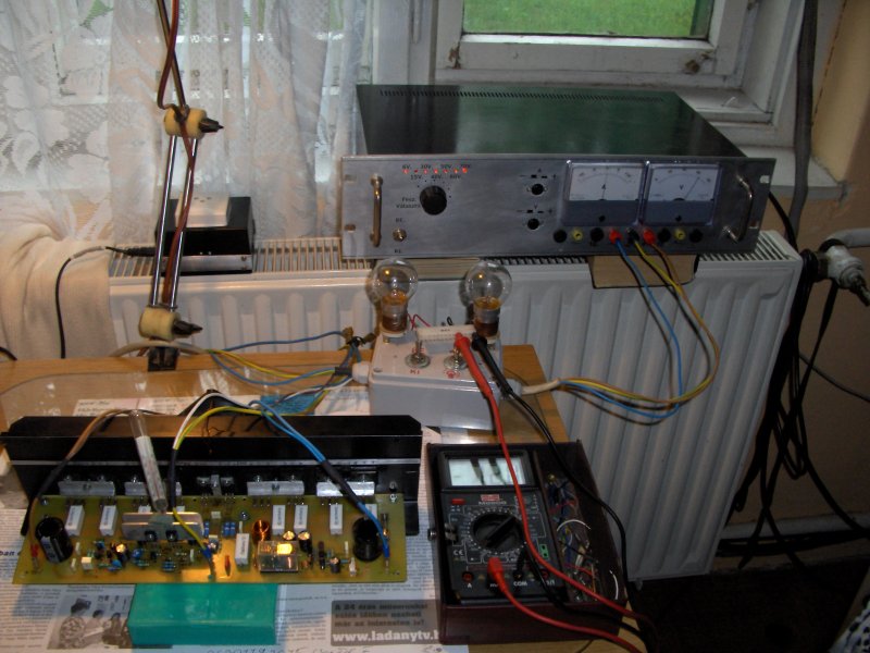

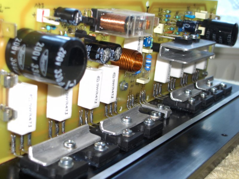

Sziasztok érdeklődni szeretnék hogy,mekkora nyugalmi áramot állítsak be ennek az erősítőnek ha +-70V tápágban mérem,sajnos szkópom nincs csak multiméterem köszönöm előre is a válaszotokat.

Szia.
Nagyon szép kivitelezés lett.!
A jobb minőség érdekében nem érdemes túl kicsi bázis áramot beállítani a végtranyóknak..
Mivel 4pár végtanyó is van bent oldalanként, azért én 120mA javasolnék +-15% eltéréssel.
Lényeg hogy 100felett legyen azért valamelyest.
A/B osztályú ellen ütemű végfoknál a magasabb nyugalmi áram csak jót tesz a hangképnek, bár ebbe drasztikusan beleszól a végtranyók száma is,.
Tiéd ugyan komplementer így jobb lehet a szimmetriád. :yes:

Szép a remekmű,de engem érdekelne a háttérben lévő masina!!!Kérhetnék róla közelebbi képeket esetleg a belvilágról,működésről?
