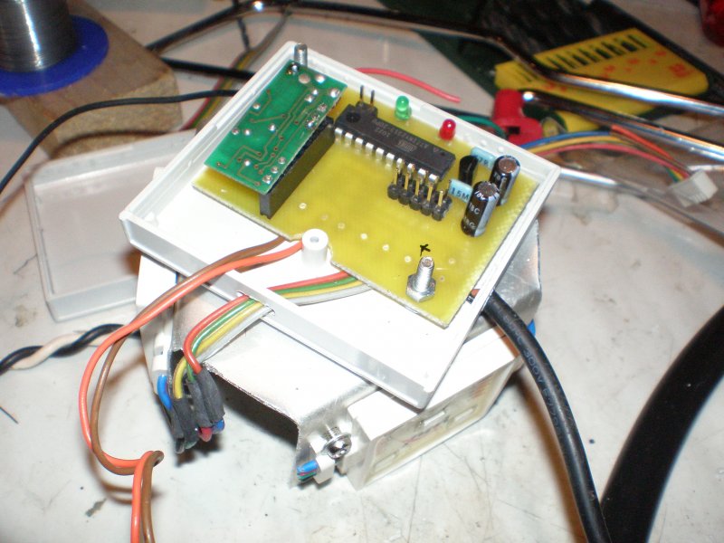

Sziasztok ! Elkészült végleg a Minis Stroboszkóp v1.0.
A programot én írtam, hiszen 12F683-al megy. A nyákot is, és a kapcsolást is én találtam ki, csak a kapcsolásban segítettek. Amit tud: 10 fehér led tranzisztorral meghajtva, 40ms-on villognak. A video: Bővebben: Link Köszönet : Vicsys mesternek az önzetlen segítségért amit nyújt már hónapok óta, és segít nekem, valamit trudnai-nak a tranzisztor illesztésének a segítségében. ![]() ![]() U.i.: ha valakinek kapcsolás, nyák illetve hex kell, írjon ! ![]()

Jó a szemed. Igaz, de még a video készítés után visszakötöttem.

Gratula, szépen haladsz! :kalap: Most egy kis kritika: Ha jól látom, a 78L05 kimenetét terhelted meg a 10db. leddel. Az a nagy mákod, hogy még működik. Az egyik: Írtam, hogy az IC összesen 100mA-rel terhelhető. Ha átmegy zárlatba a tranyód, akkor 20mAx10=200mA fölé ugrik a felvett áram. (Szó mi szó, így is, csak csupán néhány ms-ra...) Ráadásul ez nagyon megrángatja a PIC tápfeszét is, amit a PIC-ek nem nagyon tolerálnak. Mondtam, hogy a puffert, tedd a ledekhez a legközelebb, hogy abból vegyék ki a nagy áramcsúcsokat. Erre látom, hogy ott figyel a PIC mellett. A stab IC-t sem illik így használni. A bemenetén és kimenetén is kell puffer és Decoupling kondi is (10...100nF). Arról már nem is beszélve, hogy írtam, hogy kellene rá csatlakozó. Ha jól látom, simán beforrasztottad a kábelt. (Mondjuk azt sem értem minek a 10+1 szál vezeték, mikor összesen elég lett volna 2 szál is...) Végezetül pedig, a nyákod most már very szép, de nagyon pazarlós a kivitel. Hiányoznak róla a felfogatáshoz, rögzítéshez szükséges furatok. ![]()
Geri303: még nem. Dehát, minek , így is ok?!
![]() Vic: Azon akkor változtatok, meg az egész nyákon is. Rakok rendes stabkockát. Nem értem a decoupling kondival mi a baj? Az elkós részt sem értem, na meg a drótosat főleg nem, hiszen minden ledre külön megy a +, - tápfesz. Na , majd magyarázd el egy megfelelő topikban, üzenetben. ![]()
Csak annyi a gond a ledekkel szerintem, hogy mivel úgyis egyszerre vezérled az összeset, akkor nem kellene minden lednek külön ellenállás és külön vezeték. Párhuzamosan kell kötni az összes ledet és ehhez számolni egy ellenállást.
Aha, értem, pl 1k-ohm, mert 10*100 ohm. Na , majd áttervezem.
Hát nem. Még azt is meg lehet csinálni, hogy magára a ledre forrasztod az ellenállást és ott utána egyesíted is. Így is csak két vezeték megy majd, és az ellenállások közvetlenül a ledek mellett lesznek.
Így gondoltam én is. Mármint mind a két variációt.
