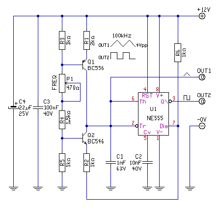

100kHz-es teljeshidas PWM-et epitek haromszog jellel aminek a szetvalasztott pozitiv es negativ tartomanya fogja adni a ket komparatornak a jelet. Szimulatorban csinaltam egy kezdetleges rajzot amin a haromszoggenerator, egy eloerosito es a jel szetosztasat biztosito ket jeldioda talalhato. Valosagban meg nem epitettem meg mivel meg nem minden alkatresz all rendelkezesre a teljes aramkorhoz. Volna nehany kerdesem: 1. Az U1 es U2 helyere valami egyszerubbet szeretnek beepiteni de a szimulacio szerint ennel a frekvenciaerteknel mar szinuszosodik a jel. Egy nagysagrenddel egyszerubbet probaltam, az AD811-et, amivel a szimulacio szerint mar torzult a jel. Ezt en nagyon furcsanak talalom. A 100kHz haromszoghoz tenyleg ennyire komoly OPAMP kellene? (LMH6702 1.7GHz) ![]() 2. Nem lehetne az elso OPAMP-ot (U2) kivaltani egy stabilabb oszcillatorral? Pl: kristaly? 3. A fenti aramkor jelenleg hianyzo ket komparatoraval szeretnem a holtidot is beallitani (<50% kitoltes), tehat a DC szintet picit lejjebb vinni. Milyen OPAMP-ot javasoltok hozza? A valaszokat elore is koszonom.>
Látom senki nem válaszol. Nem akarlak eltéríteni az utadról, de kérdés, milért nem használsz valami cél IC-t? De megpróbálok válaszolni.. 1. Próbálj meg pld. OTA erősítőt használni. Én összeraktam egy egyszerű kapcsolást, a közel 100kHz szemre kb. 2% torzítással rendelkezett. (Bár az OTA igazából nem képes elegendő töltőáramot szolgáltatni a kondi számára, és a kutya itt van elásva.) De nem az alapfrekvenciát kell figyelembe venni, hanem hogy milyen gyorsan kel váltani a komparátor kimenetének, és a háromszögjel csúcsánál. 2. Van erre módszer. Első a PLL, második a magyar Elektor 1992/1. számában egy jó ötlet. Digitális funkciógenerátor címen. Itt négyszögjellel kapcsolnak egy OTA erősítőt, aminek kimenő áramát egy kondi integrálja. Hogy az amplitúdó, a frekvenciaváltozástól független legyen. Mérik a csúcsértékét, és szabályozzák az OTA kimenő áramát.. De szerintem így elég komplikált, főleg egy "gyalog" táphoz. 3. "Cipőt a cipőboltban!" vagy is ha komparátor kell, miért nem használsz azt? Integrálni nem csak műveleti erősítővel lehet, hanem áramgenerátorral is. (mint ahogy a PWM IC-ben is szerintem ilyesmi van) De hogy ne csak a levegőben beszéljek, készítettem egy hót egyszerű kapcsolást, aminek 100kHz a jele, és elég normális a háromszög kimenete. És viszonylag egyszerűnek is találom. Bár a 100kHz már spiccen van itt, mert nagyobbat a belső kapcsolóeszközök nem igazán engednek meg. Más komparátorral, lehetne növelni a sebességet, szerintem akár a MHz-es tartományba is. Csak az amplitúdó/frekvencia stabilitással gondok lennének. (Bár ez már OFF itt..) üdv! proli007
