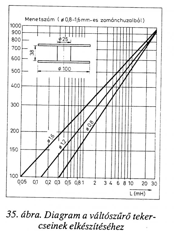

Ez igen érdekes. Nem is zárkózóm el attól, hogy magam csináljak egyet, de nem sok adatot tudok a hangszórókról. Az elég, hogy tudom az impedanciájukat és, hogy pl a magas honnan dolgozik? Meg azt, hogy a mélyet szubbasszusnak kellene/lehetne beállítani? Na meg a dobozokon fel van tűntetve a teljes hangfal teljesítménye, da hangszórónként nincs.
Ez sajnos kevés infó egy tökéletes kivitelezéshez. Igazából sokat segíteni nem tudok. Nem tudod milyen frekiken kéne csillapítani érzékenységbeli eltérések stb...! Amit most küldök ezért a többi fórumtárs joggal megfog engem kövezni ,mert így nem lehet kifinomult váltót építeni de kb annyit ér mint az "univerzális" (ami nem létezik) gyári váltók. A diagramhoz tartozó csévetest seprőnyél átmérőjű ,bár én nem arra tekercseltem de szükség esetén jólehet
Köszönöm! Tudom, hogy kevés az adat. Ez a piacgazdaság átka. A kedves gyárta nem ad meg semmilyen adatot, hogy csak tőle vegyél alkatrészt és majd ő tudja, hogy mi való bele.

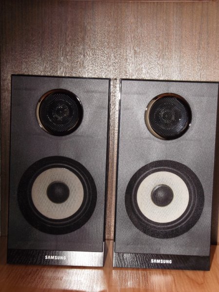

Hello. Megtudná valaki mondani, hogy hány wattos a képen szereplő hangfal?
30-35 lehet ,de miért fontos az?
Készülök eladni és nemvoltam benne biztos, én csak kaptam. Meg nemtaláltam róla semmilyen infót a neten.
