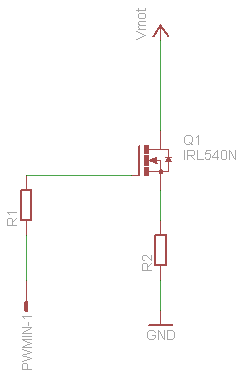

(#) mester06 hozzászólása Aug 14, 2011 /
Üdv mindenkinek!
DC motorokat szeretnék vezérelni PWM-mel. Elég ha 1 irányba forognak a motorok, tehát H-híd nem fog kelleni. Az egyik motor terhelve 5 A-t vesz fel, a másik 3 A-t.
A PWM jelet egy atemga8 szolgáltatja. A kérdésem az, hogy ebben az esetben alkalmas a vezérlésre a csatolt képen látható kapcsolás? Ha nem, akkor tudtok ajánlani egyet ami igen? ( Ezt én rajzoltam az adatlapot silabizálva, de be kell vallanom nem nagyon értek a tervezéshez. Tehát ne kövezettek meg ha hibás). A rajzon R2 helyére kerülne a motor.

(#) vilmosd válasza mester06 hozzászólására (») Aug 14, 2011 /
Szoval ez igy nem fog sokat dolgozni. Az elso, hogy a motor a D korbe kell kotni, parhuzamosan egy szabadonfuto diodava. A meghajtas igy nem egeszen eleg, mert a FET bekapcsolasahoz kell azert 8-10 V. A mellekletben a Q1,Q2,Q3 egy FET meghajto, ami 12 voltos szinttel hajtja a FET G elektrodajat. Ez biztosan mukodik 20-30A aramig.
(#) mester06 válasza vilmosd hozzászólására (») Aug 14, 2011 /
Köszi a rajzot! Tanulmányozom. Itt a +15 V mennyire kőbevésett érték? Mert az egész rendszer egy 9 V-os elemről fog üzemelni. az AVR kap róla +5V-ot egy 7805ösön keresztül (tehát a +5 Voltos rész megoldott). Logikai vezérlésű FET-hez is kell a meghajtó? Az sem kapcsol 5 V-ra?
Mindig meg kell nezni az adott eszkoz adatlapjat. A legfontosabb, hogy a bekapcsolt allapotban teljesen ki kell nyitni a FET-et. A logikai FET-ek sem nyitnak ki teljesen 5 volt meghajtasnal. Az en meghajtom a tapfesz teszi ki a G elektrodara. Termeszetesen lehet kisebb taprol uzemeltetni. Meg egy lenyeges szempont a G meghajtasara. Nagyon fontos a kis ellenallas, mert a G elktroda kapacitaskent szerepel ( 4-5 nF) es a gyors zarashoz, es nyitashoz jelentos aram szuksebes, ellenkezo esetben a zarasi es nyitasi idok megnovekednek, es ezzel ezekben a szakaszokban jelentosen megno a FET disszipacioja.
