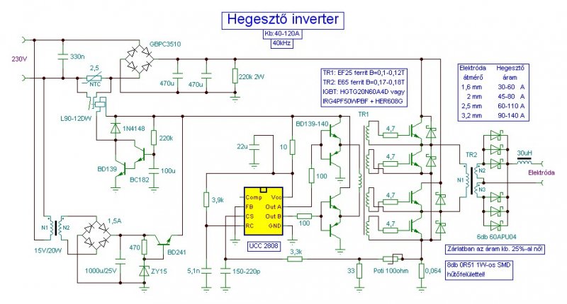

Ezeket találtam de nem tudok választani, hogy melyik legyen Melyiket ajánlod? Bővebben: 01 Bővebben: 02
Nem az én véleményemre vagy kíváncs - csak javaslat- a COLT 2.változatát nézted ?
Kicsit nagyobb méretben esetleg?
Ez egy orosz oldalról származó rajz, - ha viszamézel - Tubi vagy Erdgab föltette nagyobban-nesokkal hátrébb -ott zalálsz utalást az eredeti orosz oldalra - érdemes azt is megnézni!

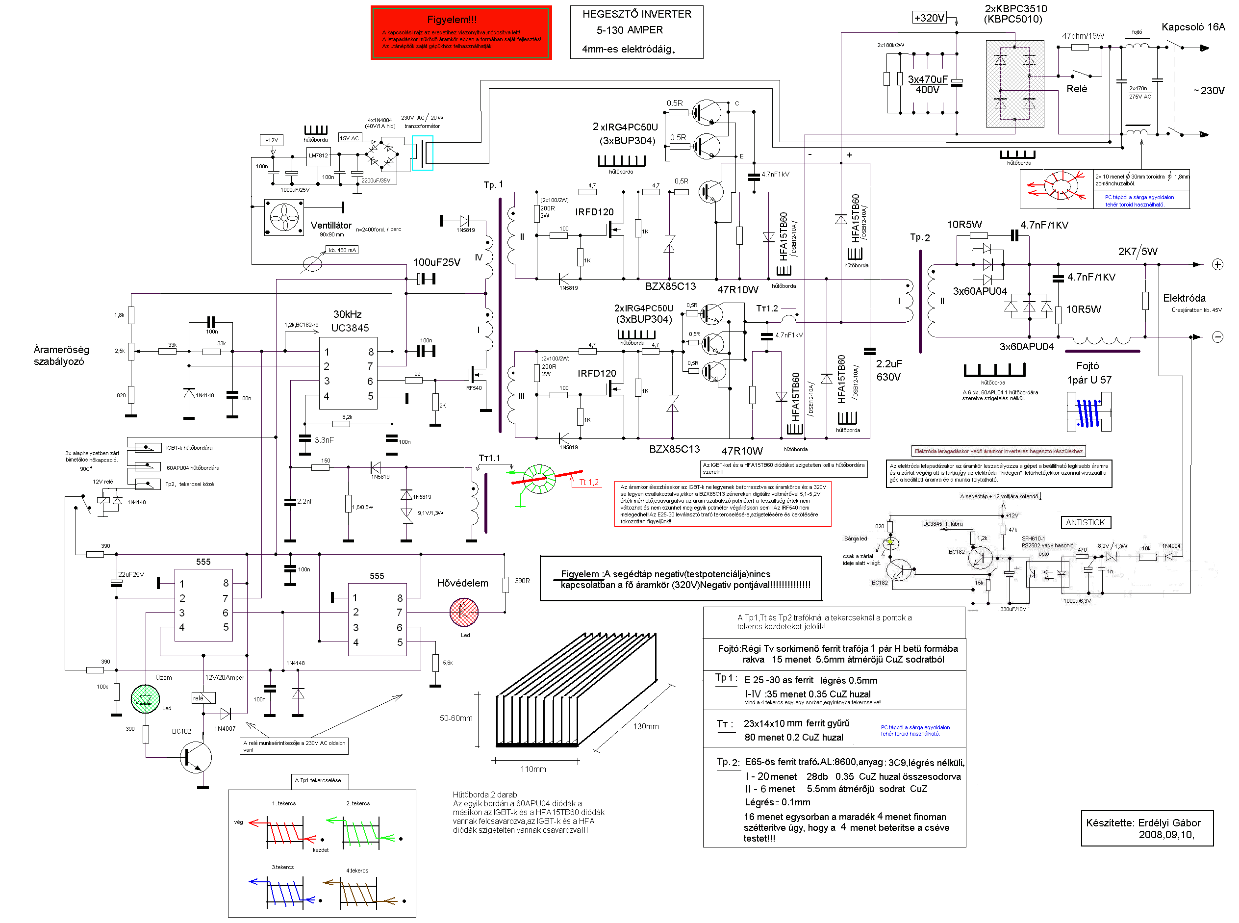

Megtudnátok mondani az újabb Colt rajzon a T1-es trafónak az adatait. Sajnos a rajzon nagyon elmosódva látható. Nincs belőle jobb minőség? Amit erdgab a 211. oldalon belinkelt orosz oldalt átbogarásztam, de nem találtam meg a rajzot. Köszönöm. Üdv.
Erdgab 211.oldalon föltett orosz oldalnak a 381. oldalán majdnem legalul találod az eredetit .
Köszi ! nekem nemjött össze.....
A két rajz nem teljesen ugyan az. Feltettem a rajzot és bekarikáztam. A U1-nél pl. két trimmer van, a jobb minőségű rajzon meg ellenállás.
Egypár oldallal előrébb mpisti foglalkozott ezzel a témával-olvass utánna.
Nézegetem a fet-es meghajtórészt: nem kevés oda 100V/12A-es fet páros? (IRF530/IRFR9530 - vagy csak a hiányos orosz tudásom miatt nem tudom, hogy mi van odaírva a +Ucc-s részekhez - külső tápfeszültségre utalna?)
Nem a 16V-os segédtápra csatlakoznak?!
A két rajz között nincs lényeges eltérés,a PWM IC-nél a javasolt ellenállás értékeket látod más színnel jelölve a többi bekarikázott rész a trafók,fojtók és szűrők elkészítéséhez ad támpontot.
Értem. Támpontot csak akkor adna, ha olvashatóak lennének a feliratok. Tudom, olvassak vissza és megkapom a választ.

Múltkor erdgab feltett egy kiegészítést/javítást a macihoz. A kép csatolva. Nos itt a kimeneti fojtó a pozitív oldalban van, a maciban pedig a negatív oldalon. Az lenne a kérdésem, hogy befolyásol-e valamit, hogy a fojtó a pozitív, vagy a negatív oldalban van? ![]()
Elvileg nem,hacsak az eredeti funkcióján kívül nem kell neki más funkciót betöltenie-mint pl.ebben az áramkörben.
Itt sokkal kézenfekvőbb a pozitív körben elhelyezni. A gyakorlatban -alapfunkció esetén- bármelyik póluson elhelyezhető a fojtó. A gyártók is általában oda teszik,ahol könnyebben elhelyezhető, vagyis a nyák-on hol könnyebb a vezetősáv kialakítás a legrövidebb vezetőhosszt figyelembe véve.
Rendben, köszönöm a választ. Akkor majd ha elkészül a kiegészítés, akkor átrakom a másik oldalra.
