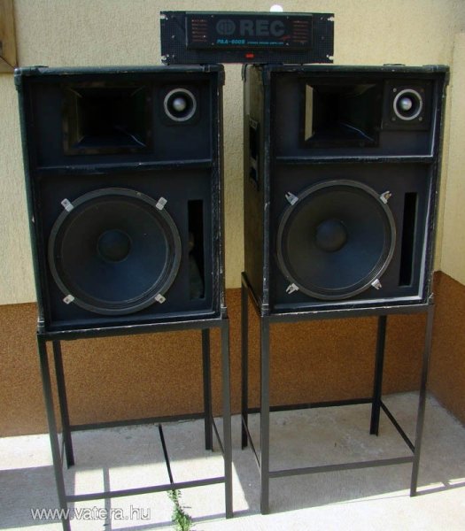

Most fogok venni 2 hangdobozt, és segítségeteket szeretném kérni a következő Reflex sound ládákról hogy mi a véleményetek róla Teljesítmény: 300/600W (8 ohm) Frekvencia tartomány (Hz): 50-20000 Hangnyomás (dB): 100 mélyhangszóró: reflex r 300 Hangszóróméret: 15" Szóval, ez már vagy 15 éves hangdoboz, szerintetek megéri ilyet venni, nemfog leégni vagy ilyesmi? Vagy inkább vegyek Conradból Ravelandot? Illetve disco hangosításra mennyire megfelelőek a ládák? köszi előre is! ![]()
Ez a reflex ránézésre jó. Az meg biztos, hogy ravelandot ne vegyél mert az egy szar.
Köszi szépen!
Mindenképp ilyen reflexet akarok venni, tudom hogy a raveland nem egy világmárka, csak az a probléma hogy a reflex mivel használt nincs rá garancia, ha elromlik, mondjuk leég a magas vagy mély, mennyibe kerül újratekercselni kb?És ezek tényleg képesek 100d/Db/W/m hangnyomásra? ![]() Köszi! ![]()
Kipróbálod mielött elhozod. Ha valami nem jó alkudj belőle és pár ezer Ft-ért megtekercselik amélyet is. Úgy látom a mély papírja rendbe van szóval max tekercselni kell. 100-at nem hiszem, hogy tud de 97-98-at biztosan. A raveland meg jó 88dB-nek is.
Ha megveszed akkor abból az ocsmány lábakból csinálhatsz, nyúlketrecet.
Középtölcsér ,és ring magas? Tényleg nem olyan rossz. De ha diszkóhoz kell akkor kelleni fog egy jó szub is.

Köszi válaszotokat! Persze, tudom hogy kell sub, a discos kérdést úgy értettem hogy nem-e árt neki a disco zene frekvenciája. Mit gondoltok, mennyibe kerülhet-ez a reflex? ![]() Csak kíváncsi vagyok rá mennyire tippelnétek.
25 a kettő?
![]() Egy db reflex r300-as mély sugárzónak alapból 30 az ára ![]()
