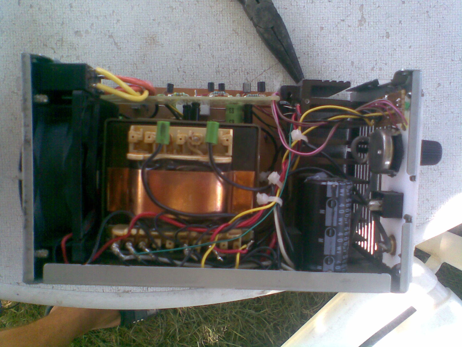

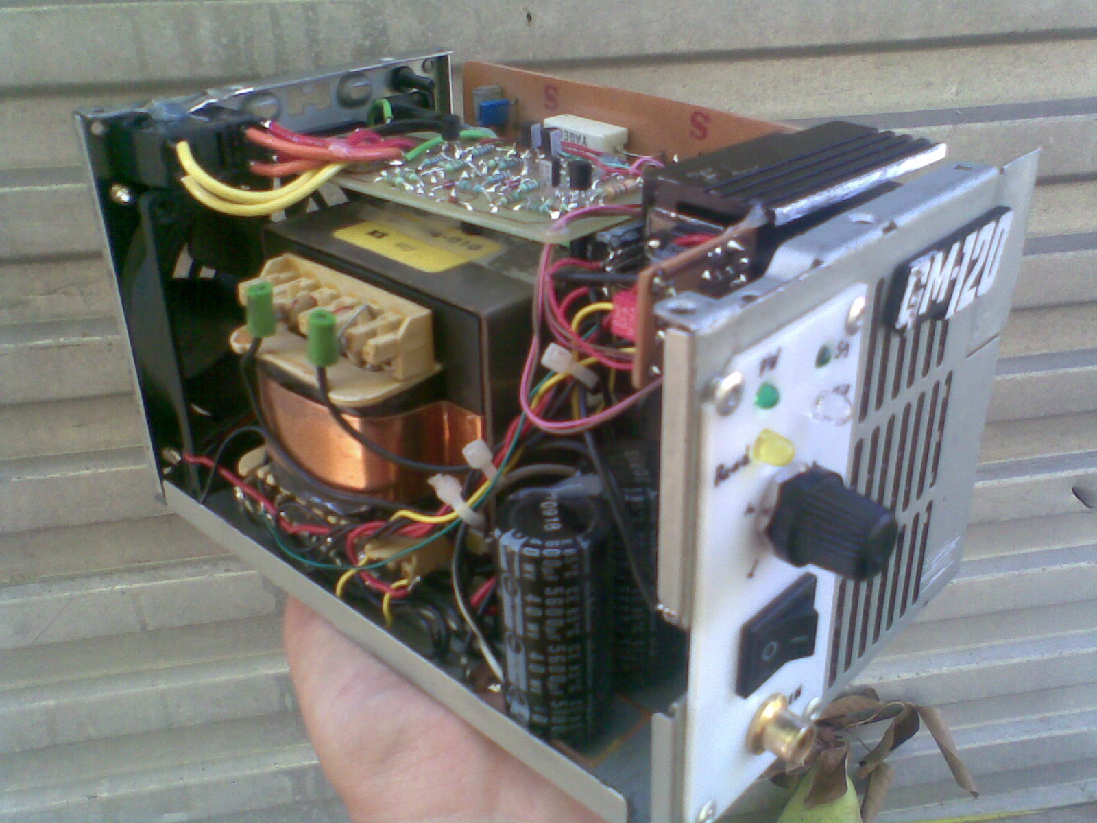

(#) djloui hozzászólása Júl 23, 2007 /
Nagy lomolás közben rábukkantam egy régi erösitömre gondoltam megmutatom nektek, ez egy nem szabványos PC tápnak a doboza, benne pedig egy 120W-os darlington erösitö, koppanásgátló, rövidzár védelem, egy clip jelző a tulvezérlés ellen, és egy höfoktól függő ventilátor szabályzó. Más azthiszem nem igen férne már bele, esetleg még egy hangszín szabályzó de azért mindennek van határa
(#) lamalas válasza Müszi hozzászólására (») Júl 23, 2007 /
Elviekben le tud adni 100W-ot 8ohmora, a tapfesz elegendo hozza. Hogy le is adja hibamentesen ill. hogy milyen minosegben az mas kerdes, erre nem tudok valaszolni.
(#) Kovidivi válasza djloui hozzászólására (») Júl 23, 2007 /
A clip jelző túlvezérlés elleni részről van kapcsi rajzod? vagy honnan lelhetném fel?
köszi!

(#) djloui válasza Kovidivi hozzászólására (») Júl 23, 2007 /
Hello éz ezt a védelmet alkalmaztam benne ez teljesen komplett minden benne van, és jol működik.

(#) lamalas válasza djloui hozzászólására (») Júl 24, 2007 /
Nem vagyok meggyozodve rola, hogy ez a 100W/140W-os vegfok nem menne tonkre, ha csutkara kivezerled egy "nehezebb" terhelesen. Az rendben van, hogy szobahangeron, sot meg kicsit jobban meg is hajtva birja a strapat, de sztem nagyon a hatarra lett meretezve a feltuntetett vegtranyokkal ... nem beszelve arrol, hogy a tapfeszed magasabb mint amit ez az erosito megkivan!

(#) djloui válasza lamalas hozzászólására (») Júl 24, 2007 /
Ez az erösitö 140W nem kell vele döbörögtetni 50cm-es somogyi füttőszálakat, hanem egy hanem egy normális kis középmagyas ládát nyugudttam lehet vele akár egész éjszakás házibuliban, persze frankó venti-s hütéssel. Ha nem hajtod halálra biztos hogy elmegy sokáid, csak van aki nem tudja mit jelent a rendeltetésszerü használat annak nem elég majd az csináljon 500W-osat mert hangszorót egyszerübb cserélni mint tranzisztorokat.
