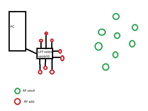

Böngészgettem a fórumon, de nem találtam topikot, ahol megoldást találtam volna a kérdésemre. Részmegoldások voltak, de szeretnék biztosra menni! Építettem egy párhuzamos porton vezérelt 8 relés lapot. Ám rájöttem, hogy nem szeretnék mindenhova kábelt húzni, ahol vezérelni szeretnék valamit. Tehát mind a 8 relé külön kapcsol, ezért 8 különböző frekvenciára lenne szükségem. Ha valaki tud egyszerűbb megoldást mint az rf adó vevő, szívesen meghallgatok mindent. Például lámpát szeretnék kapcsolni ezekkel a szerkentyűkkel. Mellékeltem egy "vázlat" rajzot, hogy átlátható legyen a gondolatmenetem! Előre is köszönöm! Dani
Valóban megoldható úgy is, ahogyan írtad, de az ágyúval a verébre eset. Teljesen felesleegs 8 különböző frekvencia.
Lehet nagyon olcsón RF modulokat venni. Egyet teszel az adó oldalra, és mindegyik vevőhöz egyet-egyet. Mindegyik reléhez (vevőhöz) hozzárendelsz egy kódot (számot), és az adóval a kapcsolni kívánt reléhez tartozó kódot adod ki. Ennek eredményeképp csak a saját kódját felismerő vevő kimenetén fog kapcsolni a relé, a többi csendben marad. Így egy frekvencián akár többszáz relét is tudsz vezérelni, vezeték nélkül. Egyedüli "hátrány", hogy mikrokontroller kell hozzá. A hozzászólás módosítva: Szept 25, 2012
Ha csak 8 eszközt kell vezérelni, akkor egy 8 bites shiftregister soros be és párhuzamos kimenetekkel tökéletes megoldás, egy byte-ot küld el parancsként , amiben mindig csak egy bit lehet aktív egy eszköz vezérléséhez. Más kérdés a zavarvédettség, ellenőrző összegek, protokollok alkalmazása... de ahogy elnéztem a rádiós távvezérléssel vivódó emberek bejegyzéseit, azzal sokan megpróbálnak nem foglalkozni
A ma kapható, helyesen kiválasztott modulok esetén a zavarvédettséggel és hibajavítással nem nagyon kell foglalkozni, megoldják "házon belül". Neked csak a küldendő bitsorozatot kell átadnod, a kódolást/dekódolást/ellenőrzést/javítást már mind-mind a modul végzi. Nem is látsz belőle semmit.
Vételi oldalon vagy hibátlanul megjelenik az átvitt adat, vagy semmi Sőt NRF24L01 és társai vissza is jeleznek az adónak, hogy az infó épségben megérkezett.
Tudnál nekem egy ilyen RF modul kapcsolási rajzot linkelni/adni, amelyik képes jelsort feldolgozni, és ez alapján kapcsolni?
Köszönöm a gyors választ!
a 8 eszköz csak azért volt, mert az elkészített lapon 8 relé van, természetesen tudnék/kellene többet is használni.
Ezeket általában SPI buszon keresztül lehet vezérelni; ezért is írtam, hogy a mikrokontrollert és a programozásukat nem fogod megúszni.
Keress rá például arra a modulra, amit említettem is; NRF24L01. (pontosabban ez az IC, amivel az azonos nevű modulok felépülnek). 1000 Ft körül már meg lehet venni őket.
Találtam egy ilyet: HopeRF RFM70
az, hogy 4 vezetékes, az azt jelenti, hogy 4 címbites? Ha igen, akkor 4 címbiten elvileg 16 vevőt tudok megcímezni. Akkor gyakorlatilag az lpt 8 bitéből felhasználok 4-et ehhez a modulhoz, és 4 bitem még mindig marad a reléknek esetleges helyi kapcsolásra. Javítsatok ki ha tévednék! |
