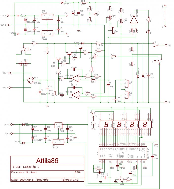

(#) Ghoost válasza Alkotó hozzászólására (») Szept 22, 2011 /
Ha jol lattam a rajz bal also sarkaban ott az 50V-os verziohoz tartozo modositani kello alkatreszek listaja.
Alkoto, kedves baratom!
Szerenyseged pelda erteku
Mert, hogy a sajat hozzaszolasod nem reklamozod. Igaz, hogy ezen kapcsolas még meg kivan pluszba a 2 db 15V / 0.5A terhelhetosegu tekercset is a segedtapnak.
Plusz a muszerek ellatasat biztosito tekercseket
De hatha ez is elnyeri baratunk tetszeset......

(#) Csupasz hozzászólása Okt 2, 2011 /
Megépítettem az alábbi tápot,és az a gondom vele, hogy a TL431 kimenetén megvan a feszültség,viszont a P3 potival csak 0,5 és-1,3 V között tudok szabályozni.Ha nem teszem be az IC-t / egy LM324 van átalakítva lábhelyesen!/, a P4-P5 kimenetén ugyanazt a feszültséget mérem, mint a mit a P3 trimmerrel beállítottam.
Ha beteszem,akkor is.
Kérem, ha van valami ötletetek, legyetek szíves segíteni.
Előre is köszönöm
Üdv:
Csupasz

(#) bgibgi hozzászólása Okt 10, 2011 /
Üdvözlet mindenkinek.
Egy problémával fordulok a tisztelt fórumozókhoz.
Megépítettem az Alkotó-féle labortáp 1.4.2 verzióját és egy apróság kivételével teljesen jól működik.
Keresgéltem a fórumban, de kb. 60 oldal után belefáradtam és inkább segítséget kérek.
Az apró gondom: terhelés nélkül (is), bármilyen beállított feszültségen, ha kellően leveszem az áramkorlátot világít az áramgenerátor led (kb. a poti első 5-10°-án). Lekapcsoltam róla a műszereket, lemostam nitróval a nyákot, de nem segített.
Nem vagyok nagyon penge a hibakeresésben, ezért minden segítséget szívesen fogadok. Hol kezdjem, mit nézzek.
Előre is köszönöm,
Bagosi Róbert
(#) Ghoost válasza bgibgi hozzászólására (») Okt 10, 2011 /
Szerintem ne is keress hibat!
Mert, hogy nincs is benne.
Nalam is vilagit az aramgeneratoros uzemjelzo LED, ha elege leveszem az aramlimitet.
Igaz en Prolli007 LaborTapjat keszitattem el.
(#) (Felhasználó 5823) válasza (Felhasználó 13571) hozzászólására (») Okt 10, 2011 /
Üdvözöllek Zoli bácsi!
A probléma, hogy 80mA alá nem lehet venni az áramkorlátot! Szerintem ez egy labortápnál pár milliamper normális esetben! Robi nálam vette az alkatrészeket, együtt állítottuk be, mutattam, hogy az én tápomnál (R&S) , 10mA-es áramkorlát nem akadály!
Kellene egy specifikáció, vagy egy másik megépített tápnál létező gyakorlati érték amit tud! Így olyan mintha hibás lenne, de biztos van, aki mérte az alsó értéket! Nagy segítség lenne Proli007 egy erre vonatkozó számítása!
Köszönettel
Leiszt Jani
(#) Alkotó válasza bgibgi hozzászólására (») Okt 10, 2011 /
Ha várhat a dolog holnap estig, akkor én szívesen megmérem az enyémeket.
Elsőre nem látom miért ne lehetne bármilyen kis áramot beállítani, ha a szabályzó poti elég precíz (mondjuk egy 10 fordulatos helipot). Persze az más kérdés, van-e értelme erre kihegyezni, hiszen ez elég egyedi igény, de ha ez kell, akkor ebbe az irányba kell elmozdulni.
