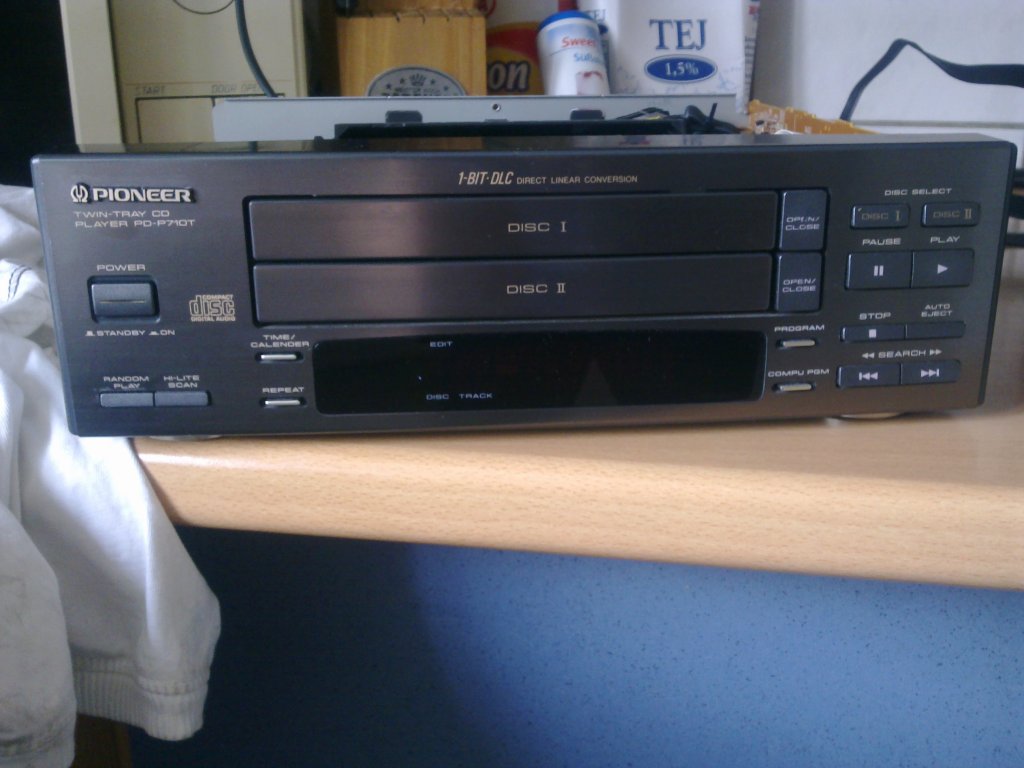

Vettem a piacon egy Pioneer p710 hifit, mindene működik, kiváve a CD lejátszója. Az a baja hogy beteszem a CD-t, de nem játsza le, és még fel se pörgeti csak "ránéz" és átvált a másik CD-re, de azzal is ugyanezt csinálja, mintha nem tennék bele semmit csak üresen csukatnám be. Mi lehet a baja? Fejtisztítás segíthet, ha igen mennyire kell szétszedni hogy hozzá lehessen férni? Még annyit hogy az eladó szerint eddig tökéletesen működött.
Előre is köszi a segítséget, mellékelek képet erről a csodáról!
(#) forma1 hozzászólása Okt 8, 2011 /
Újabb fejlemény: rájöttem hogy azért nem találom a lézert mert nincs ott az a lencse ami fókuszálná, tehát csak egy lyukat mozgat. Szerencsére megtaláltam a belselyében, és visszatettem a helyére, így már felpörög egy pillanatra, de még mindig nem játsza le. Ilyenkor mivan? Bekéne talán oda ragasztani akkor tálán jobban passzolna??
