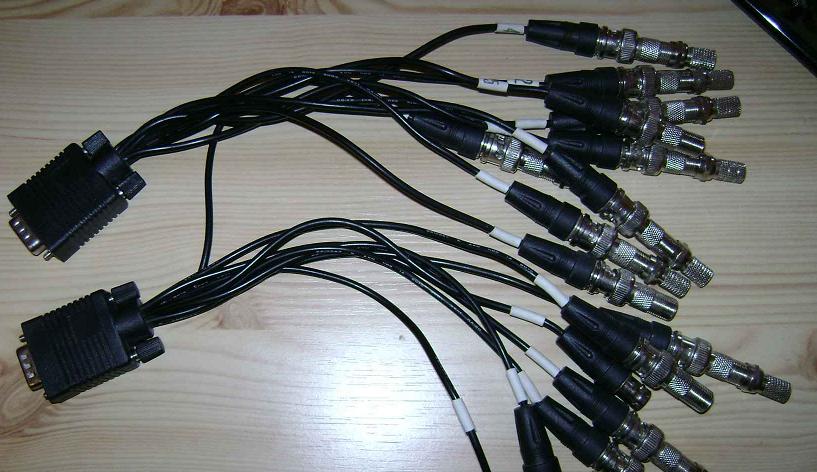

a képen látható csatlakozóval tudok kamerát kötni közvetlenül számitógép monitorra?
Nem, ez nem arra van. Az újratelepítést megpróbálhatod. Hátha...
meg tudod mondani mire jó? úgy hírdetik egy oldalon hogy elosztó ipari kamerához
már próbáltam újra telepíteni és másik gépre is,de így is csak egy zöld sáv látszik
Az egy olyan PC-kártyára megy, amit a gépbe kell tenni. Mivel a hátfalon nem fér el négynél több BNC csati, így kell valamilyen átalakító. No, ez az.
Ha más gépen is ilyen a kép, akkor annak a kütyünek annyi, szerintem.
